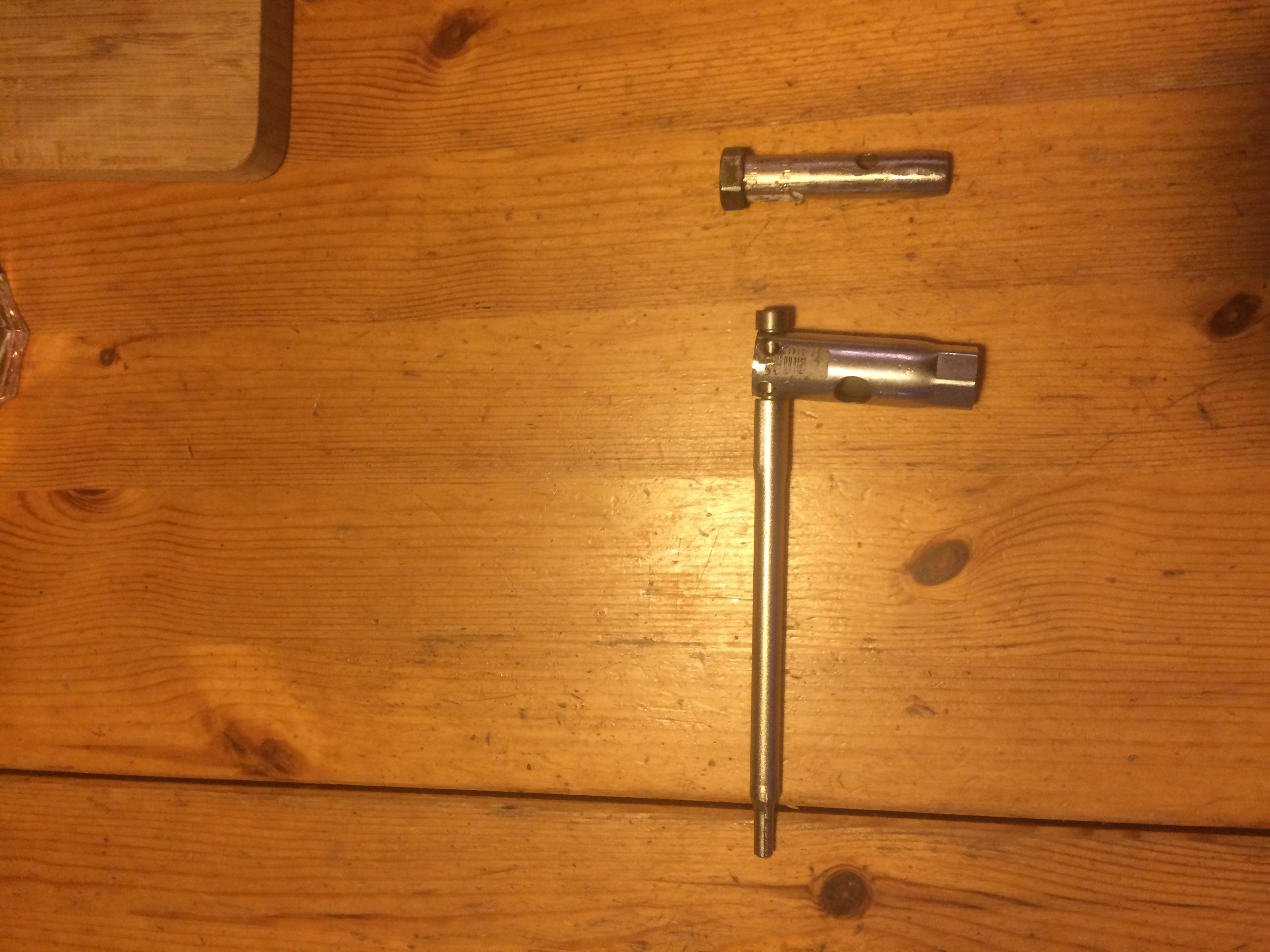

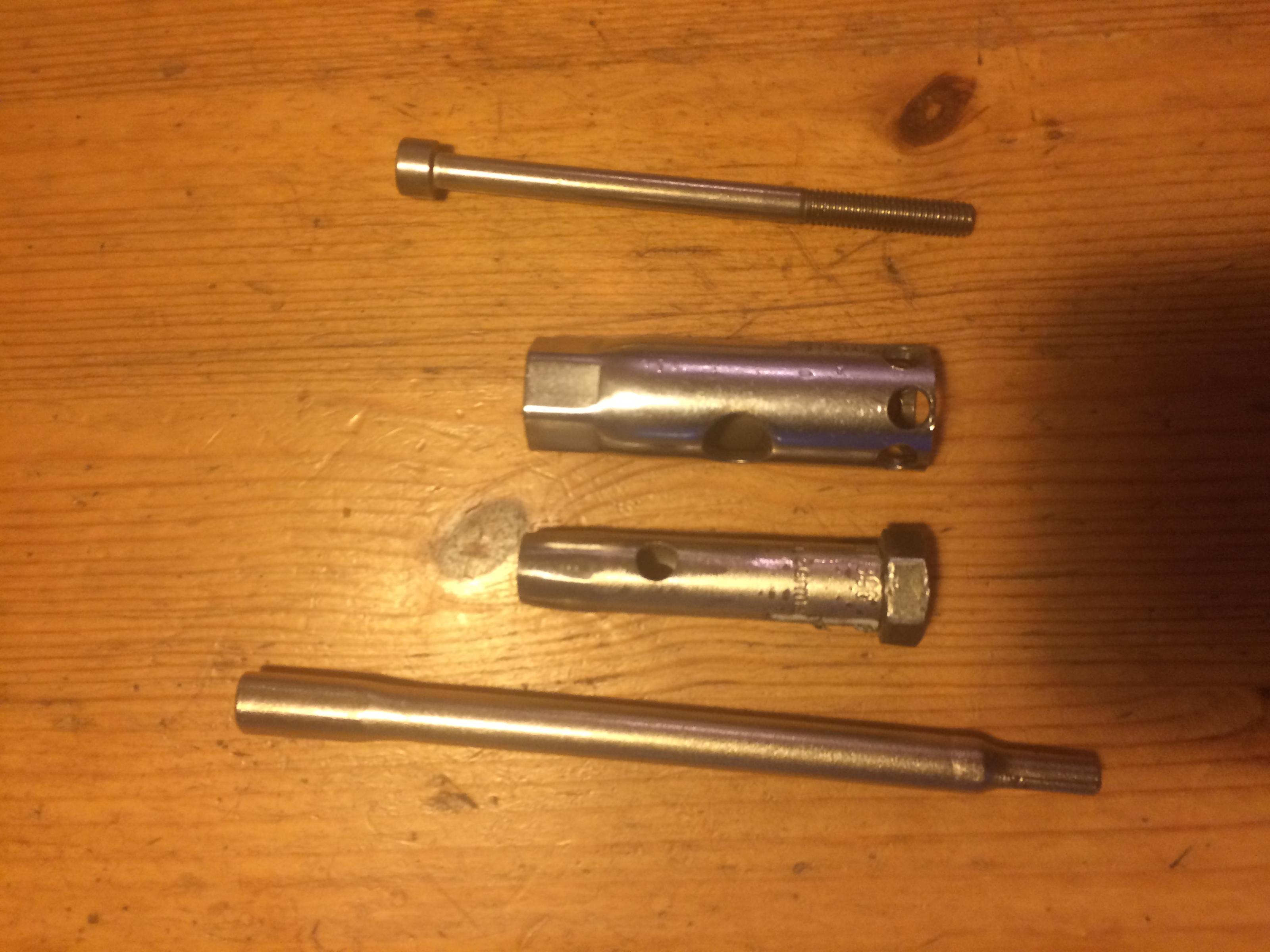

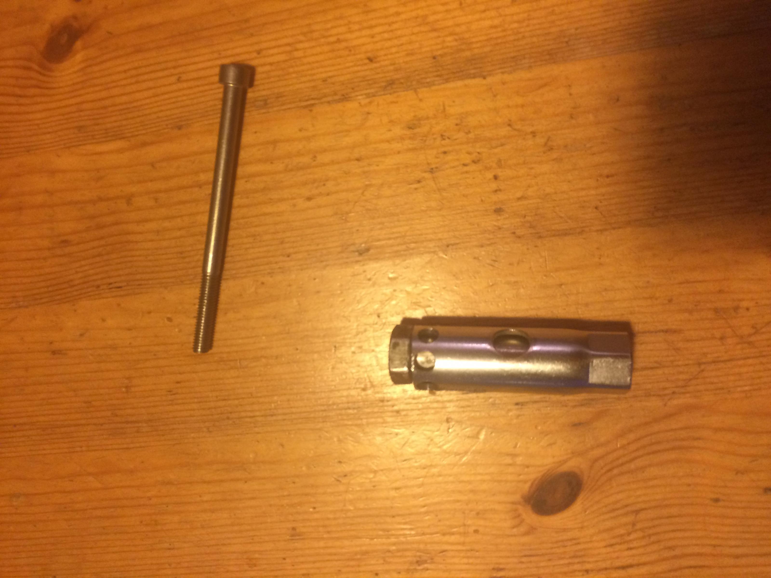

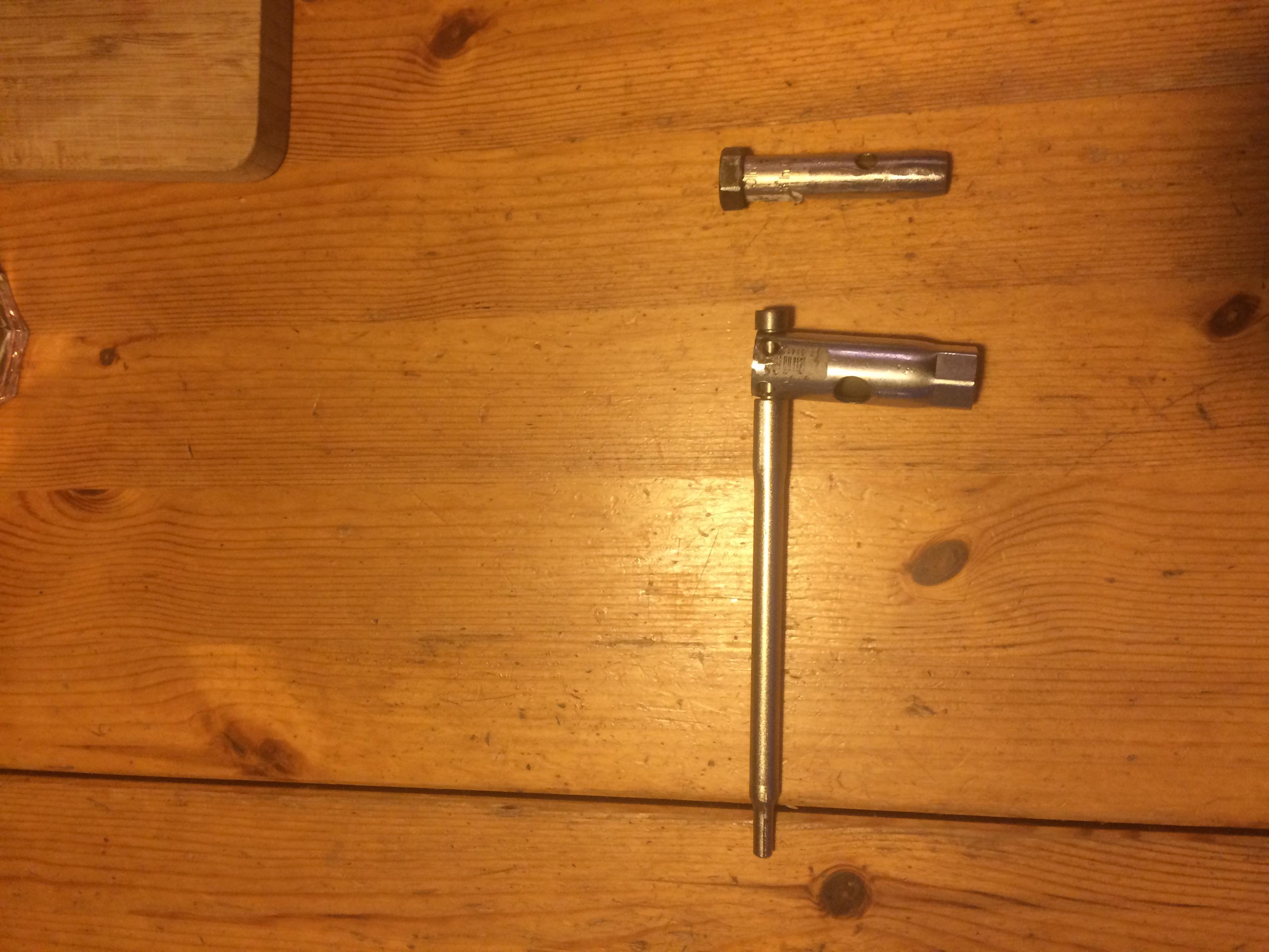

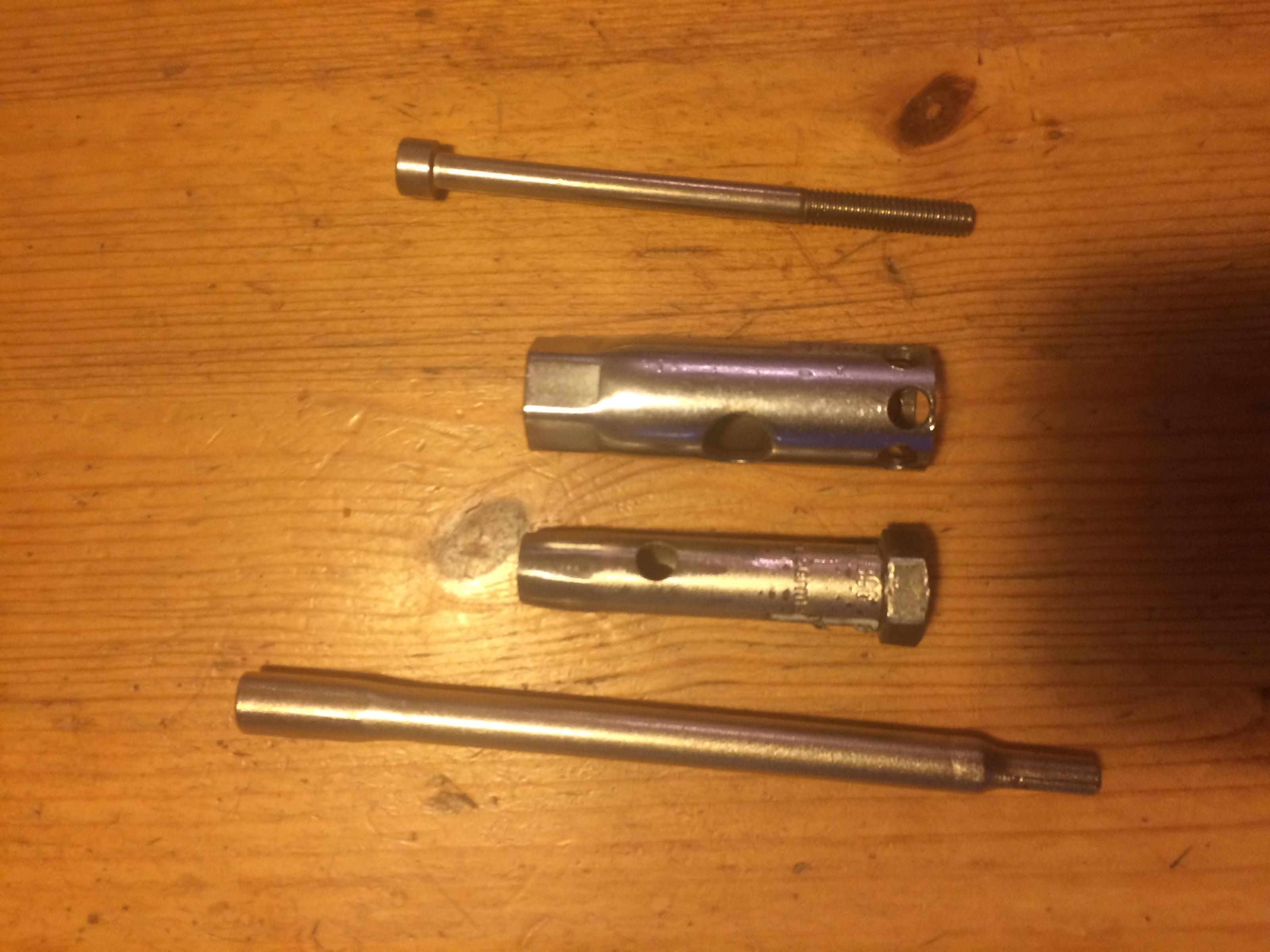

Hallo
Ich habe mal wieder gebastelt.Man nehme 13+17 und 10+11 rohrschlüssel säge auf die passende Länge ab.Mehre 6mm löcher am Rand bohren.6mm Inbus durchstecken und das kann man aus bordwerkzeug mit der stange verlängern.Den 10er steckschlüssel habe ich rund gefeilt das der in den 13er sich drehen kann.Dann eine 10er schraube abgesägt und in den rohrschlüssel eingetrieben um die Kupplung einzustellen.Der zweitgrösste inbus hat ca 7mm.Den oben am griff zwischenschieben und unten von einstellen und kontern.fetisch
gruss Peter
