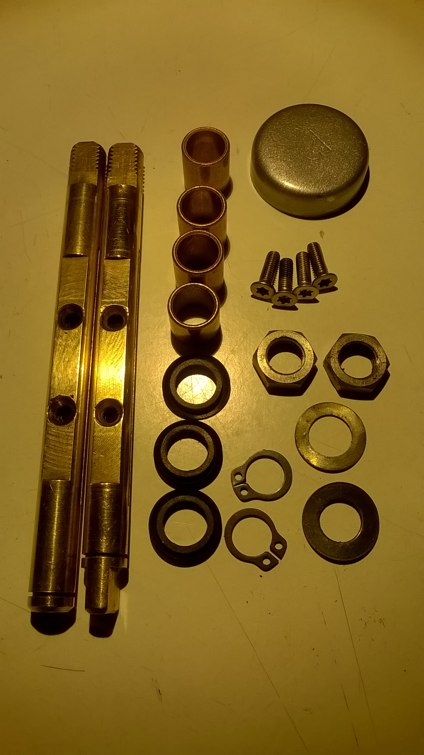

alles dabei inklu neuem deckel..............

Du nimmst ne lange 6 Kantschraube, feilst mit einer Rundfeile in eine der flachen 6 kanten eine Rundung, diese kannst du gut am Deckel ansetzen, auf das ende der Schraube ne Mutter- dort kannst du gegen schlagen!!
Und wenn du die Lager wechselst, musst du so oder so die Versiegelte Schraube lösen, da es sonst unmöglich ist die Klappe wieder auf der Welle genau!!! zu zentrieren!!

ups, da hat einer die Bilder geklaut:mad:
