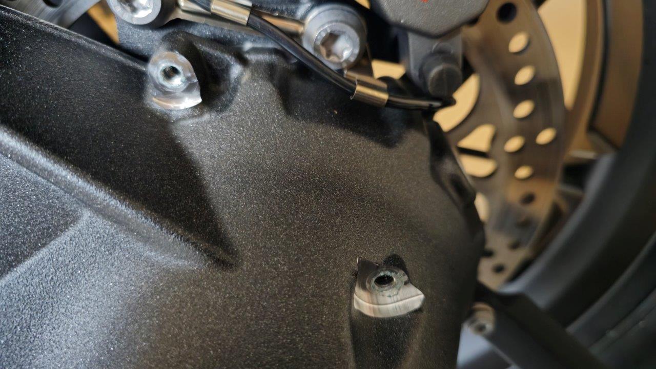

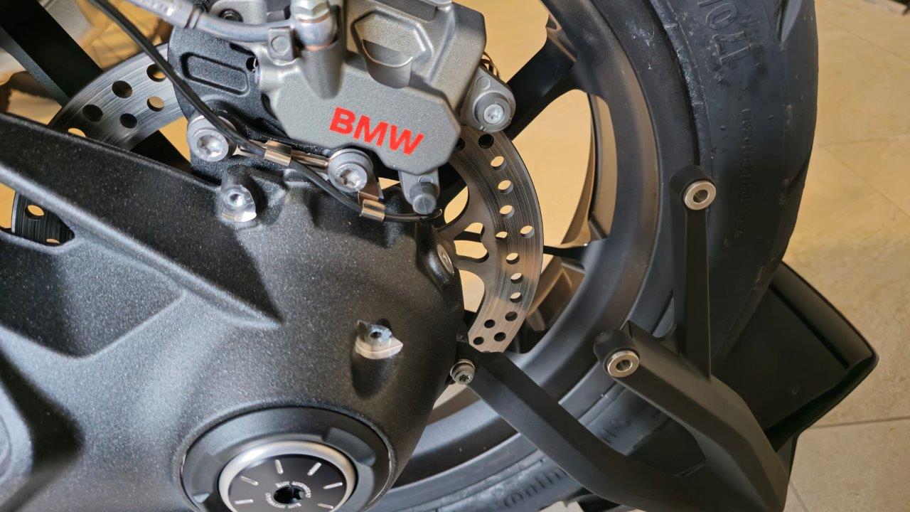

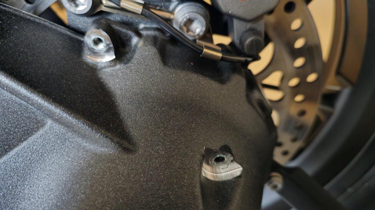

ich hatte eigentlich geplant, den Eislöffel so wie bei den bisherigen GS abzuschrauben.
Leider sehen die Verschraubungspunkte bei Entnommenem Löffel wirklich nicht sehr
schön aus. Dies kommt von der dicken Beschichtung, die an den Schraubstellen nicht
vorhanden ist, und deutlich sichtbar ist.
Das war bei der 1250er noch deutlich einfacher zu kaschieren, beispielsweise mittels
schwarzer Schraube oder schwarzem Edding.
Wie habe ihr das an der 1300er gelöst?

Dreh einfach eine Schraube mit "ansehnlichem Kopf" ein.

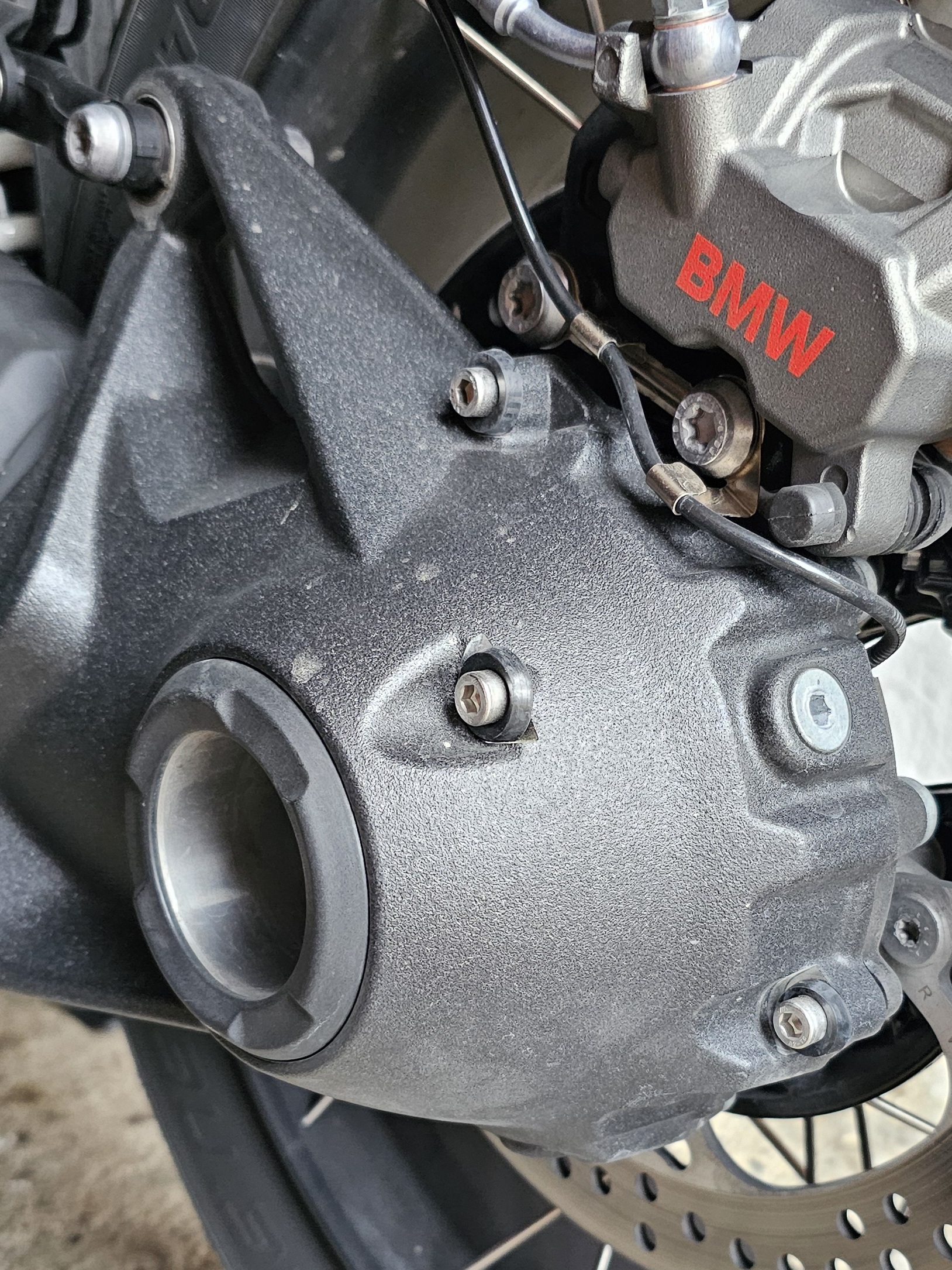

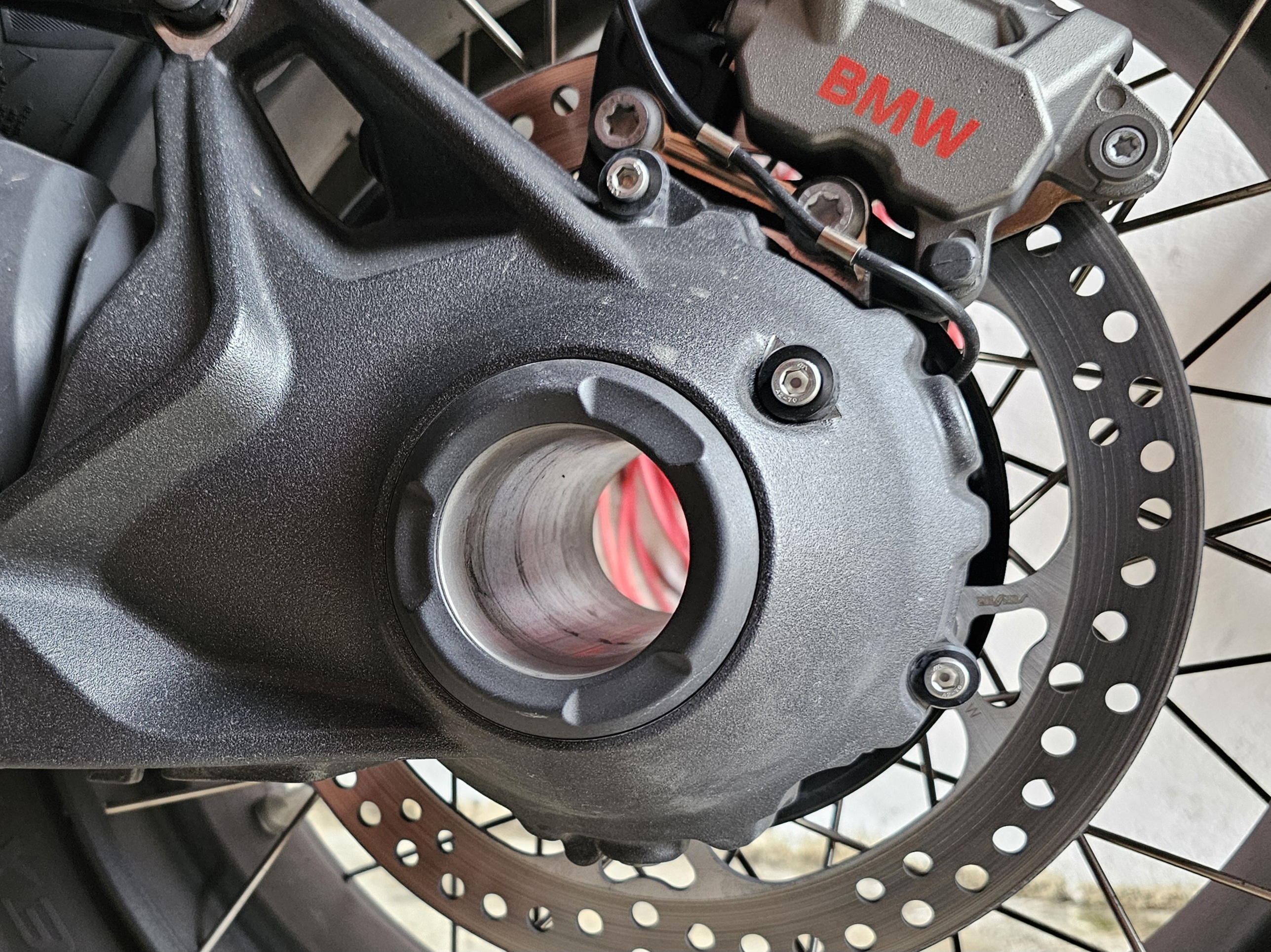

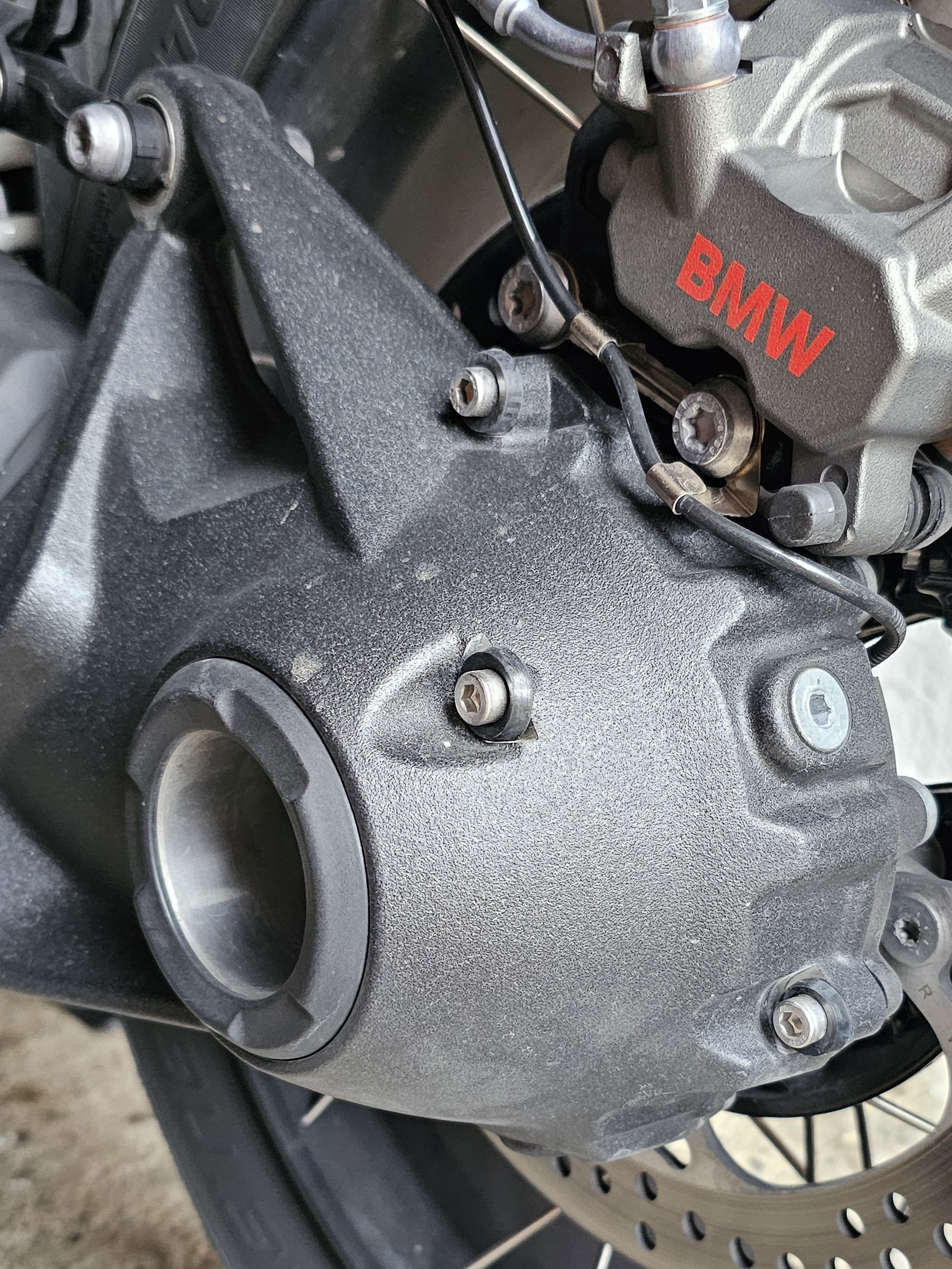

Ich hatte ja geschrieben, dass mir die Abdeckung mit Schreuben durchaus bekannt ist, das habe ich ja bei der 1250er ebenso gemacht. Da war aber dann um die Schraube herum deutlich weniger silbernes Alu zu
sehen, das dann schwarz gemalt werden muss.
Welche Schrauben habt ihr genommen? Könnt ihr mir da einen Tipp geben?
Grüße, Frank

Torx Linsenkopf Edelstahl M6x10

Danke, soeben bestellt.
qtreiber
26.01.2005
21.980
Ostfriesland
Welche aus dem Set hast du genommen?
Das kann ich dir nicht sagen. Ich hatte Reste und den Link als Beispiel gesetzt. Mindestens einen habe ich mit dem Cuttermesser gekürzt.
Da wird schon etwas passendes dabei sein.

Sauber abkleben und dann ein zwei Sprühstöße von
https://www.amazon.de/COSMOS-LAC-Ac...8-1-spons&sp_csd=d2lkZ2V0TmFtZT1zcF9hdGY&th=1
Gruß Brauny

Es gibt doch Blindstopfen in allen Gewindegrößen
KEMIMOTO Motorrad Blindstopfen
