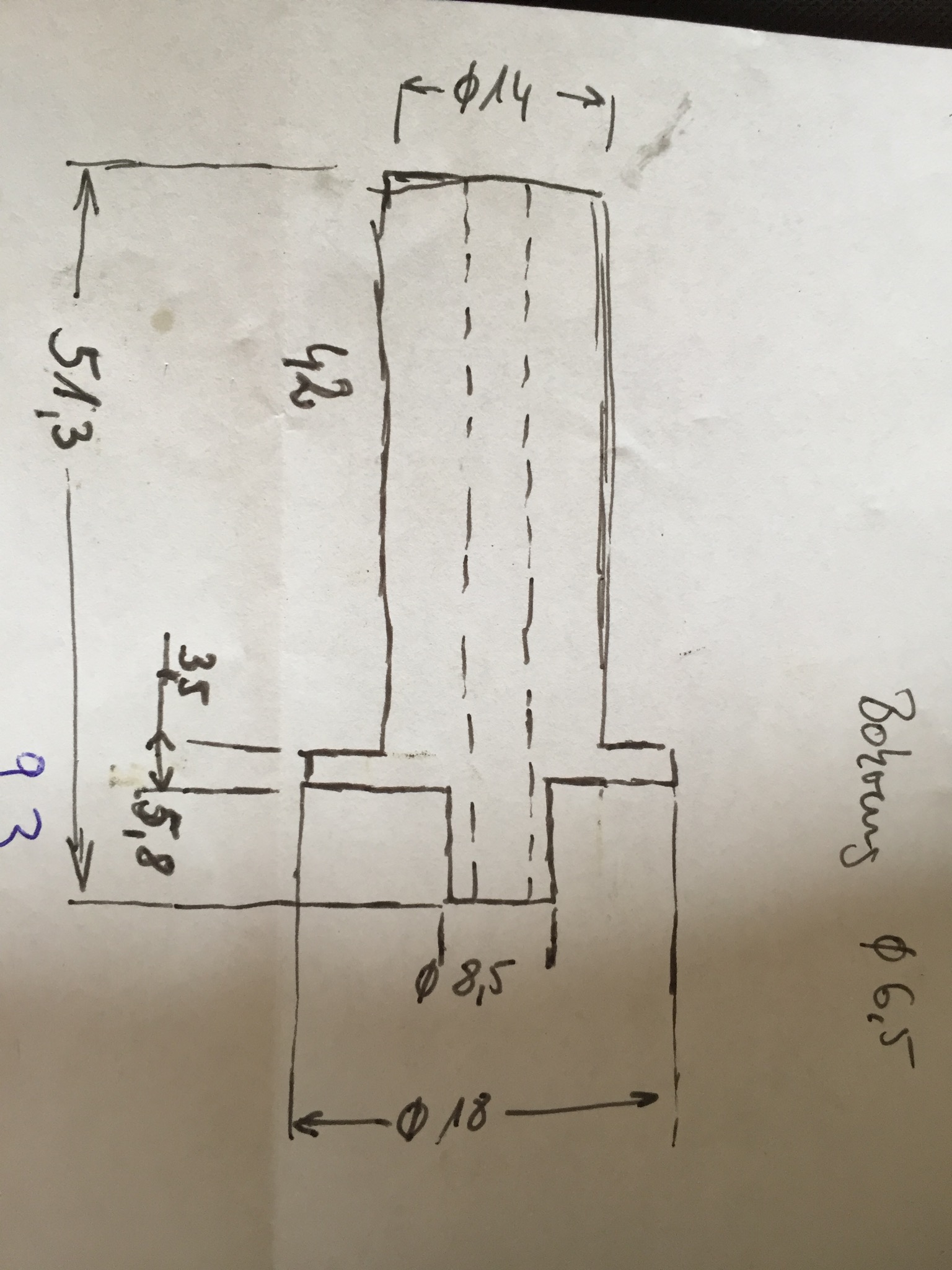

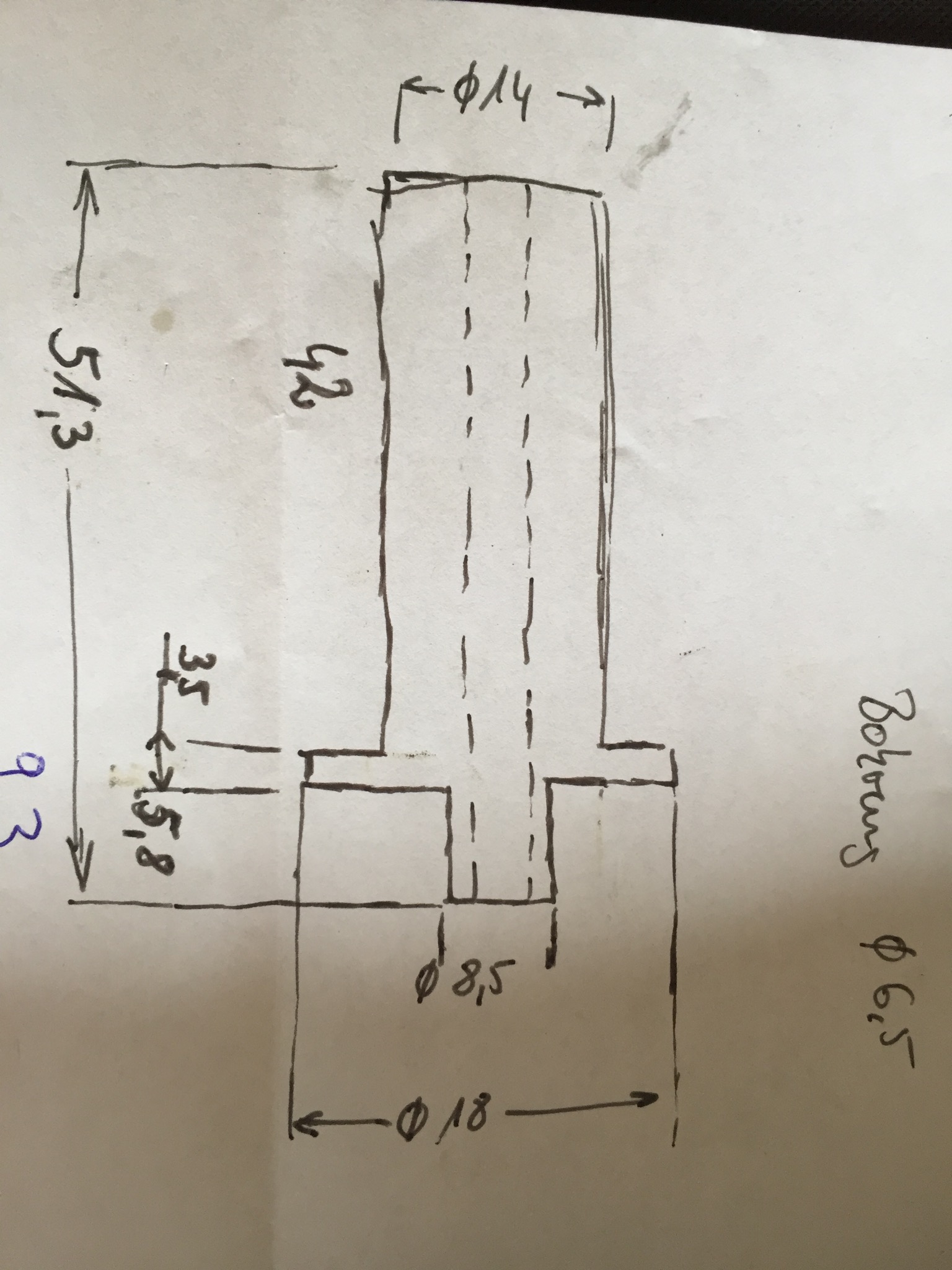

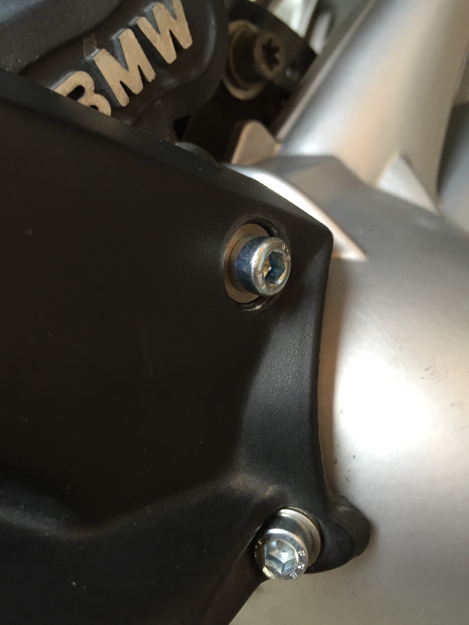

Hej zusammen,
mein Vorbesitzer hat so 'ne komische Carbonabdeckung am Hinterrad angebracht. Ich möchte jetzt auf den originalen "Eislöffel" zurückrüsten. Der ist vorhanden aber bei einer Schraube bedarf es scheinbar einer Abstandshülse. Kann mir vielleicht jemand die Maße (Länge und Durchmesser) davon geben? Und wenn dann noch jemand die Schraubenmaße hätte wäre ich glücklich.

Danke dir,
ich hätte gedacht das es eine einfache Hülse ist die ich mir selber drehen kann...

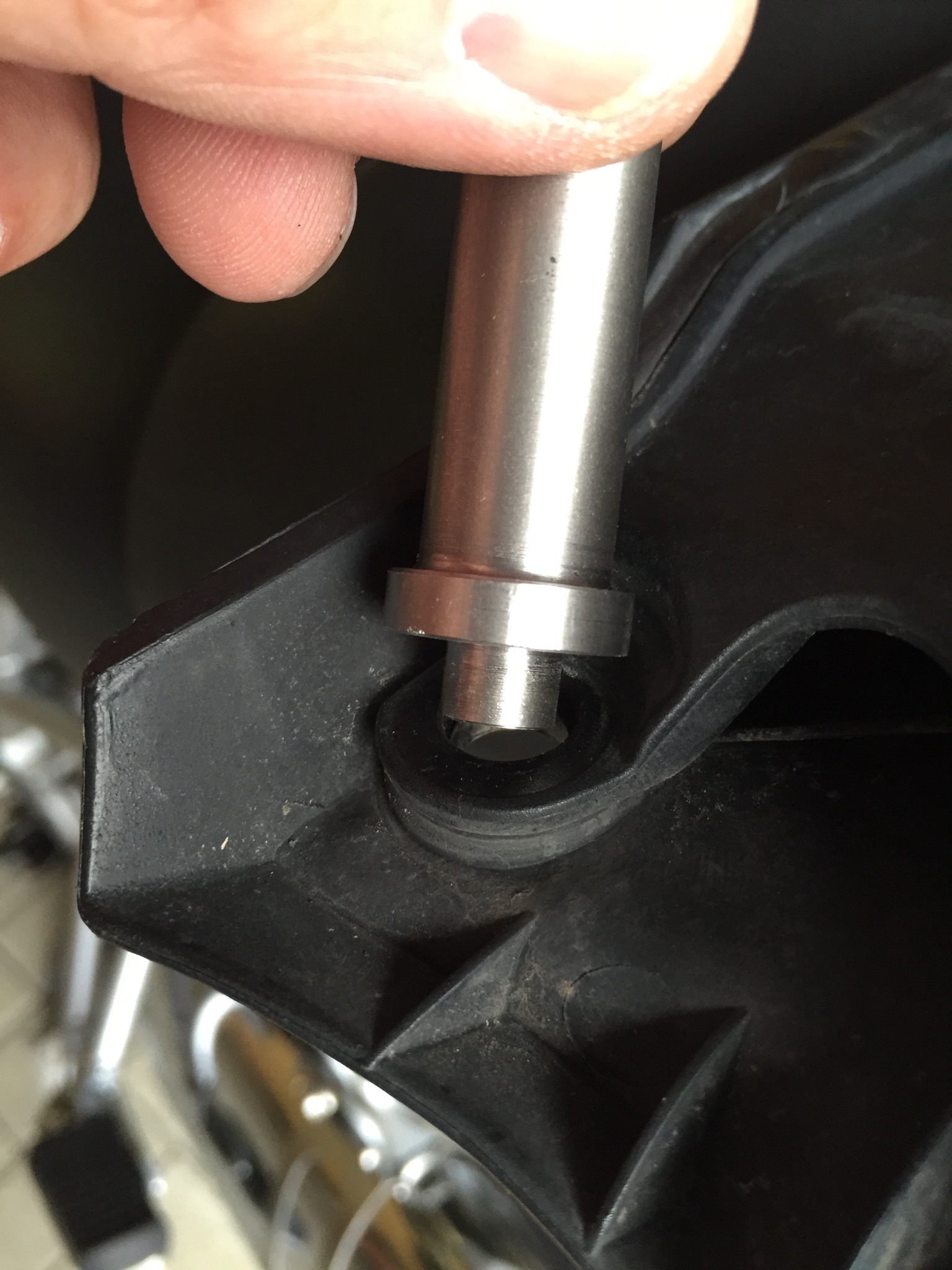

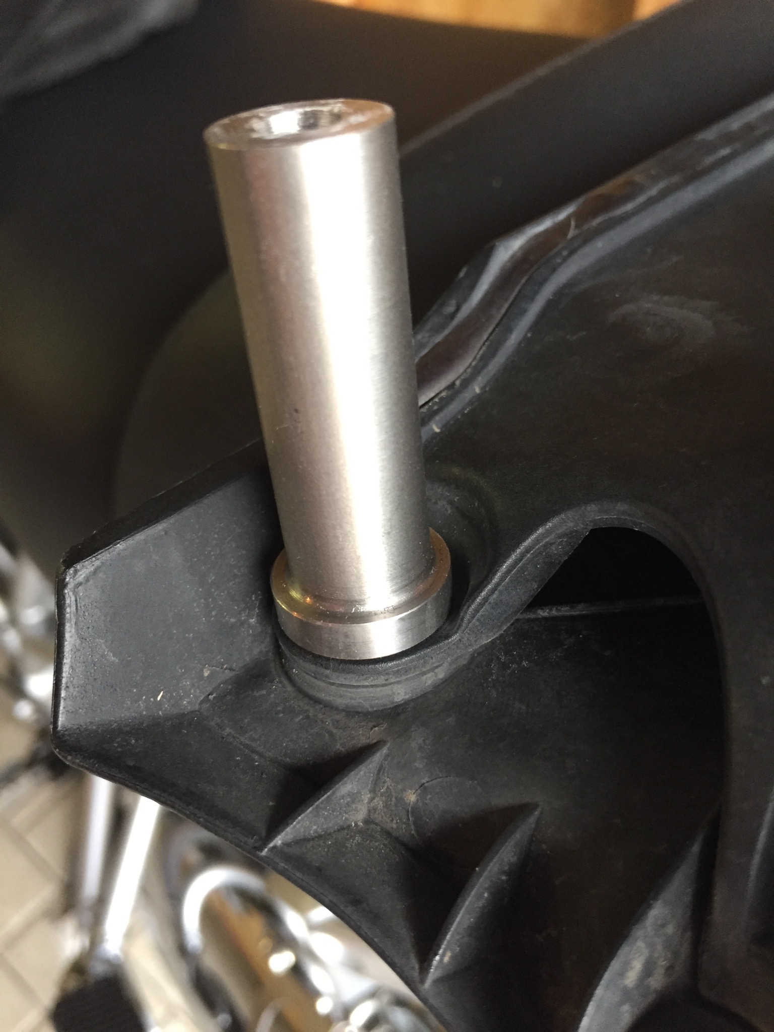

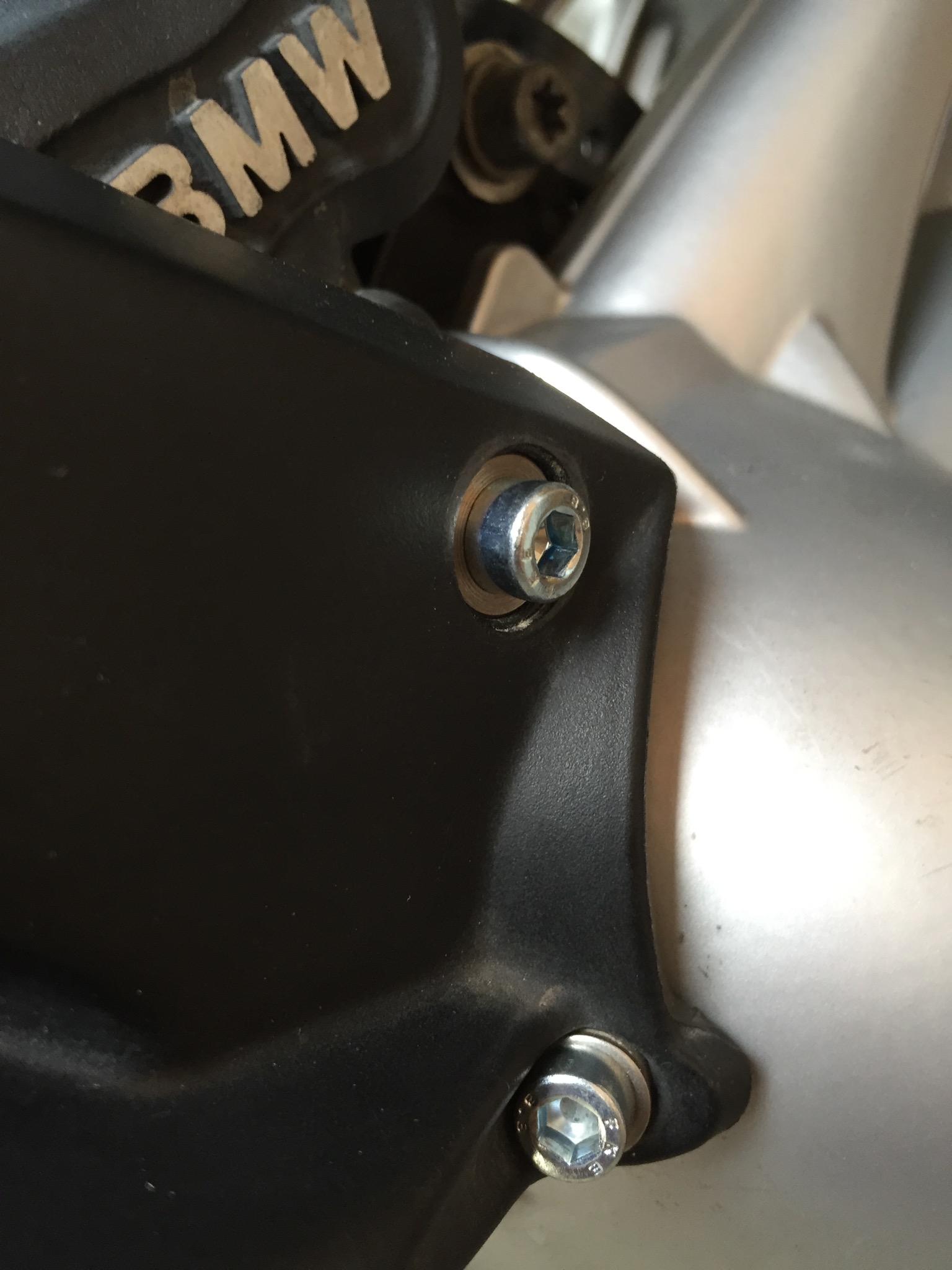

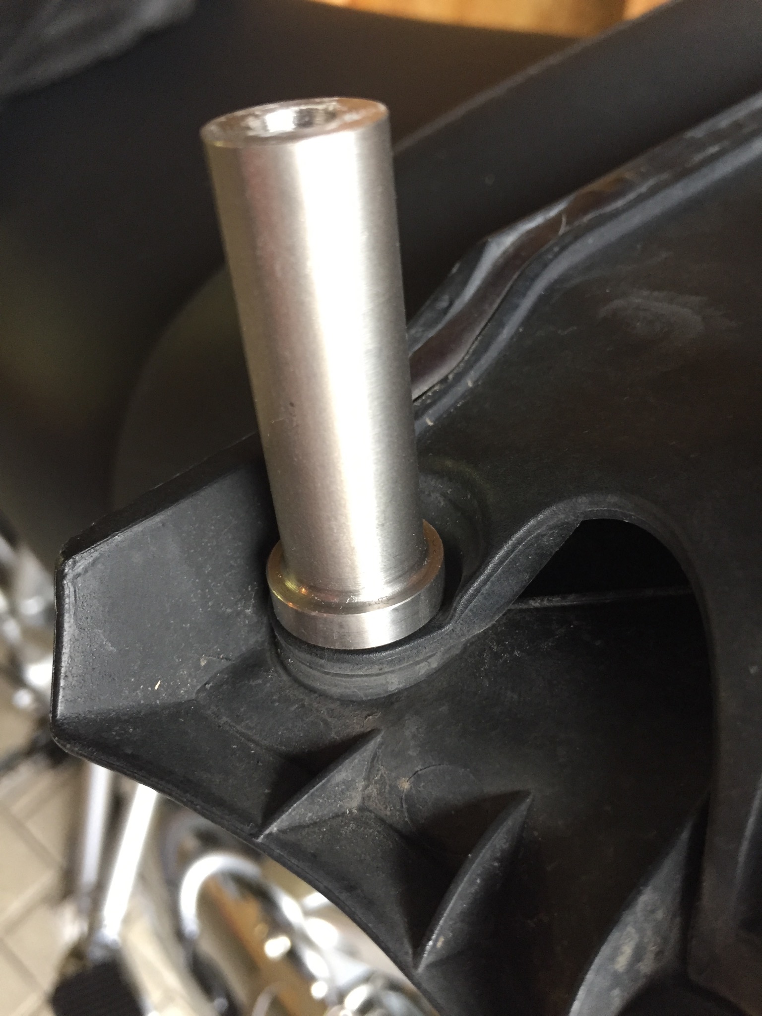

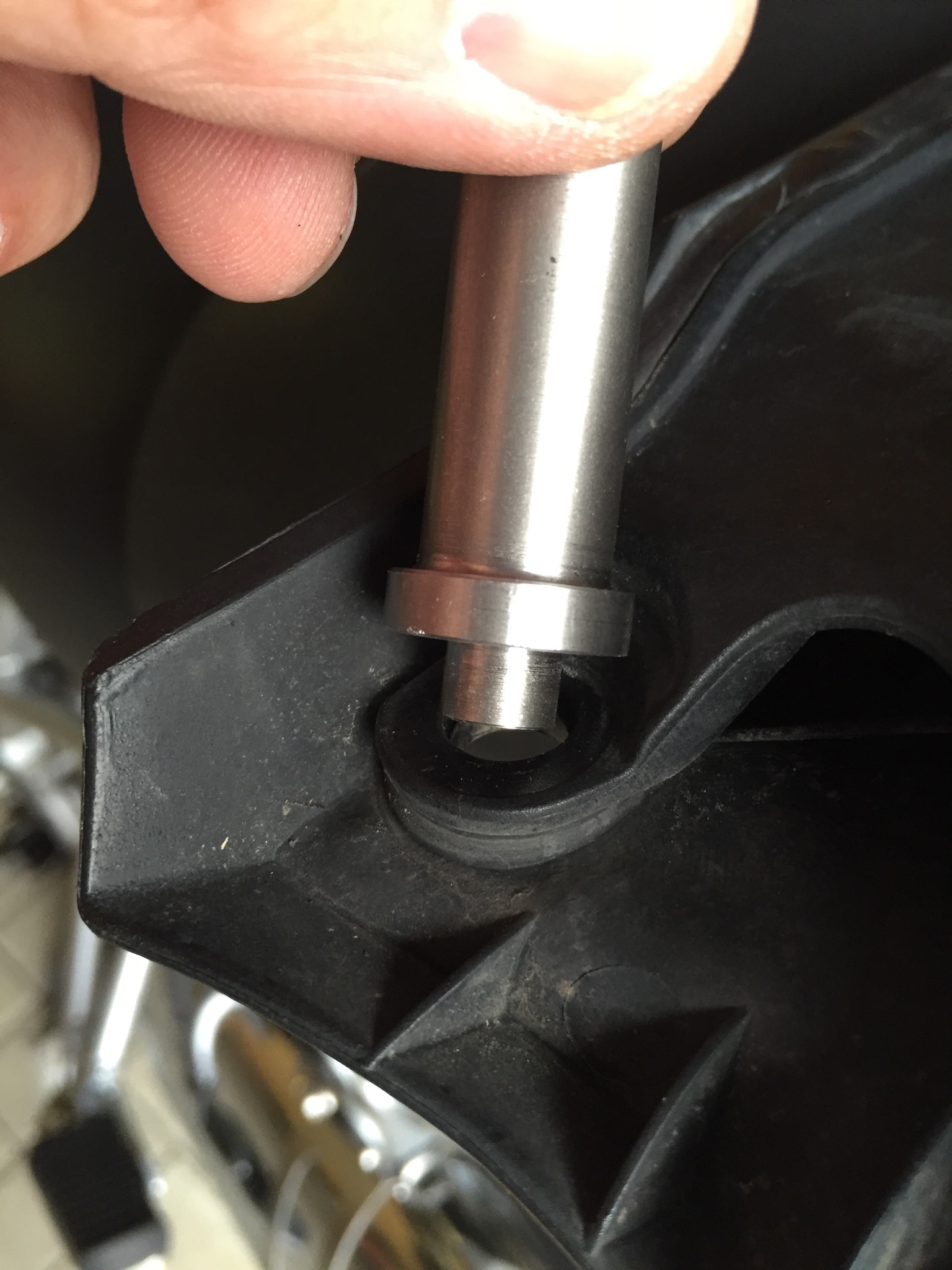

hat etwas länger gedauert und ich habe mir zwischenzeitlich das Teil mal real angesehen. Das Blech daran mach irgendwie keinen Sinn.
Also doch mal eben die Drehbank angeschmissen... Das Teil ist aus edlem Stahl und paßt perfekt.

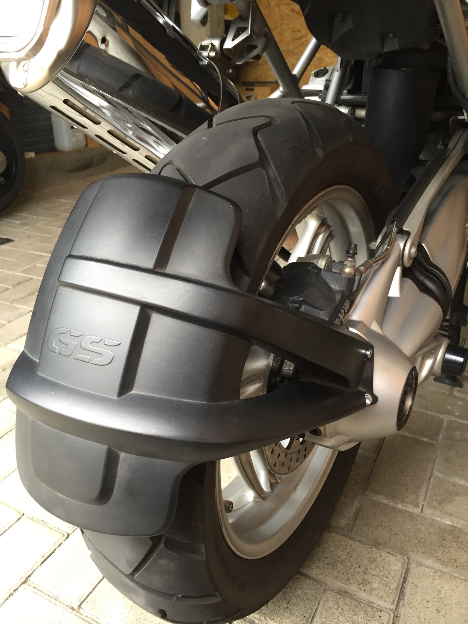

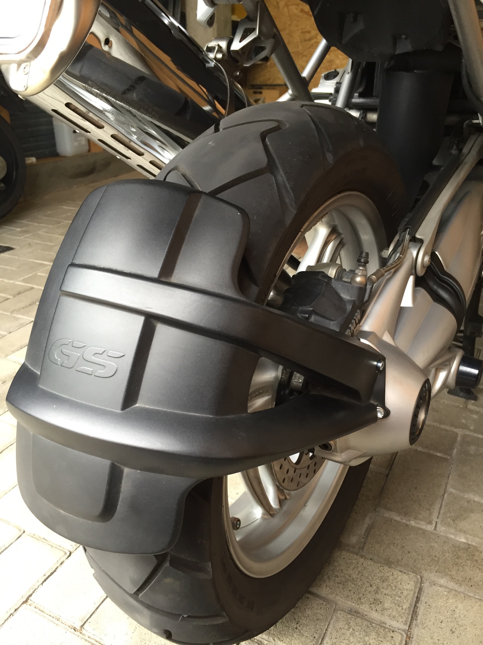

Hej Finn,
....nur warum man sich freiwillig diesen hässlichen Dreckverteiler wieder anbaut, werd' ich nie verstehen! ;)
weil ich es kann :engel:
Ne mal im Ernst. Mit der kurzen Ilmberger Carbonabdeckung, die sieht zwar stylisch aus mehr aber auch nicht, bekommt die Beste von allen nasse Innenwaden bei Regenfahrten. Das Wasser kommt zu hoch. Ich erhoffe mir, so liest man ja auch allenthalben, das das Wasser durch den Eislöffel deutlich tiefer abgefangen wird. Ob sie auf der GS jemals die Hufe so trocken behält wie auf der TransAlp wage aber auch ich zu bezweifeln.
Fakt ist: Für Solofahrer ist die Carbonabdeckung stylisch, bei Soziusbetrieb taugt das Dingen niGS.

Schön selbergemacht! :)
Ich hätte wohl Alu genommen bei solch einem dickwandigen Teil.
Küche und Keller hielten Lagermäßig gerade edlen Stahl vor :biggrin:. Außerdem ist es so Dickwandig zumindes auf der Löffelseite garnicht mal.
