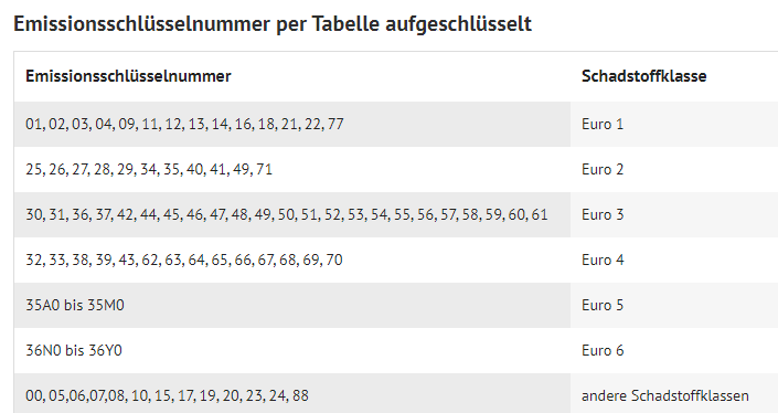

....müsste es doch ein EURO 1 - Mopped sein? Siehe Tabelle:

Deine Tabelle kennt aber keine 72 als Schadstoffklasse 🤔.
Ich habe aber im Netz ne andere Tabellle gefunden , da ist für die 72 die Euro 3 aufgelistet, würde also passen.
guggst du. Schadstoffklassen Euro 1, 2, 3, 4, 5, 6 und I bis VI
Mögliche Erklärung: Deine angegebene Tabelle ist veraltet weil sie nicht gepflegt wurde.

Und eine "14" wäre nach den Emissionsaufstellungen im Internet "EURO 1" (was ja nicht sein kann)

Richtig ist auch was du für Punkt 14.1 sagst. 14 steht für Euro 1.
