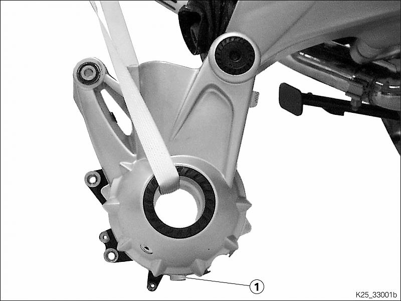

Auch ich habe eine Ölablassschraube gefunden.....steht auch in der BMW Reparatur-Anleitung.
Nur die Ölmenge steht dort nicht.

@Blubber,
Du hast ne Ablasschraube???
Das glaub ich net.
Peter
Ihr habt ne Ablasschraube???
Nie und nimmer.
Peter
Peter
27.01.2005
2.803
wiesloch
He jungs,
Es gibt keine Ablasschraube.
Es gibt die zum einfüllen-mittig von hinten.
Das wars.
Peter

He mädels,
das auf dem Bild ist die Kontrollschraube
oder Einfüllschraube.
Sascha, Ernsthaft!
Peter
Andreasmc
01.11.2006
2.331
Baden-Württemberg
BMW
Du kannst aber die Einfüllschraube auch zum ablassen benutzen......Siehst Du auf dem Bild doch gut.......
Gruß Andreas
Peter
Peter
27.01.2005
2.803
wiesloch
Natürlich nimmst du die Schraube zum ablassen, wie willste sonst das öl rausbekommen?
Aber eine Ablasschraube ist nicht vorgesehen, da auch ein Ölwechsel nicht vorgesehen war.
Also muss der Antrieb soweit zerlegt werden,
daß er gedreht werden kann, um über die
Einfüllschraube das Öl rauszulassen.
Alles klar?
Peter
