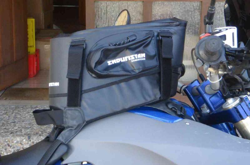

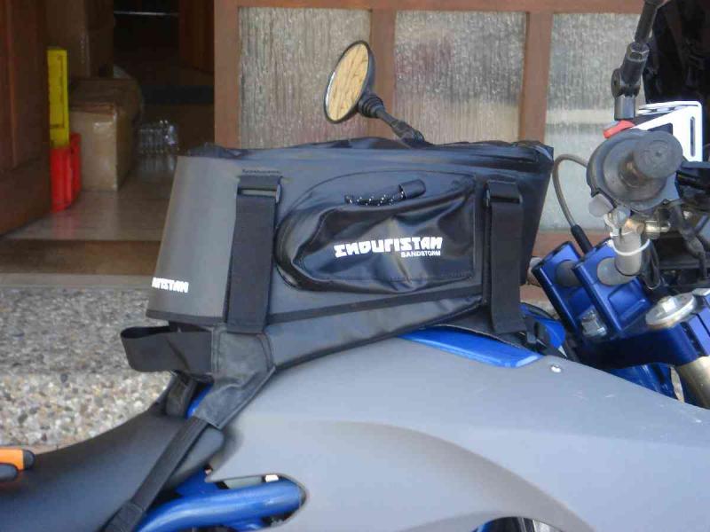

Manches Mal hat mich der originale Tanksrucksack schon ein bisschen gestört. Etwas zu locker sitzt er mir.
Jetzt habe ich gerade den von Enduristan bekommen. Besser!
Auch ausziehbar siehe Bilder

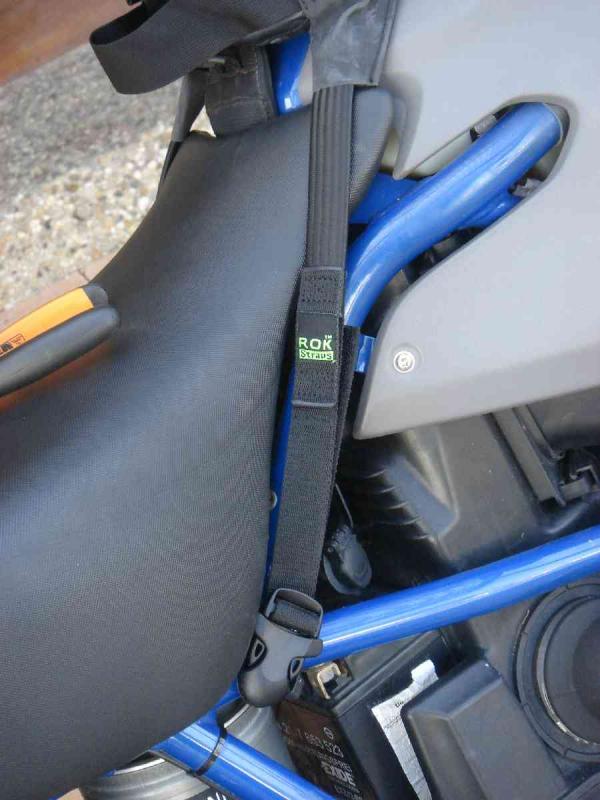

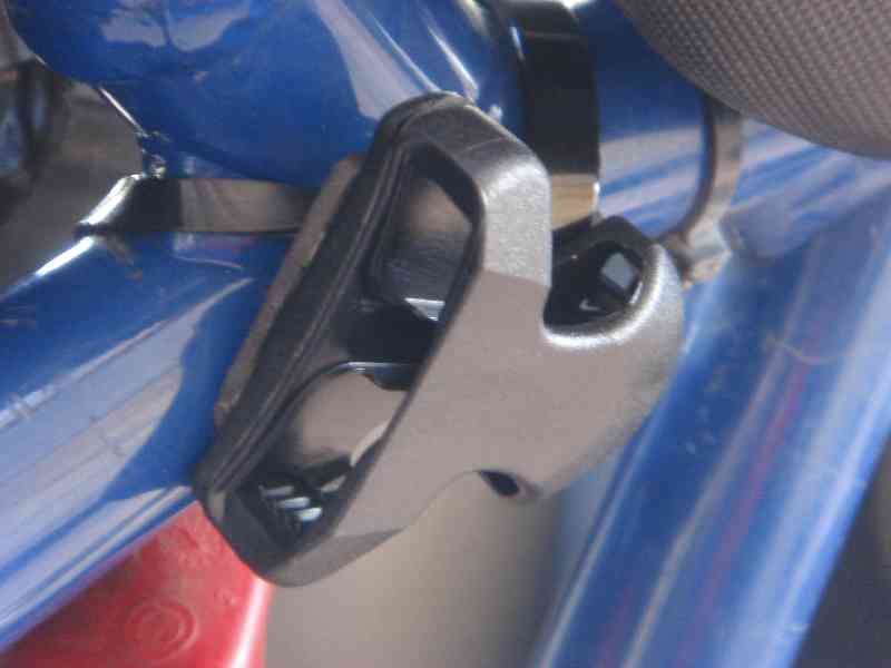

Man kann ihn sehr gut verspannen, in dem man die "Strapse" runterzieht. Die Schnalle ist bei mir unterhalb der Sitzbank befestigt. Wobei ich 2 Kabelbinder genommen habe um die Schnalle am Platz zu halten.

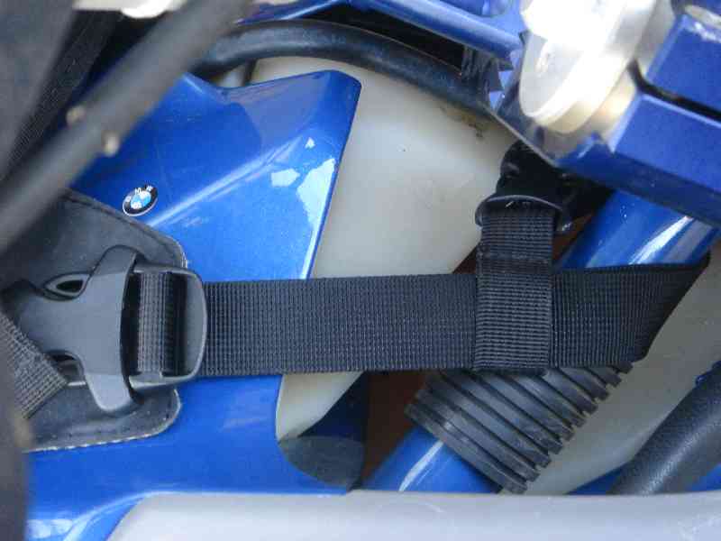

Vorne macht mach den Tankrucksack am Steuerkopf fest.
Und sitzt so bombenfest
Ganz vergessen, die Aufnahmen sind OHNE KArtentasche, die auch dabei ist

ja schöne Bilder, über das Teil hört man eigentlich nur gute Sachen, kein Schnäppchen (aber billig im Vergleich zum Original)
danke für die Bilder

Und die Roks im Sitzbankbereich nerven nicht? :confused:
Kann ich noch nicht sagen, habe momentan kaum Zeit für meine Mopeds.
Beginne in 4 Wochen meine 3 Monate Arbeitspause und darf natürlich alles vorbereiten und klären. So dass meine Firma weiterläuft.
Aber bald weiss ich mehr drüber. Schliesslich kommt die HP2 die ersten 6 Wochen oder so mit.

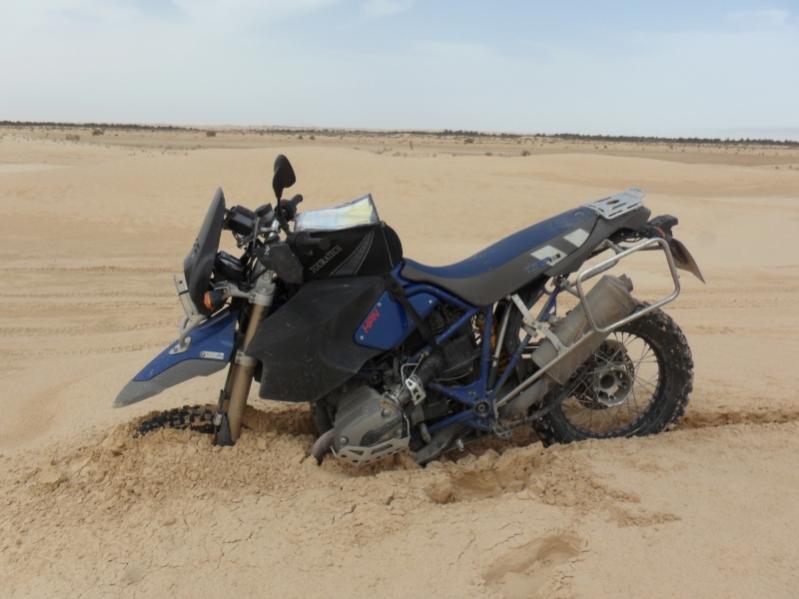

ich kann Chris nur Recht geben. Den Kahedo von TT habe ich auch drauf. Passt wie angegossen und hat ein tolles großes Kartenfach zum abnehmen.
Bei echtem Enduroeinsatz empfiehlt es sich anber das blaue Lackteil mit Klebeband oder ähnlichen abszukleben, sonst scheuert der Sand und Staub den Lack durch. Das dürfte aber für jeden Tankrucksack gelten. Auf meine Seealpentour habe ich kurzerhand einige Streifen Gafa Band verwendet.
