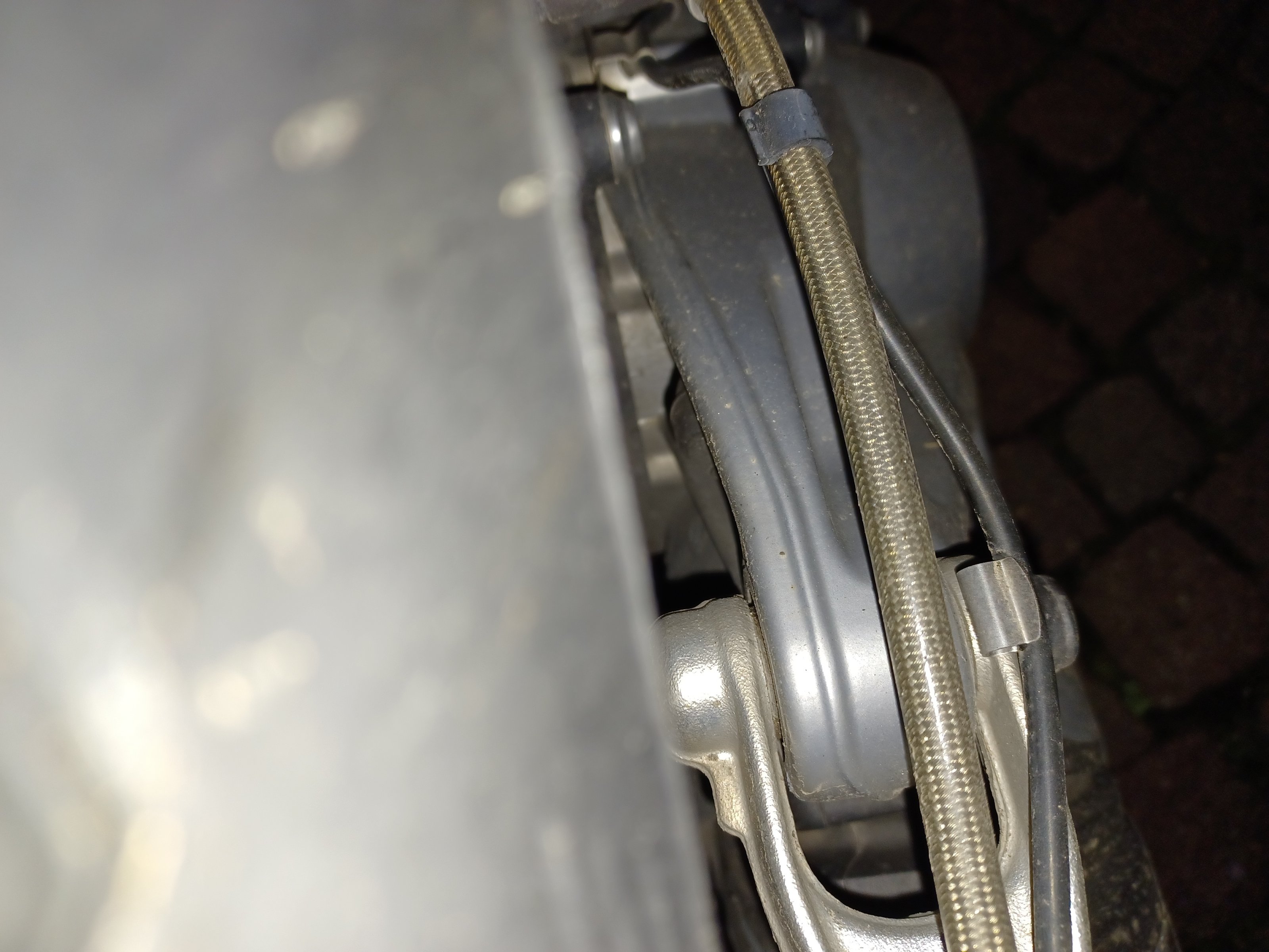

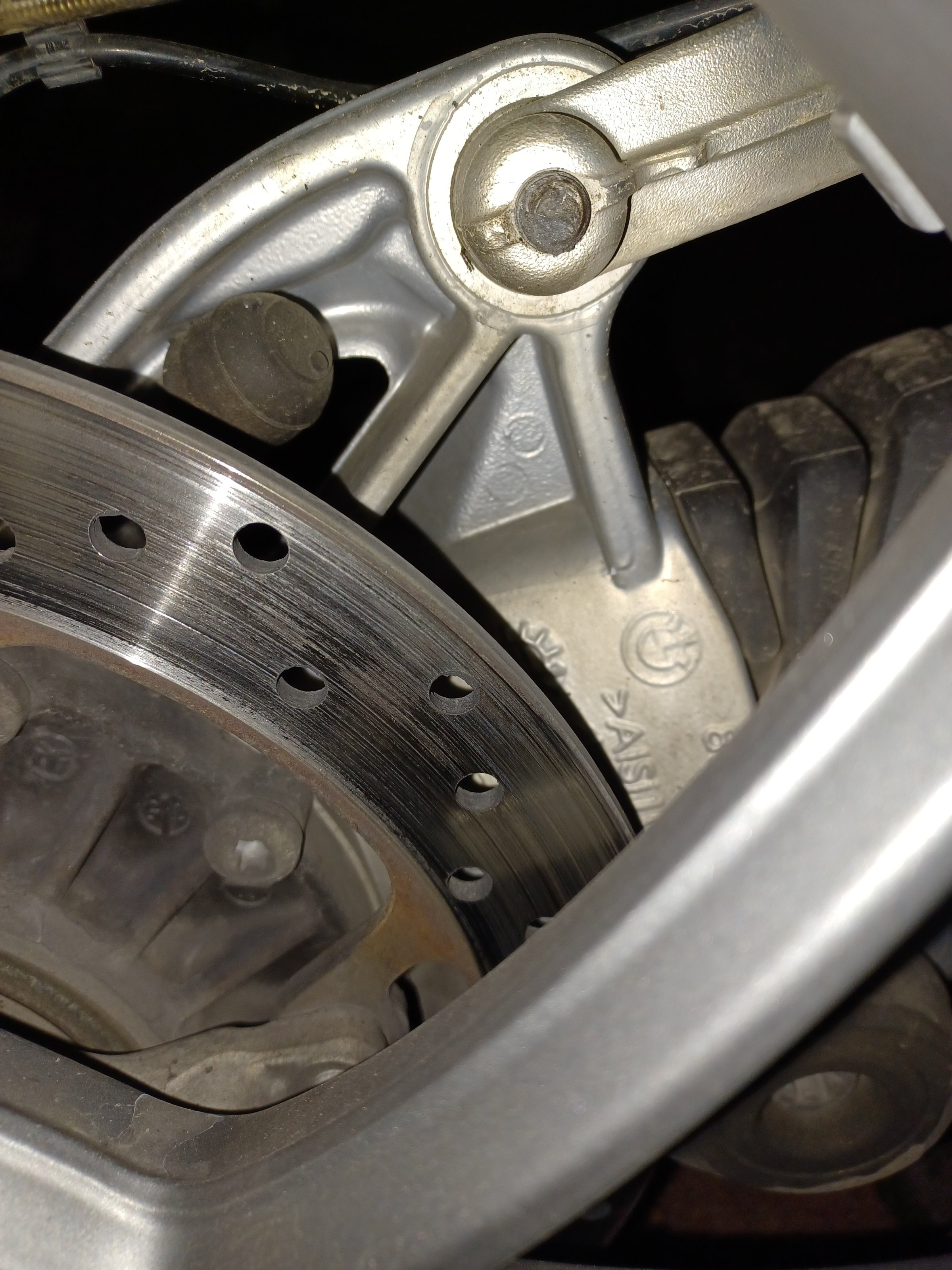

Hier noch meine Bilder von beiden Seiten zu sehen
Andi#87
Andi#87
07.11.2010
21.443
42781
R 1250 GSA 2019
Gast29174
Deine ABS Leitung ist aus den Klammern gerutscht... :zwinkern:
Mann kann den Gumibalg ganz schwach auf dem ersten Bild links sehen, auf dem zweiten garnicht.🤷‍♂️
Danke ich schau nachher nach und tausche die Bilder aus
Ergänzung Klammer ist wieder fest
