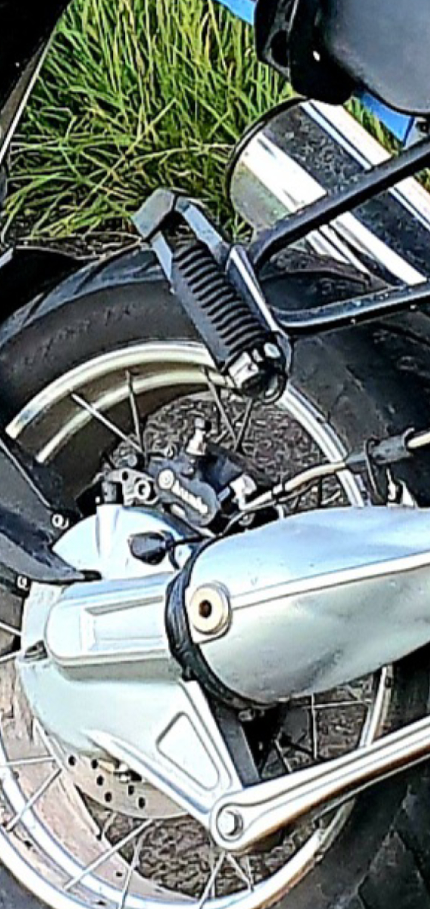

MattesADV
MattesADV
24.05.2020
234
Hunsrück, Bernkastel-Kues/Morbach
1150 GS von 2000, 1200 GS K25
frage ist nur ist das wirklich die schraube
Habe sie selbst erfolgreich angebaut und funktioniert. Sonst hätte ich mich zurückgehalten. Es passt auf die Brembo-Zange perfekt. Meine Gewinde waren alle schon recht "benutzt". Gute Pflege des Vorgängers eben 😂. Drum bin ich sehr froh, auch am ABS Block die Entlüfter zu haben. Denn wenn dort..x..x..x..
Hier die Beweisbilder ;-)
Vorher:
