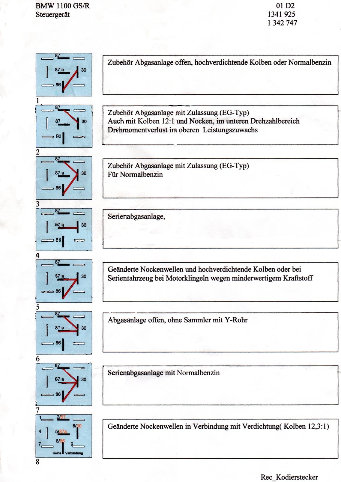

das ist doch das was ich meine, Du kannst doch nicht jedes Mal den Chip ausbauen wenn Du was ändern willst?
Einen guten Chip rein und einen Codier Schalter in den Sicherungskasten und gut ist. Da kannst Du einfach umschalten,
auch im Ausland bei schlechtem Sprit.

Nach dem Chip wechsel, Zündung an, 2x Vollgas geben, danach erst starten! (Motronik ein regeln).
Wie ist der Chip im Sicherungskasten gesteckt? Eventuell kannst Du da noch was umstecken?
Habe mal zum Verständnis mein Einstellungsblatt vom Liedke Chip angehängt, habe erst mit Stellung 6 angefangen und danach konnte ich runter auf Stellung 2 gehen, 6 war zu fett.
Es macht schon einiges an Arbeit bis sie gut läuft, aber es lohnt sich.
