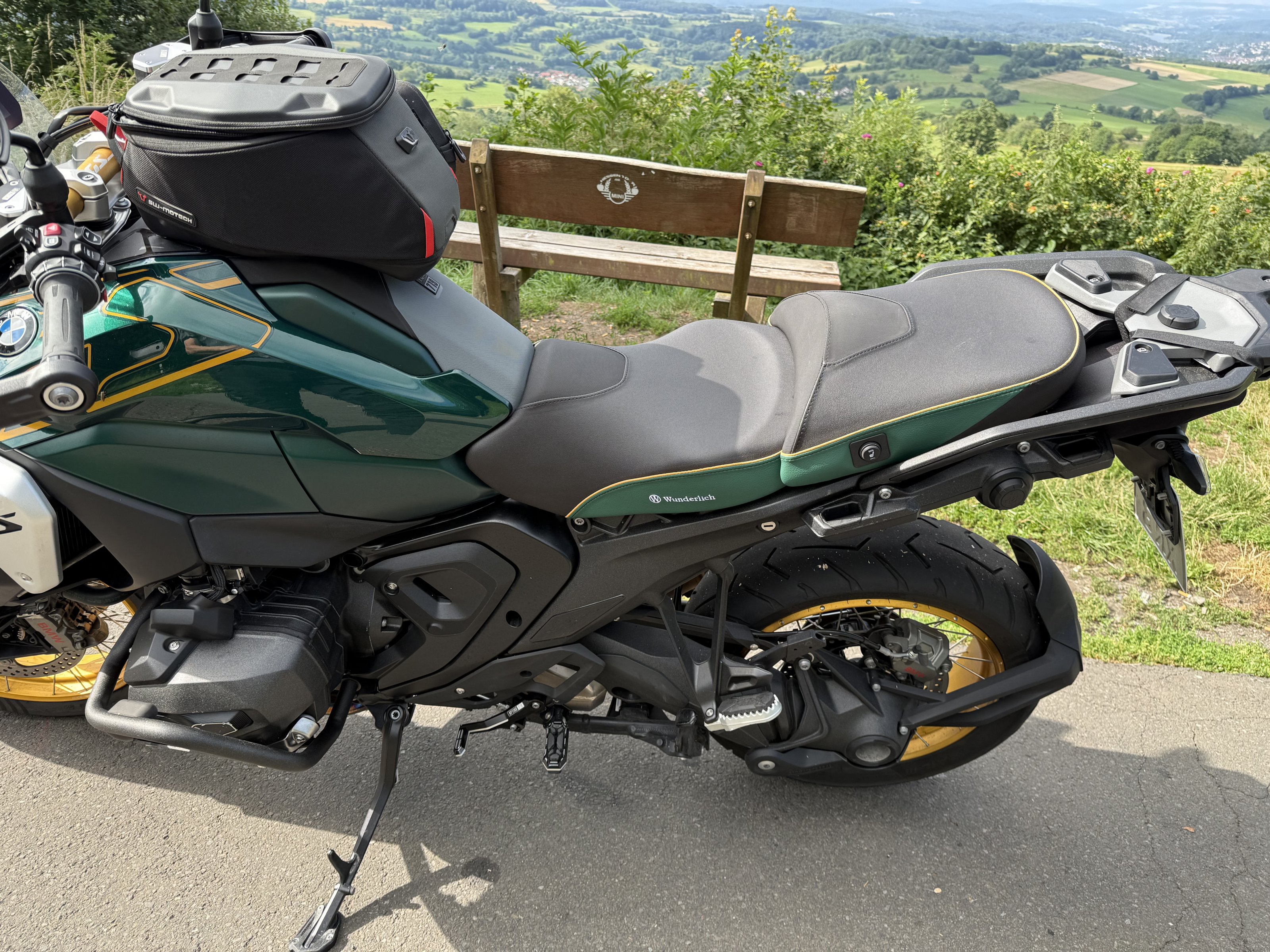

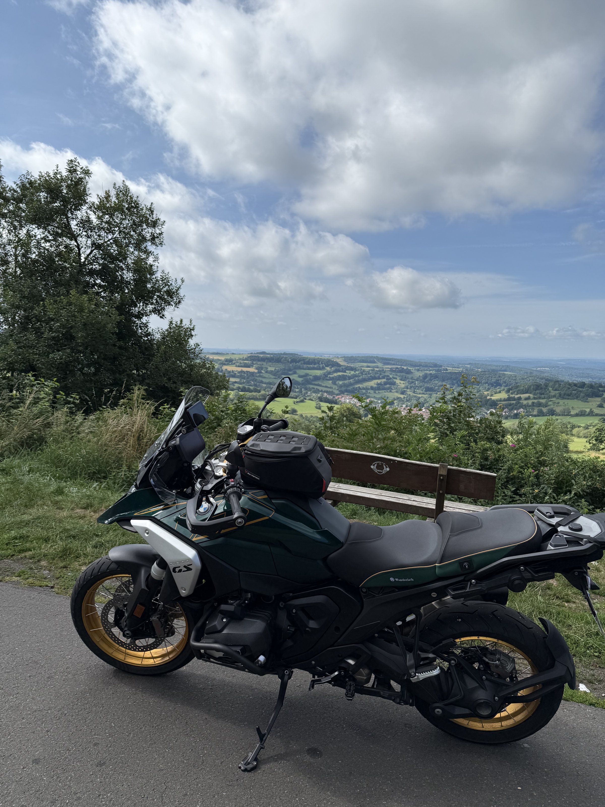

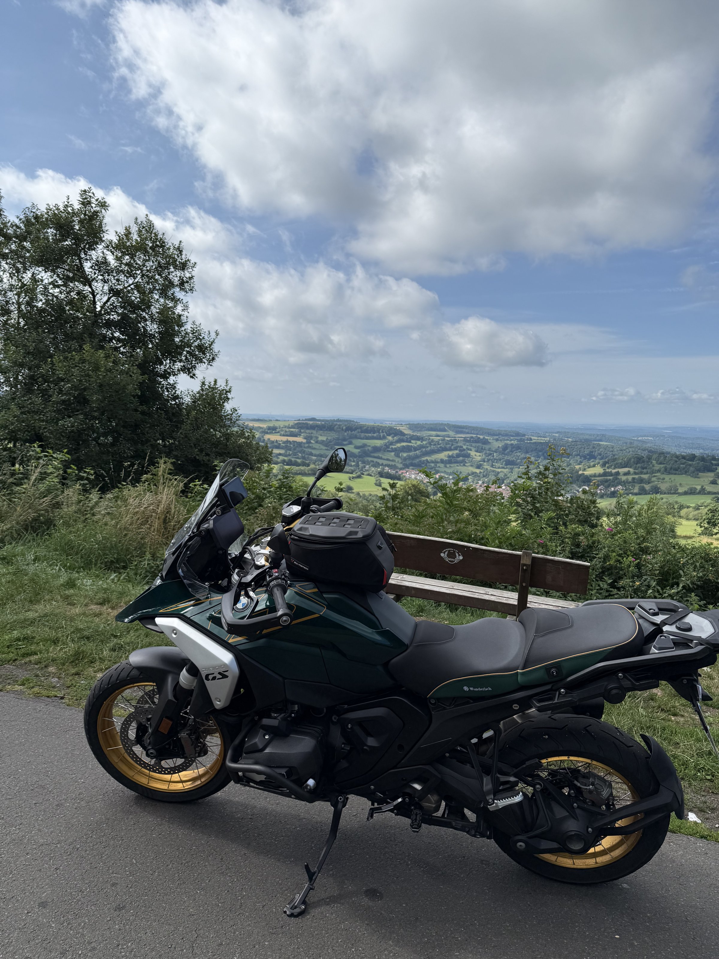

Moin zusammen, (wenn ich Bank schreibe meine ich den Fahrersitz 😉)
zur Einordnung, ich habe die 1300 mit Sportfahrwerk, hoher KomfortSitzbank und Rentnerlift.
Passt soweit alles Bestens, bin neulich mehrfach ĂŒber 8 Stunden reine Fahrzeit, einmal 11 Stunden, auf der Bank gesessen und komme damit gut klar.
Aber, ich stelle fest das die Bank mit lÀngerer Nutzung weicher wird, stÀrker einsinkt.
Daher fĂŒr den anstehenden Urlaub eine Wunderlich Bank in Hoch bestellt. Kam schnell, Sonntag bestellt und Dienstag war sie da, super Service.
Heute habe ich die Bank 300 km Probe gefahren damit ich fĂŒr den Urlaub sicher bin dass es passt. Und sie geht zurĂŒck
- Sie ist Bretthart, beim ersten Aufsitzen fĂŒhlt es sich an wie eine Bierbank. Das finde ich grundsĂ€tzlich gut!
- Sie ist DEUTLICH höher als die Originale. Nach der Fahrt habe ich die Höhe der SitzflÀche gemessen: Wunderlich 89 cm ab Boden, BMW 87,5 cm.
ABER, auf der Wunderlich sinke ich praktisch gar nicht ein, auf der BMW Bank mehrere cm tief. Wie weich die ist merkt man bei direktem Wechsel.
- Durch die Höhe der Wunderlich fĂŒhlt es sich an als wenn ich auf dem Motorrad und nicht im Motorrad sitze. Der Effekt ist so stark dass ich die Spiegel verstellen musste. Beim Windschild liegt der Kopf in unterer Position komplett frei im Wind (gut!) und ganz hoch gefahren ist der Helm frei von Wind. Sie Zwischenpositionen bringen nichts. Ganz hoch oder ganz runter.
- Das Fahren fĂŒhlt sich vollkommen entkoppelt an, indirekt. Ich muss dauernd die Arme lang machen, Lenker ist dafĂŒr zu kurz.
- Die Bank hat, wie bei der Sozia, vorne einen Buckel, wurde hier mal VenushĂŒgel genannt. Etwas zu hart vorne. Und die hintere Vertiefung bringt mir nichts. Zur ErklĂ€rung, ich fahre immer sehr weit vorne sitzend. Und klappe das Becken nach vorne und halte die WirbelsĂ€ule gerade „Brust raus“.
Dadurch schwebe ich sowohl vorne ĂŒber dem VenushĂŒgel und hinten ĂŒber der Sitzmulde. GrundsĂ€tzlich gut, ich sitze Ă€hnlich wie auf meinem Rennradsattel auf den „Höckern“ im Hintern. Aber wie gesagt, vorne (bei Attack) zu fest und unbequem und wenn ich testweise „das Becken nach hinten klappe“ um in der Mulde zu sitzen fahre ich entkoppelt und die Arme sind fast zu kurz.
WĂ€hrend der Fahrt habe ich ĂŒberlegt ob ich eine Lenkererhöhung bestelle, testweise „ mit langen Fingern“ eine Erhöhung simuliert.
Passt mir gar nicht, dann sitze ich noch höher und weiter weg vom Lenker. Oder die Wunderlich Bank in normaler Höhe.
Erst mal mache ich gar nichts, Bank geht zurĂŒck und ich nehme meine Originale.
Ansonsten, angenehmer Kniewinkel, Optik finde ich OK ( bis auf die Blöde Werbung) und ich komme ohne Probleme auf den Boden.
Eventuell hilft die Beschreibung ja jemandem.
Meine GrĂ¶ĂŸe 187, HosenlĂ€nge Jeans 34.

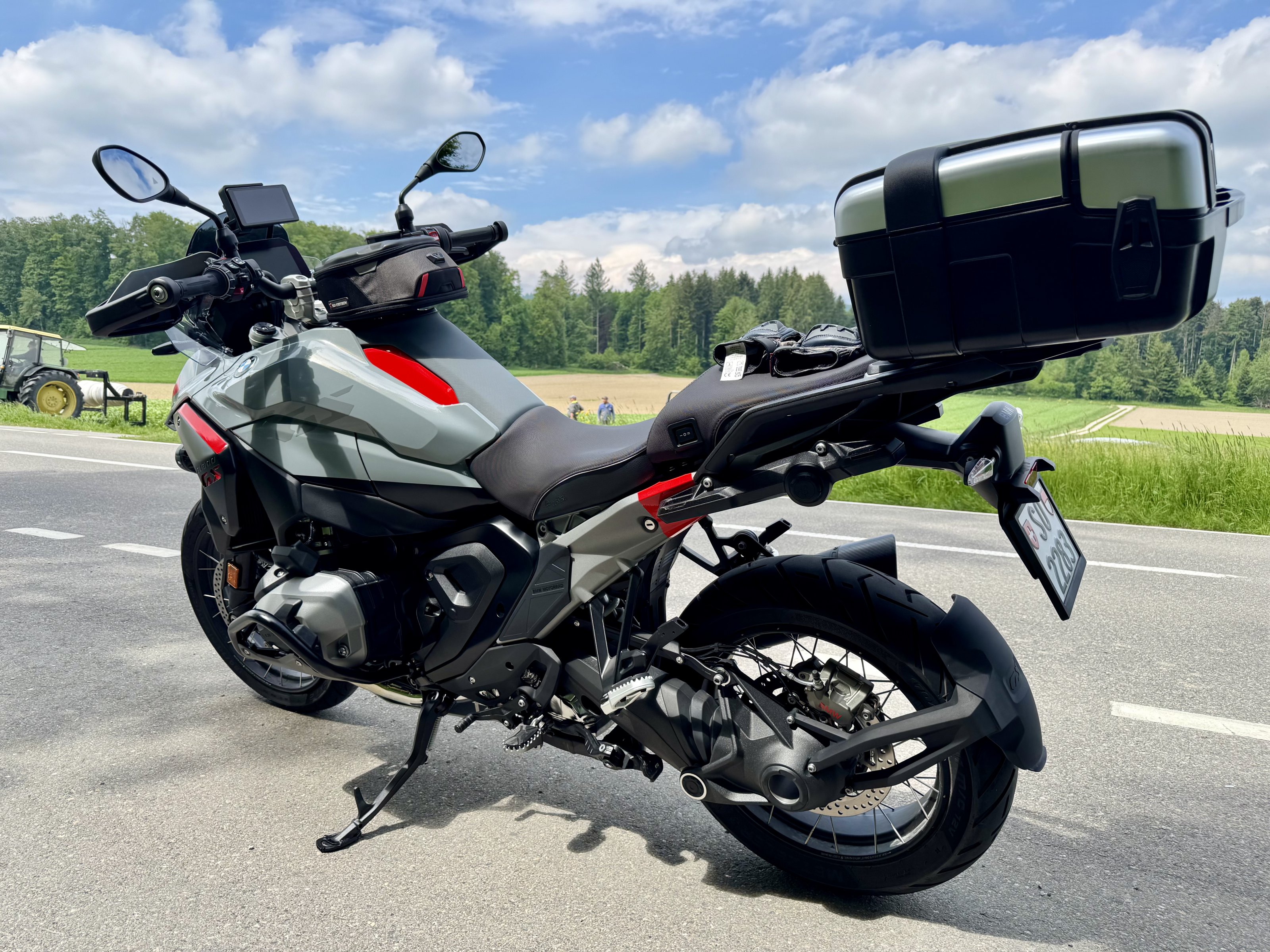

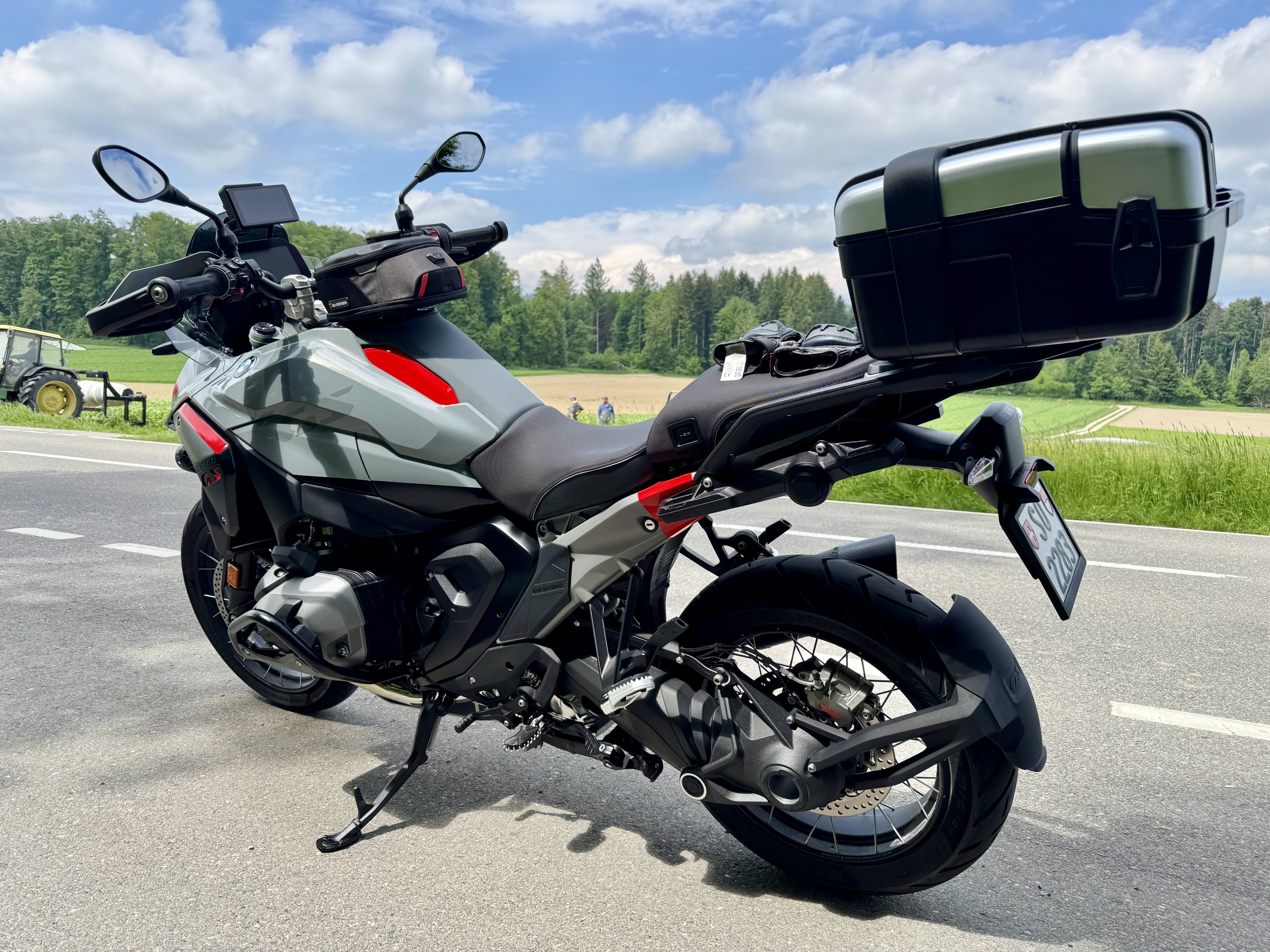

Probier mal TT Standard. Sitze da absolut perfekt, bester Sitz, den ich je hatte. Etwas weicher wie Wunderlich, der mir auch viel zu hart ist.
HĂ€ngt wie beschrieben sehr davon ab wie man sitzt. Ich halt sehr weit vorne, fast auf dem Tank.
Der ganze Sitz könnte fĂŒr mich 1/3 kĂŒrzer sein.

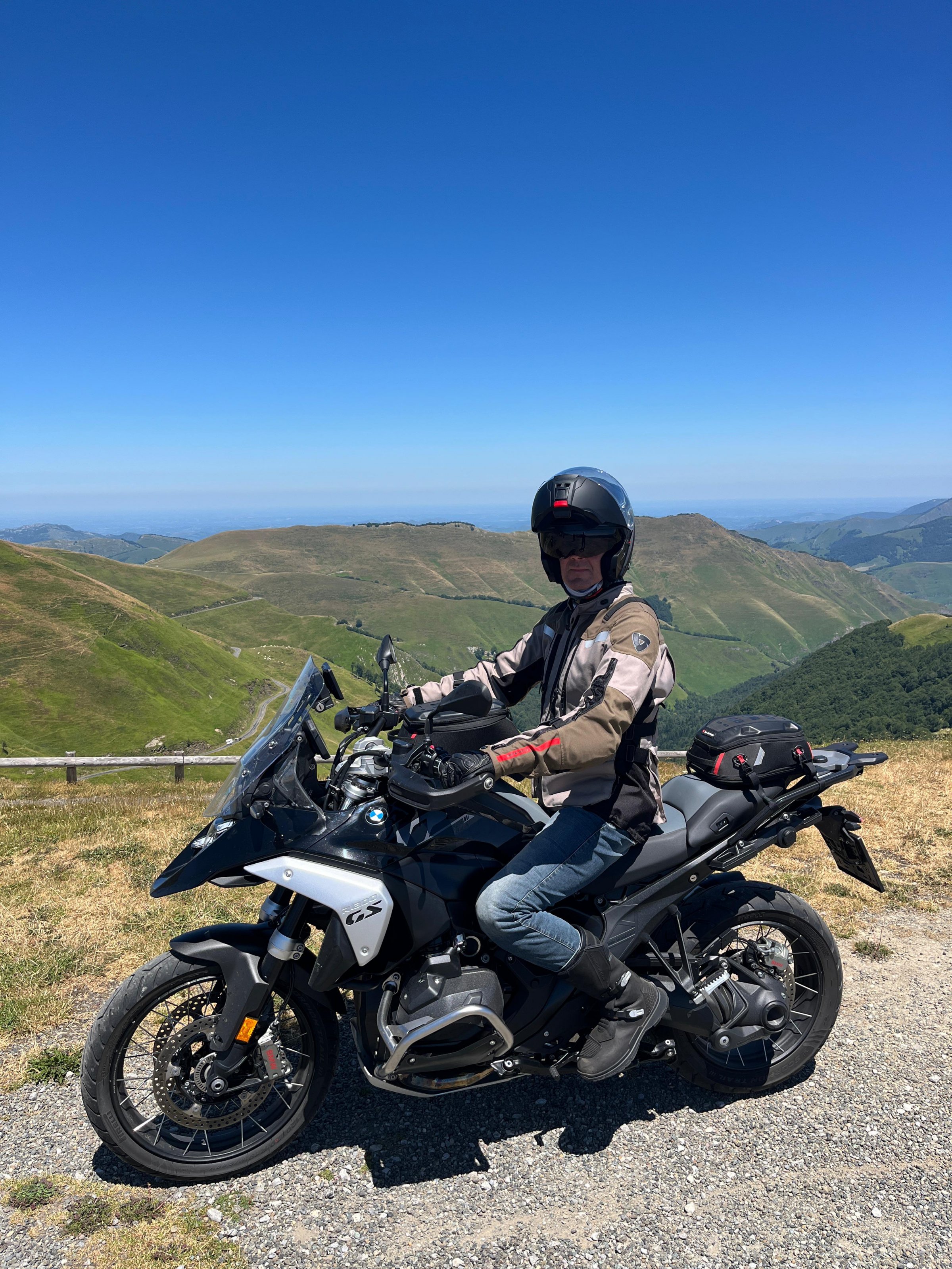

Bei mir Àhnliche Grösse und SchrittlÀnge (185 und 88) bei knapp unter 80 kg.
Sitze auch vorne mit gestrecken RĂŒcken.
Hohe Komfortsitzbank und eine Lenkererhöhung bei eher flach gestellten Lenker. Bin die letzten 14 Tage im Schnitt jeden Tag ca. 350 bis 400 km auf kleinen und kleinsten Strassen ohne Probleme gefahren. Ist allerdings der zweite Fahrersitz, der erste war bei ca. 15.000 km durchgesessen. Der zweite paßt perfekt. Aktuell 33.000 km.
