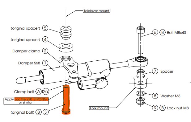

Frage zum Ein- und Ausbau...
habt ihr die Schraube vor dem lösen erwärmt? Die Schraube ist laut Einbauanleitung Touratech mit Loctite 270 zu sichern.
Jetzt geh ich davon aus, dass die vorhandene von BMW auch mit 270er gesichert ist... (Schraubensicherung - hochfest.
Dauerhafte Sicherung. Geeignet für alle Gewindeverbindungen aus Metall)
Die Schraube sollte dementsprechend stramm im Gewinde sitzen. Ist da ein "einfaches lösen" möglich?
Wie habt ihr den Ausbau vorgenommen und wie habt ihr im Anschluss gesichert?

Hi,
meine hab ich ohne erhitzen mit Gefühl rausgedreht und die neue mit Schraubensicherung und entsprechendem Drehmoment wieder eingesetzt.

Muss man das Vorderrad und den Kotflügel komplett ausbauen, oder gibt‘s eine Möglichkeit, auch so an die Schraub dranzukommen?
Bonita
Bonita
05.09.2020
271
BMW GS Adventure Exclusive
Ja leider. Sonst nur gefrickel….
