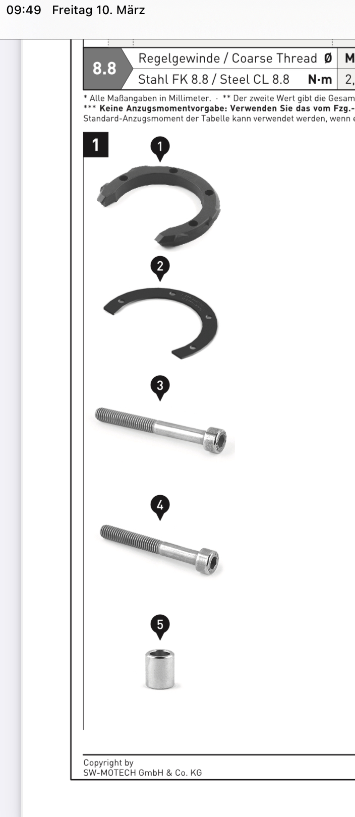

wenn das „Hufeisen“ (2) aus Metall dabei ist, dann passt der auch für Keyless.
Es gab auch mal Evo Tankringe ohne…

und wenn das Hufeisen nicht dabei ist,dann nimmst Du ein paar Unterlegscheiben zwischen Ring und Hülsen,geht auch.

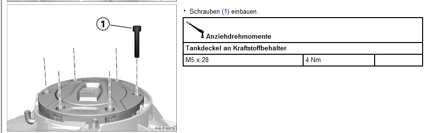

Hi Bärbel,
ich meine mich zu erinnern das es die längeren sind. Die kurzen Schrauben greifen beim Gewindeloch erst garnicht. Probier es mit der ersten Schraube - kann nicht viel schief gehen.
Die alten Schrauben ab, den Ring drauf und eine Testschraube durchstecken. Entweder das Gewinde greift oder nicht. Nur lässig leicht handfest anziehen.
Ich würde es eher daran festmachen, wieviel Gewindegänge ich einschrauben kann. Lege ich sie also lose auf bis zum Gewindeanfang, sollten wenigstens 5 mm einzuschrauben sein, besser 7.
Greifen würde Schraube schon bei einer viertel bis halben Umdrehung, doch dann ist das Gewinde null belastbar und reißt aus bei Anzug oder dynamischer Belastung.
Die 4 Nm sind korekt, ein Minitropfen blaue Schraubensicherung schadet bei so einer "losen" Befestigung nicht.
Und viel fester ziehen sollte man auch nicht, beim Kunststofftank drehen sich sonst die eingelassenen Gewindehülsen durch und beim weichen Alutank (keine hochfestes Ergal!!!) ist das auch nicht so der Brüller, die Gewinde mit mehr Nm zu traktieren.
