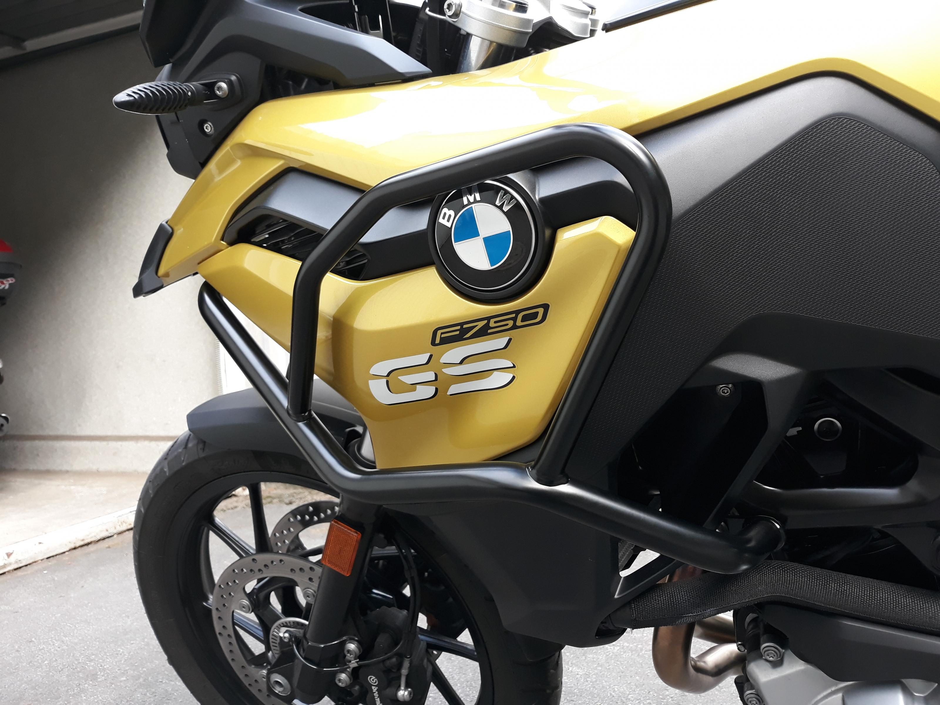

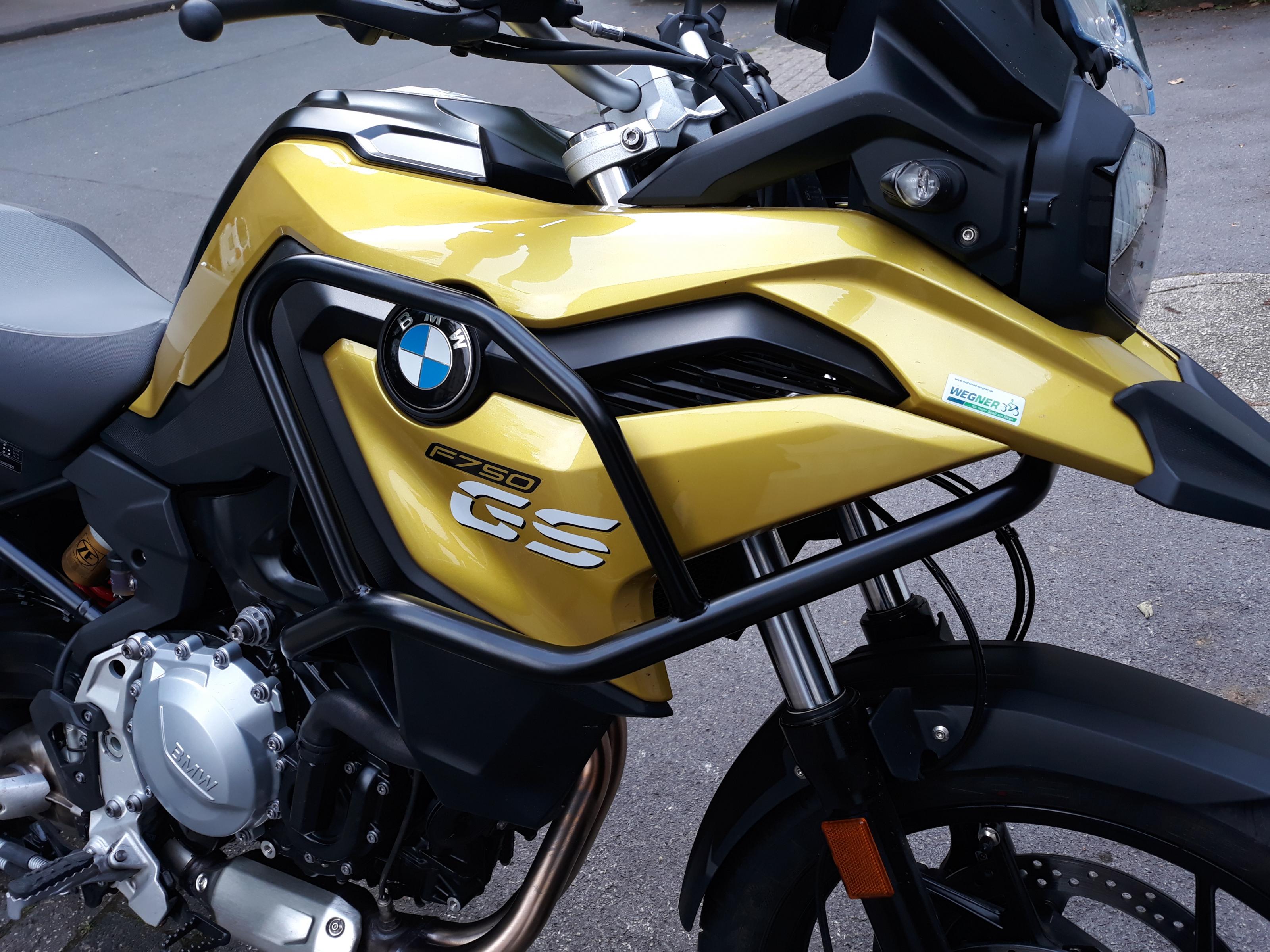

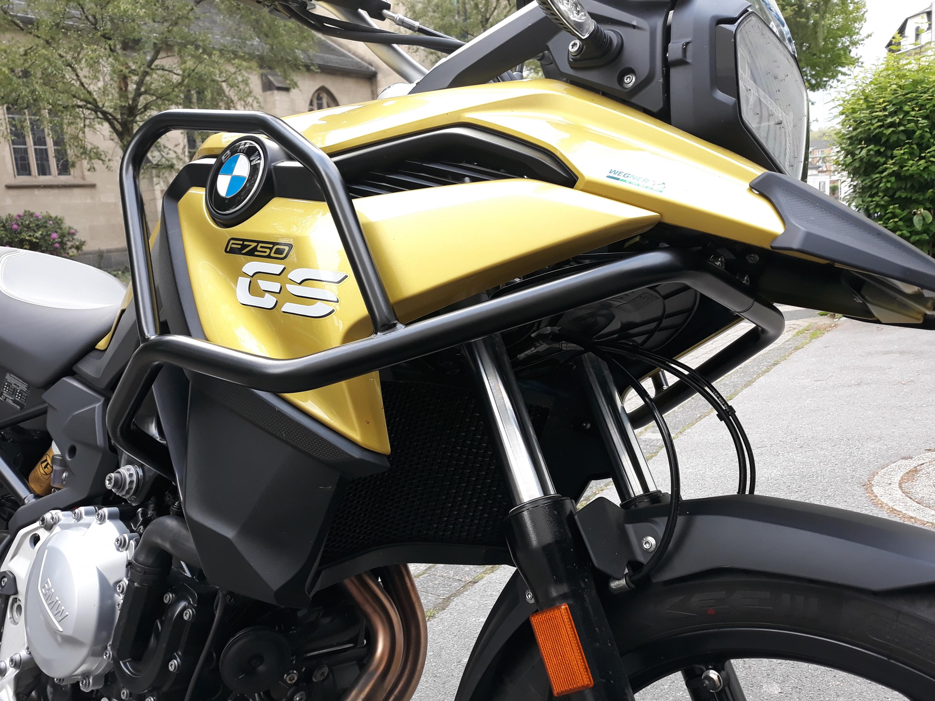

Hallo Gemeinde,
bei meiner Überlegung zur Anschaffung von Sturzbügeln dachte ich eher an das schlichte Umfallen der Maschine. Also habe ich mir zunächst nur den Tankschutzbügel von Wunderlich zugelegt (Motorschutz kommt vielleicht später). Passt prima und sieht ordentlich aus. Die Montage ist ein klein wenig kniffelig, weil man - vor allem rechts - die Verkleidung etwas lösen/lockern muss, um an die entsprechende Schraube zur Motoraufhängung und Bügelbefestigung zu gelangen. Bei der Gelegenheit habe ich dann auch den Einfüllstutzen für das Kühlwasser gefunden. Ihr braucht für die beiden "dicken" Schrauben rechts und links einen Torx T55 in langer Ausführung (beide Schrauben sind in einem Rohr verborgen), den musste ich mir erst mal besorgen.

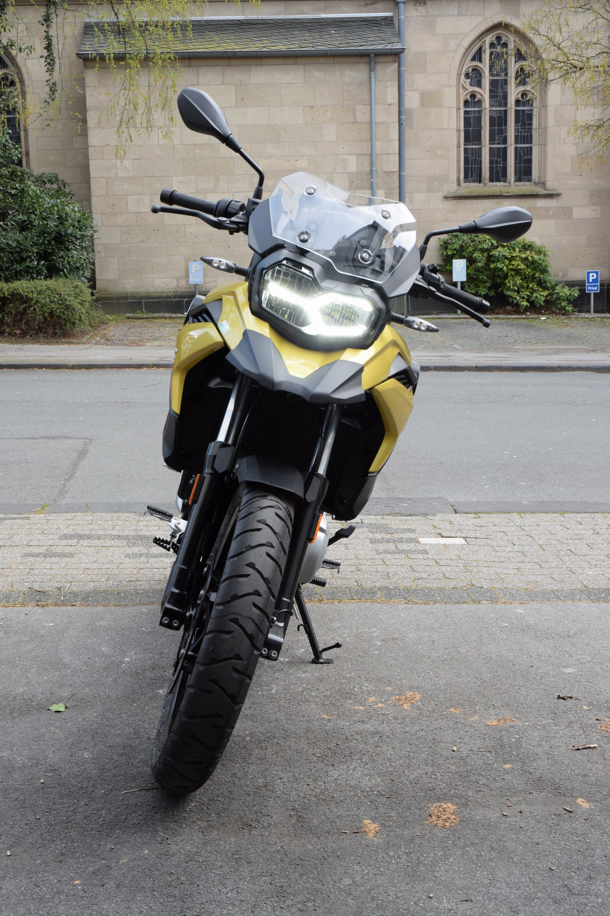

Wie oben erwähnt, werde ich den Motorschutz wohl auch noch anbringen. Ich habe jetzt leider keine Foto MIT Tankschutzbügel in der Frontalen, auf dem Foto unten muss man sich daher die Breite des Tankschutzes rechts und links noch hinzudenken. Nach meiner laienhaften Vorstellung, aus dieser Perspektive betrachtet, war mir daher der Tankschutzbügel wichtiger als der Motorschutzbügel. Bei einem BMW-Boxer sähe ich das allerdings ganz anders ...

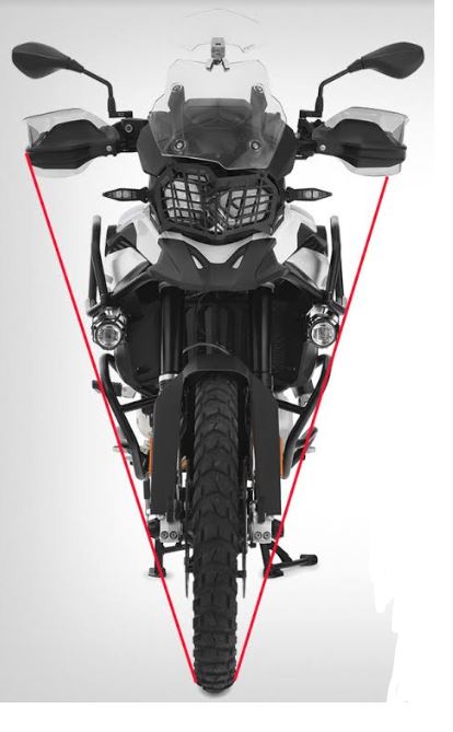

Hallo
Dieses Bild hat mir Wunderlich mal zugestellt... da sieht es so aus, als wären die Motorschutzbügel schon wichtig...

Ich habe aktuell nur den Motorschutzbügel dran und stelle mir die gleiche Frage, nämlich ob der Schutz ohne Tankschutzbügel wirklich ausreicht.
Das Bild von Wunderlich finde ich nur bedingt hilfreich. Es sieht nämlich so aus, als würde die Maschine auf der Vorderachse und auf dem Lenkerende aufliegen. Bei Umfaller oder Sturz wird sich der Lenker jedoch in eine Richtung wegdrehen, da der hohe Schwerpunkts des Tanks das Vorderrad in die Luft befördert.
Meine Suche nach einem hilfreichen Bild, also einer F850GS mit Bodenkontakt, hat bisher nur dieses Ergebnis geliefert. Ich meine mir einzubilden, dass die Maschine drei Kontaktpunkte hat: Auspuff, Motorschutzbügel und Tankschutzbügel. Auf der weichen Wiese leider kein eindeutiges Ergebnis...

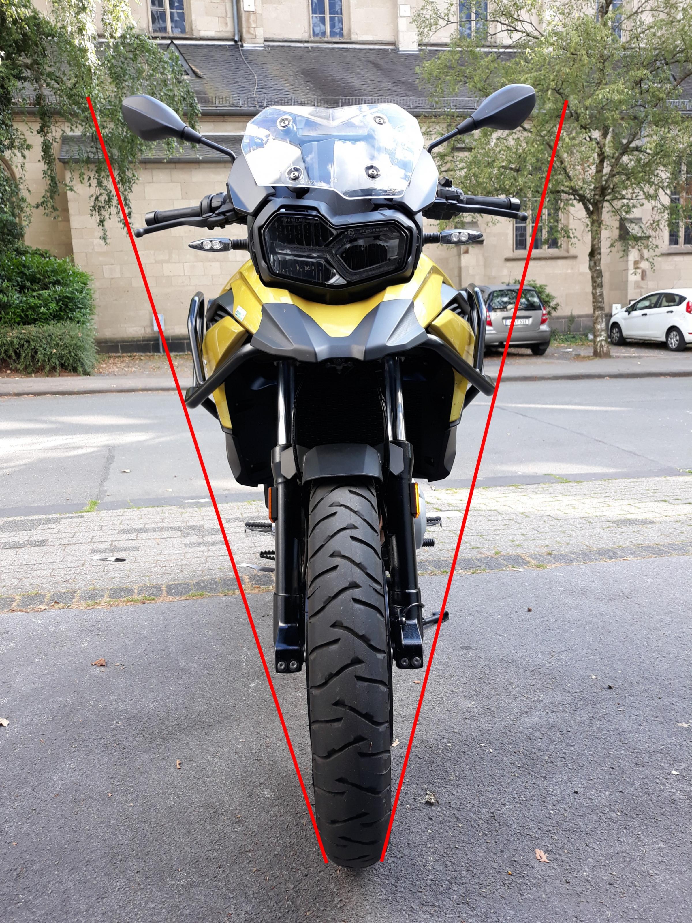

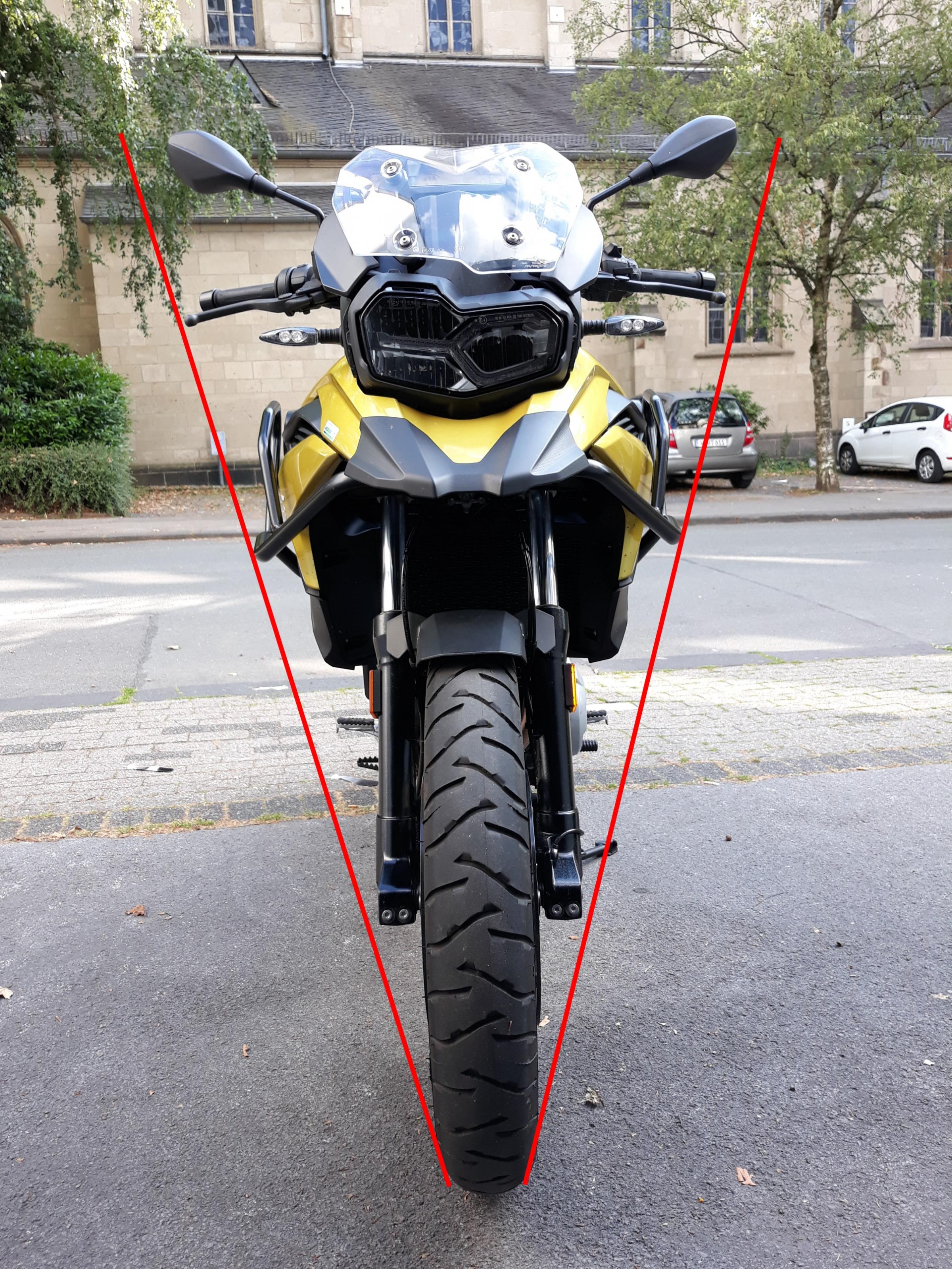

Ich habe auch mal ein V an die Frontansicht meiner F 750 mit Wunderlich-Tankschutzbügel, jedoch ohne Motorschutzbügel, gebastelt. Das sieht nicht ganz so dramatisch wie beim obigen Foto von Wunderlich aus. Deutlich zu erkennen ist, dass der Wunderlich-Tankschutzbügel wirklich sehr weit aus der Frontalen herausragt. Genau dies war für mich die Entscheidung, zunächst nur den Tankschutz zu montieren. Dennoch werde ich bei Gelegenheit den Motorschutz nachrüsten, besser is das. Auch deutlich zu sehen: F 750 und 850 sind untenrum wirklich schlanke Maschinchen.
Und im Allgemeinen gilt: Reifen immer schön nach unten ...

Ich habe auch mal ein V an die Frontansicht meiner F 750 mit Wunderlich-Tankschutzbügel, jedoch ohne Motorschutzbügel, gebastelt. ...
(Handy-) Fotos, die mit kurzem Abstand zwischen Kamera und Motiv aufgenommen sind, bilden eine stark verzerrte Perspektive.
Um halbwegs realistisch zu sein müsste man entweder links und rechts versetzt je ein Handyfoto machen oder aus großer Entfernung mit starkem Zoom arbeiten.
