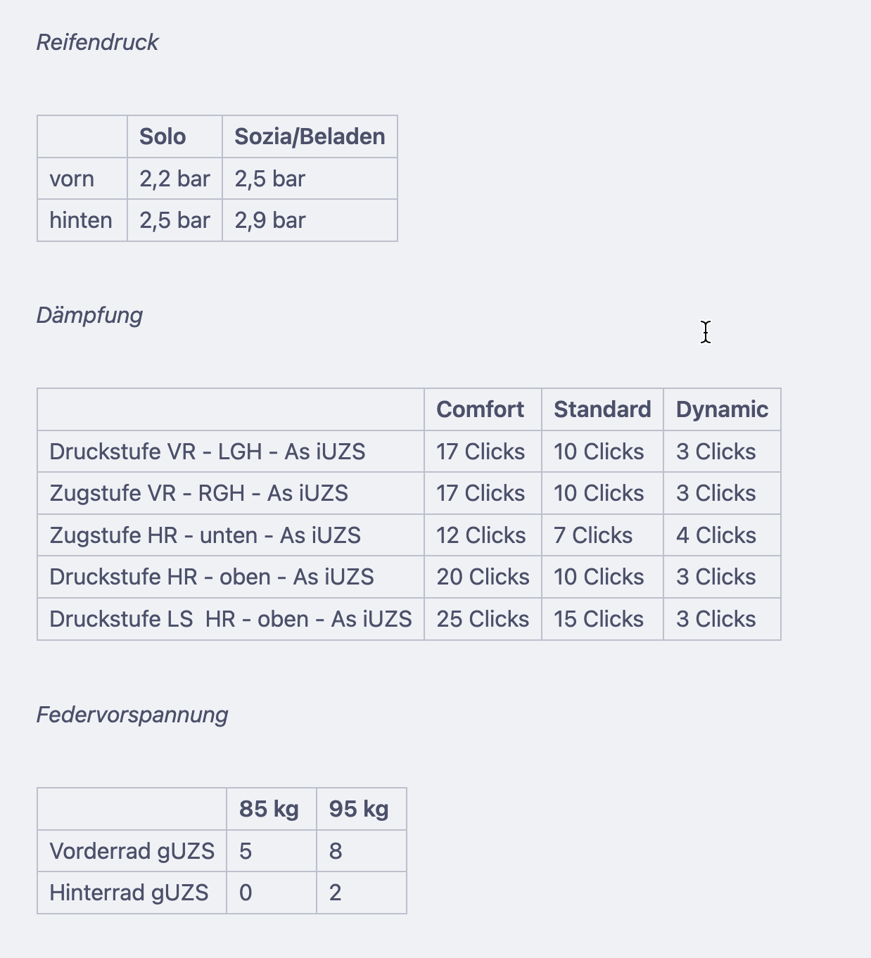

Das sind meine Einstellungen aus dem HB übernommen. Offen gestanden komm ich damit gut zurecht.
BG
DudeGS
DudeGS
09.12.2024
122
BG

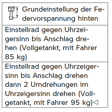

Bei der Tabelle:
Kann es sein, dass da "Uhrzeigersinn" (iUZS) und "gegen Uhrzeigersinn" (gUZS) vertauscht sind?
Federvorspannung machst Du doch erst komplett lose und ziehst dann iUZS (im Uhrzeigersinn) wieder an mit den angegenen Umdrehungen. Und Dämpfung voll rein und dann die Clicks gUZS aufdrehen.
Ich habe es auch nach Handbuch gemacht und hab Federvorspannung 6,5 vorne und 1,5 hinten. Dämpfung bin ich auf Comfort und taste mich auch schrittweise ran.
Das 95kg Setting mit den mittleren Dämpferwerten war mir irgendwie zu hart (obwohl ich mit Klamotten ziemlich genau die 95kg habe).

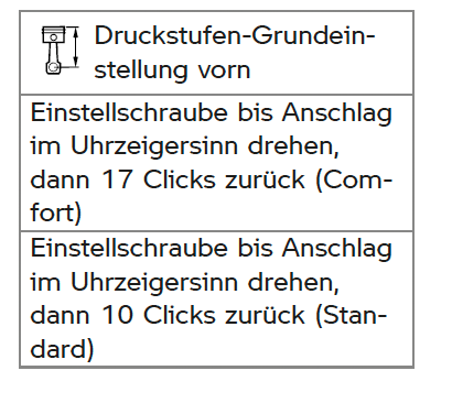

Vermutlich missverständlich. Es ist gemeint mit "Anschlag im Uhrzeigersinn" und dann x Klicks zurück (also gegen den Uhrzeigersinn) abgeleitet aus der Anleitung.
HB S. 111
  • Druckstufendämpfung über die Einstellschraube 1 am linken Gabelholm einstellen.
  • Zur Erhöhung der Dämpfung:
    • Einstellschraube 1 im Uhrzeigersinn drehen.
  • Zur Verringerung der Dämpfung:
    • Einstellschraube 1 gegen den Uhrzeigersinn drehen.

Ich glaube, ich habe jetzt eine passende Grundeinstellung für mich gefunden (Solobetrieb ohne Gepäck).
Bin aktuell mit Klamotten bei ca. 95kg, Größe 1,84m (die sogar unabhängig von Klamotten 😎).
Vorspannung vorne 6,5 Umdrehungen rein
Vorspannung hinten 1,5 Umdrehungen rein
Dämpfung vo/hi nach Handbuch auf Comfort
Hatte zuvor die Handbucheinstellung für 95kg und die mittlere Dämpfungseinstellung. Das war mir insgesamt zu hart und bei schnellen Stößen (Bahnschienen o.ä.) unnötig unbequem.
Mit der etwas softeren Einstellung passt jetzt erstmal alles super als Ausgangspunkt. Ein weiterer Vorteil: Die Füße kommen deutlich besser auf den Boden, die 1,5 bzw. 0,5 Umdrehungen zum 95kg Setting geben da genau den cm nach, der für guten Stand gefehlt hat. Vom Fahrgefühl aktuell super, Feedback kommt an, ohne mir gleich in die Wirbelsäule zu hämmern. Lohnt sich wirklich, da ein bisschen rumzuprobieren.
