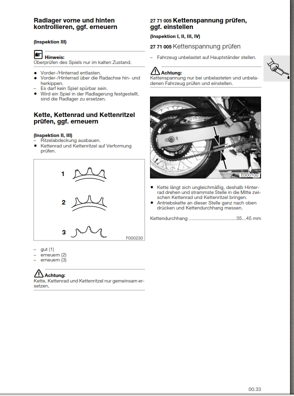

schon mal aufgebockt und dann geguckt ob die Kette beim hinterraddrehen unterschiedlich durchhängt ?
Guck Dir auch mal das Ritzel an - da sind die Abnutzungen offensichtlicher, nicht das es Dir nachher so ergeht wie mir :)

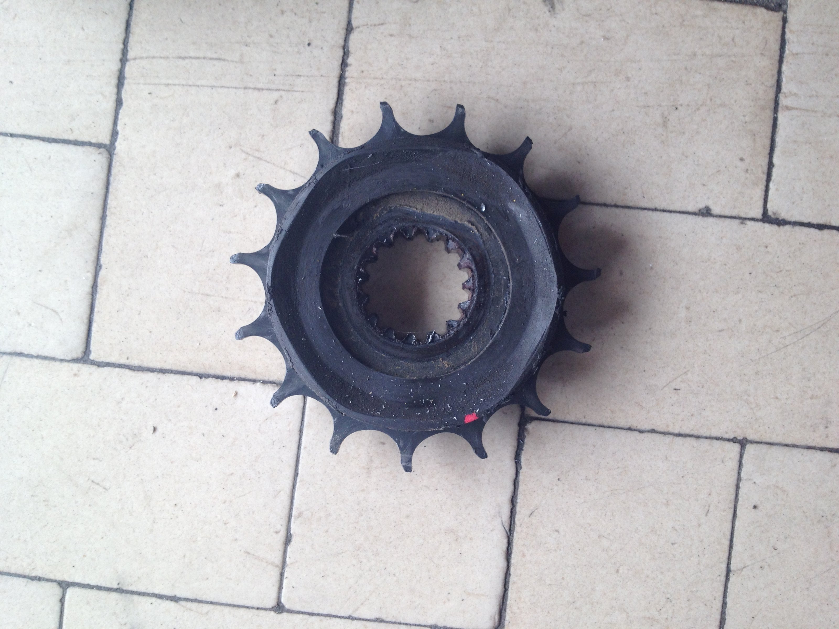

Nein, nicht getestet.
Aber das Ritzel ist eindeutig verschlissen. Ist auch nicht die erste Kette, die ich wechseln würde. Ein bißchen Erfahrung habe ich schon. Deswegen ja auch meine Verwunderung.

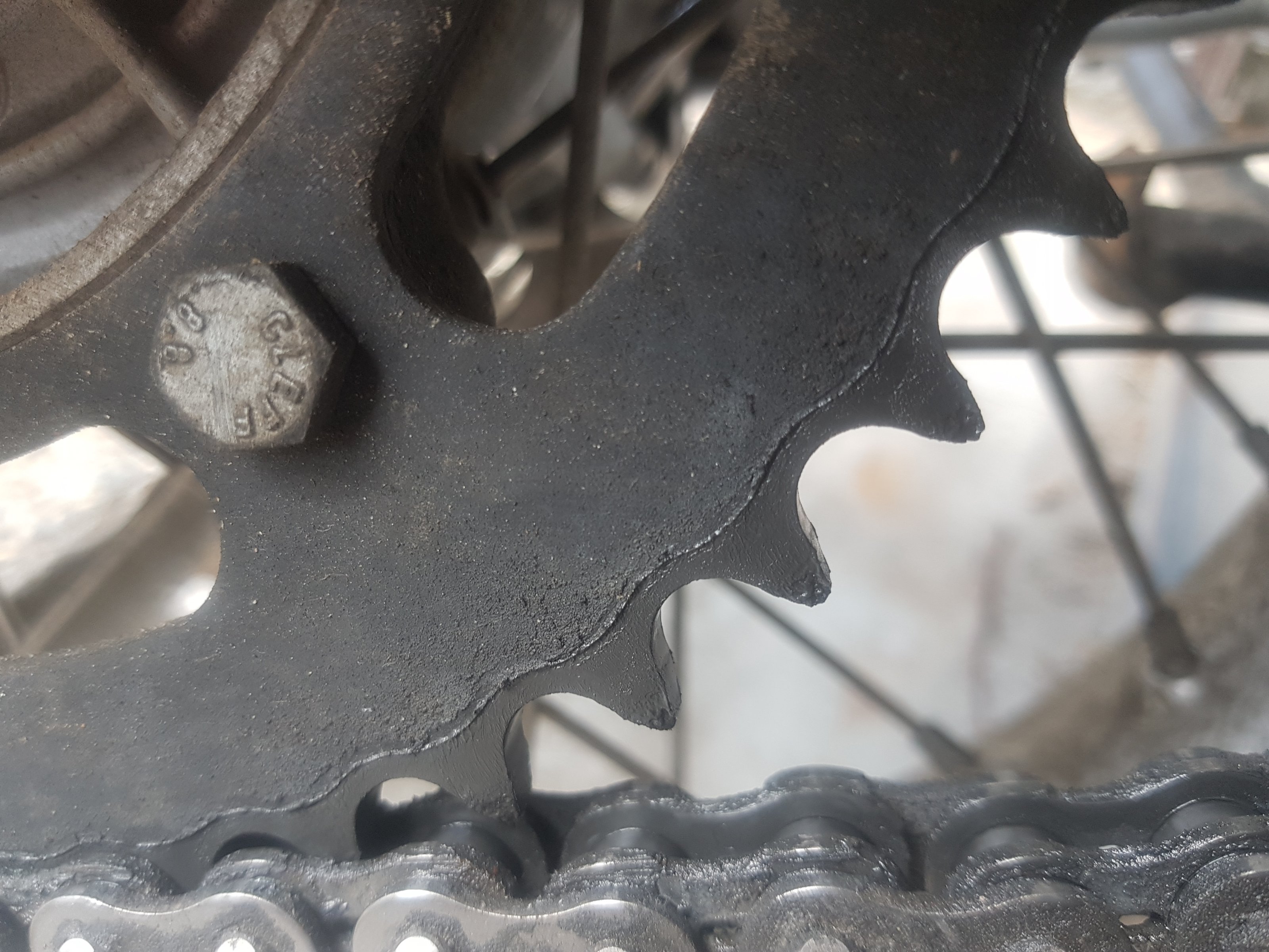

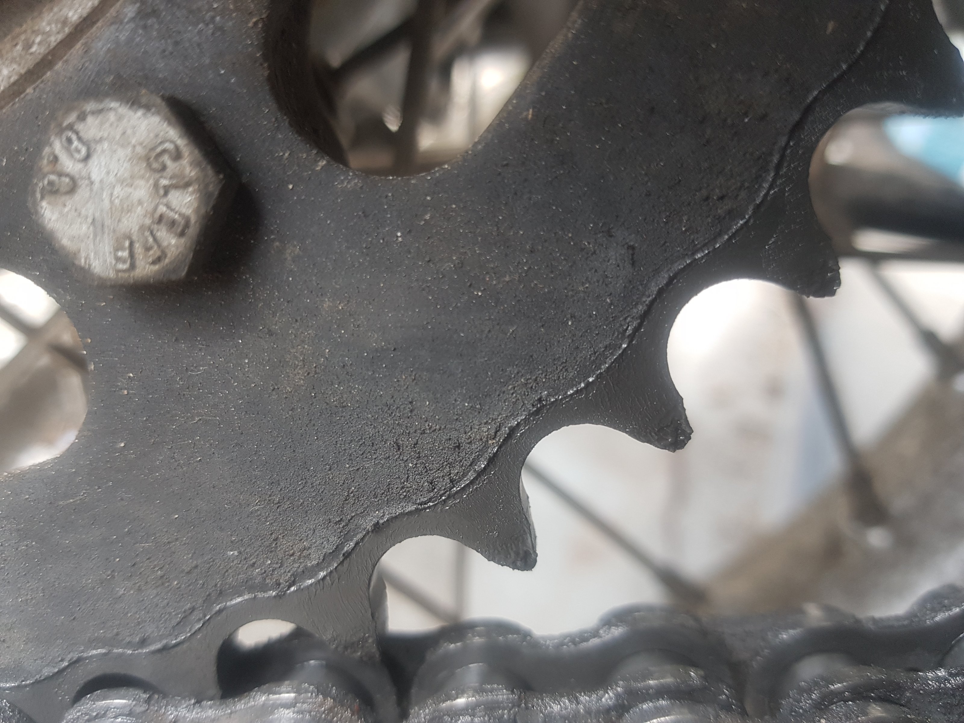

Hallo Thomas,
Ritzel und Kettenrad sehen TOP aus, da gibt es nichts zu beanstanden. Und wie auch, nach 6.000 km... Ich wechsle meine Ritzel und Kette erst, wenn das Ritzel so aussieht wie oben und die Kette bei einer Stellung des Hinterrades völlig durchhängt und 90 Grad weiter fast stramm ist. Und das seit über 40 Jahren... Mir ist noch nie eine Kette gerissen...
Der Prüfer war einfach zu kritisch...
