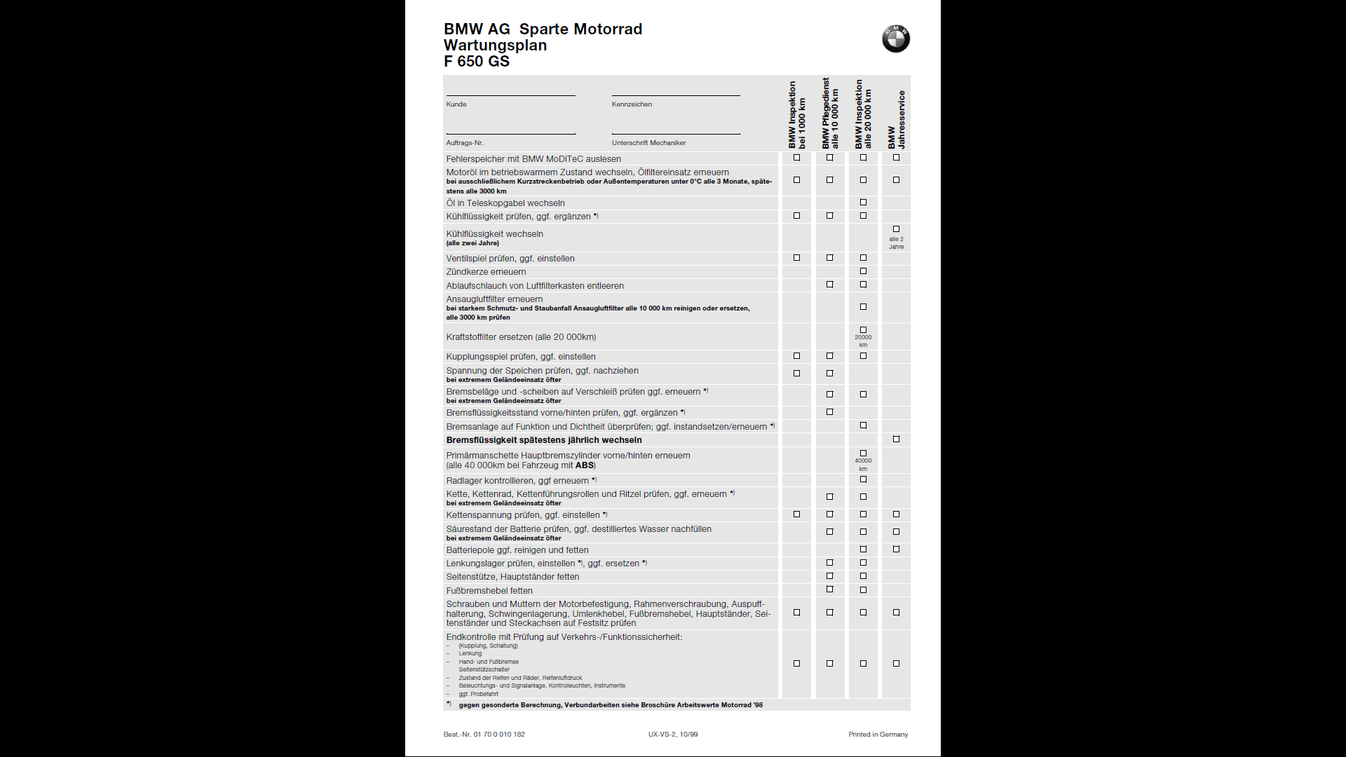

Hallo zusammen,
ich habe ein gebraucht F650 GS von 2002 gekauft und möchte vor dem Saison ein Service machen. Was muss man im Service machen, wenn das Motorrad 70.000 km hat?
Vielen Dank
mmo-bassman
mmo-bassman
30.11.2013
5.888
Kassel
Guckst Du hier:
Oginol Wartungsplan von BMW:
Doppelklicken wirds größer!
