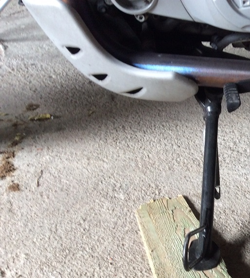

So Peter ich habe das mal Fotografiert und es ist das Motorschutzblech was ich als Top bezeichnet habe :D, gibts es denn einen kurzen Seitenständer??

So, jetzt mal langsam!
Also der Mitteltopf, der in Wirklichkeit das Motorschutzblech ist, kannst Du auch abschrauben, dann kann nix mehr schleifen.
Aber was willst Du denn mit einem kürzeren Seitenständer?
Wenn die ganze Fuhre höher kommt, dann ist der jetzige Ständer doch zu kurz und Du brauchst nen längeren, hast ja jetzt schon ein Brett untergelegt, weil das Moped sonst zu schräg steht. Wenn, dann brauchst Du einen längeren Seitenständer.
Oder meinst Du einfach nur den "Hebel" an dem Seitenständer, mit dessen Hilfe man den Ständer ausklappt?
Der neigt manchmal zum Schleifen, den kannst Du aber einfach (mit Gefühl!) ein bisschen nach vorn oder hinten biegen, dann ergibt das mehr Bodenfreiheit.
Ich glaube, wenn du hier qualifizierte Hilfe suchst, dann solltest Du Dich bei Deinen Beschreibungen ein bisschen präziser ausdrücken, dann wird Dir auch geholfen.
