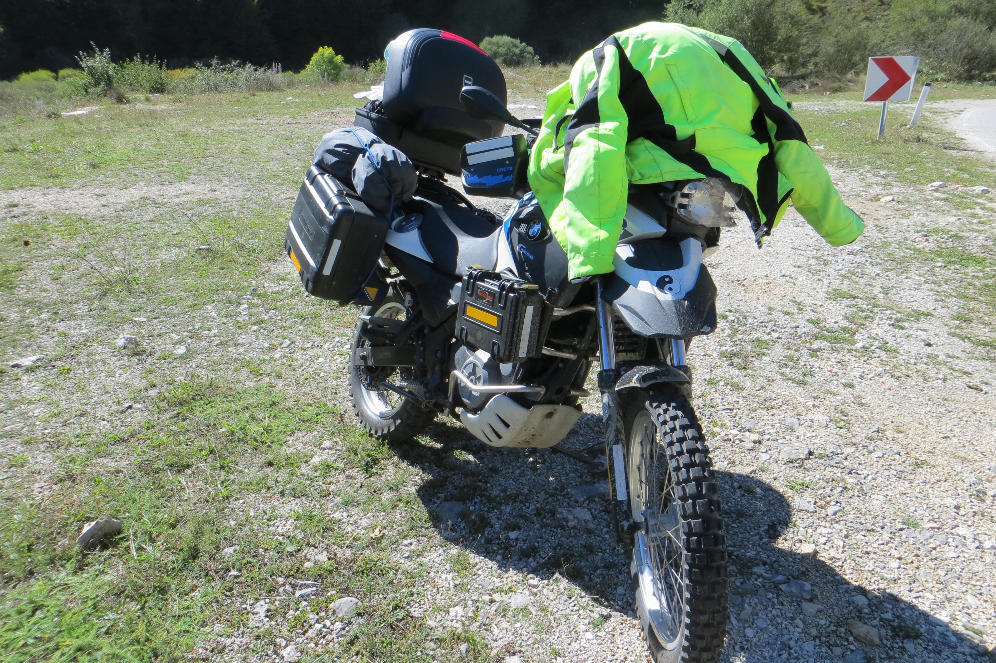

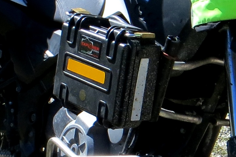

was haste denn da für interessante Saddlebags dran .... Hersteller ?

Hallo Tom !
Wenn Du mich meinst, von Explorer. Extrem standfest, beim Abladen von einem Abschleppfahrzeug haben sie die Maschine auf die Ladekante geschmissen, genau auf den Koffer, 0 kaputt, außer Minikratzer im Plastik.
Um das Gewicht nach vorne zu bringen, hab ich da das Werkzeug & die 4 kg schwere Absperr -Kette drin.
Montiert auf dem Motorschutzbügel von TT mit gummigelagerten Rohrschellen und gleichschließenden Schlössern ( = 1 Schlüssel ).
Bezogen über Amazon.
LG Günther

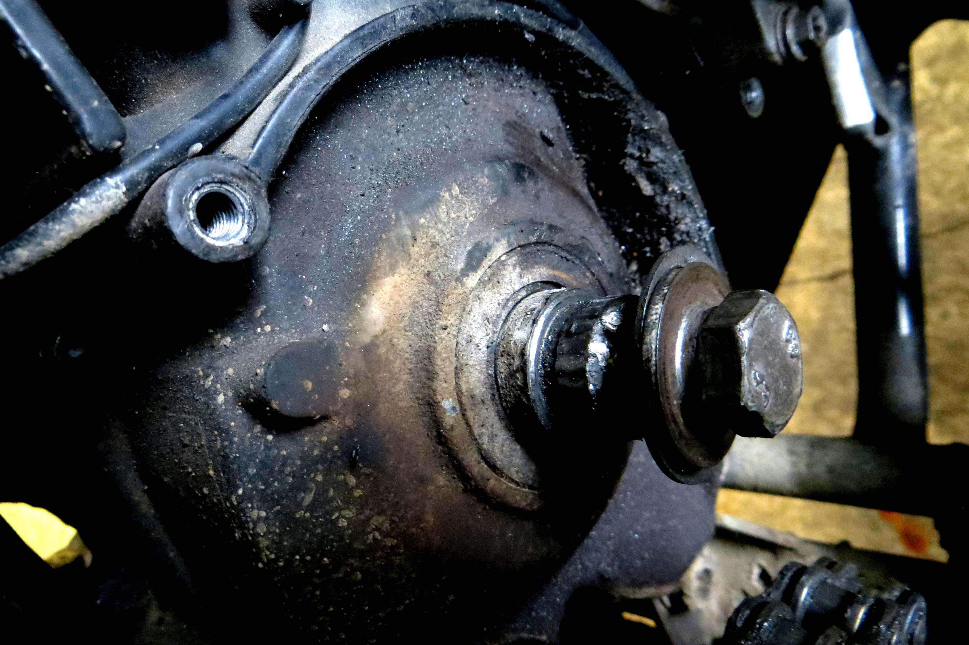

Sowohl die Aussenverzahnung der Welle, als auch die Innenverzahnung des Ritzels ist abgeschert, dadurch wars auch nicht für eine längere Fahrt zu schweißen, da das Ritzel nicht mehr zentrisch zu befestigen war. Trotzdem probiert, aber nach 110 km wars dann endgültig vorbei.

Die Sertao ist vorgestern aus Griechenland an meine Werstätte geliefert worden, anbei ein Foto der Welle...
Abgenudelt ist ein Hilfsausdruck...
LG Günther
P.S.: Die hellen Punkte sind vom notdürftigen Anschweissen des Ritzels an der Welle nach RS mit der Heimatwerkstätte...

Vorsichtig formuliert wage ich die These, dass das wohl ein Werkstoffproblem ist ... (vielleicht konnte man einen günstigen Restposten aus der DDR erwerben...)
