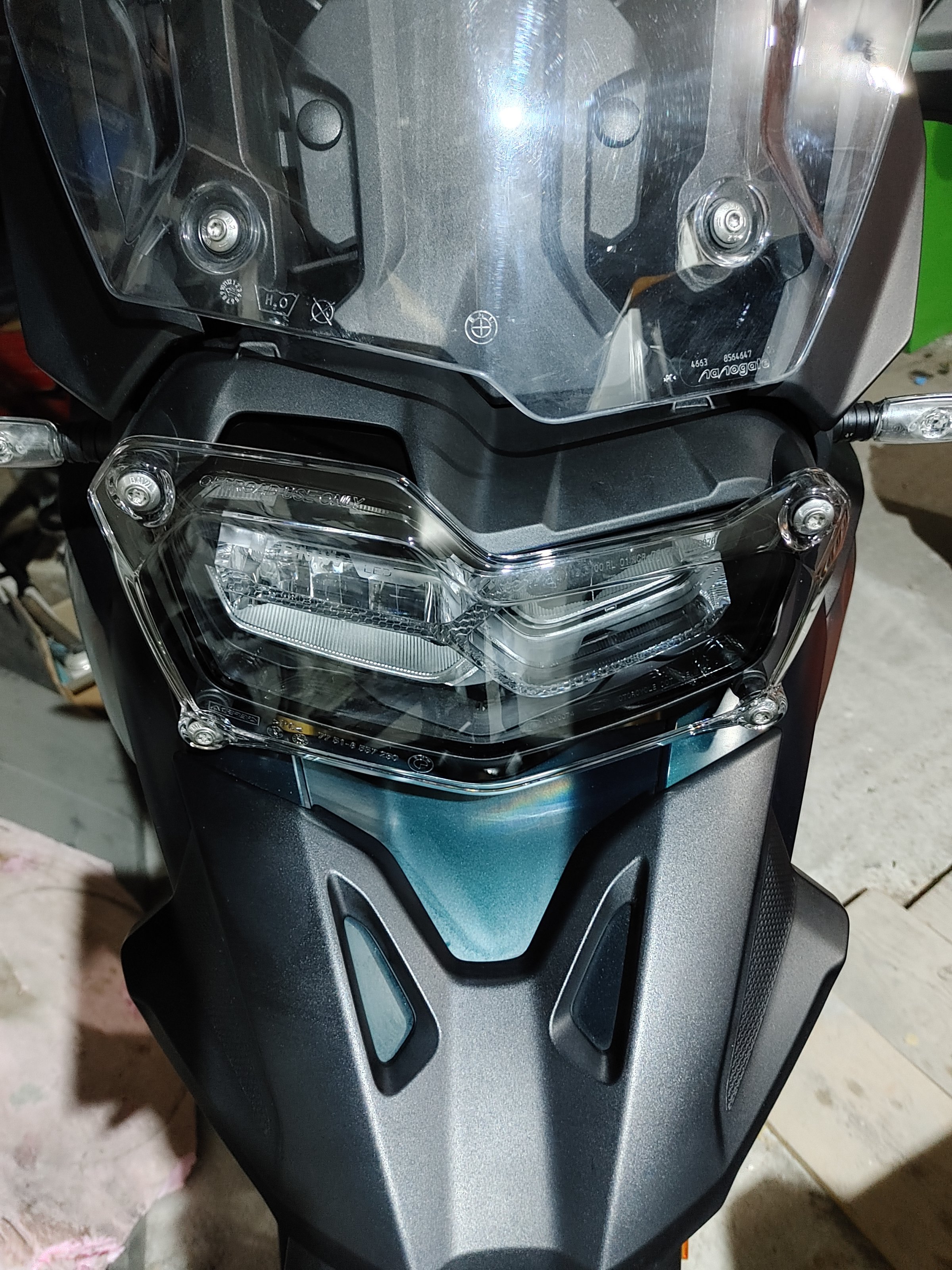

Also ich habe jetzt den neuen Rahmen dran, muss lediglich noch zusammenbauen. Ging recht einfach. Wie du geschrieben hast Scheibe runter, rechts links die Verkleidung ab und dann hat der Scheinwerfer hinten und unten zwei bolzen die in Gummipuffer gesteckt sind. Diese Bolzen sind mittels einer Klammer fixiert unter der große graue Unterlegscheiben sind. Mein Rahmen hatte unten noch 2x 1cm lange silikonstreifen mit denen er am Schweinwerfer befestigt wurde. Ich lasse die jetzt einfach mal weg.

Und ich persönlich finde es hat sich vollkommen gelohnt. Ich hoffe ich muss nie wieder Fliegen vom Scheinwerfer schrubben. 🙈😃😃😃

Sieht top aus 😎👍🏻
Der originale passt einfach am besten find ich.
