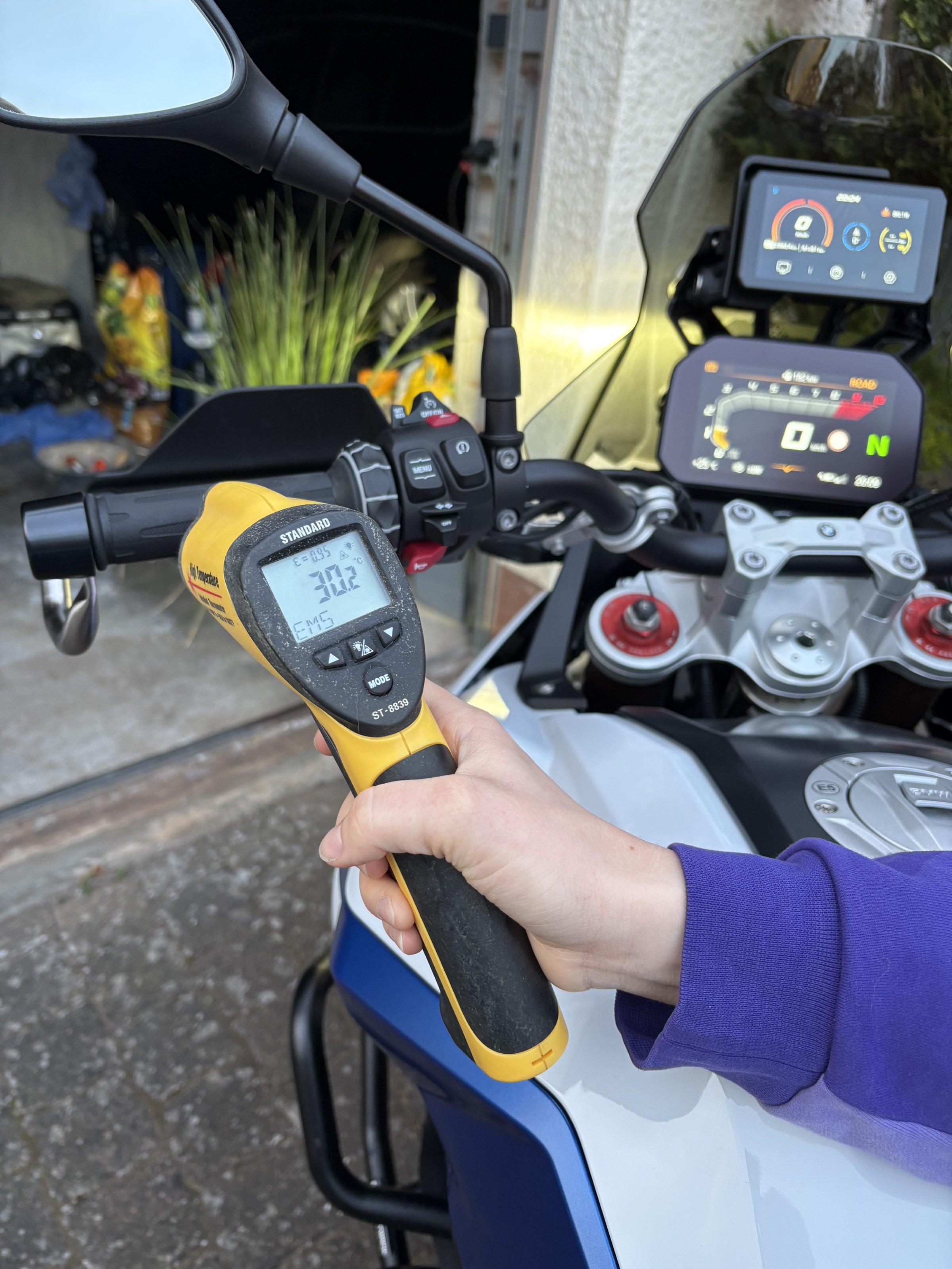

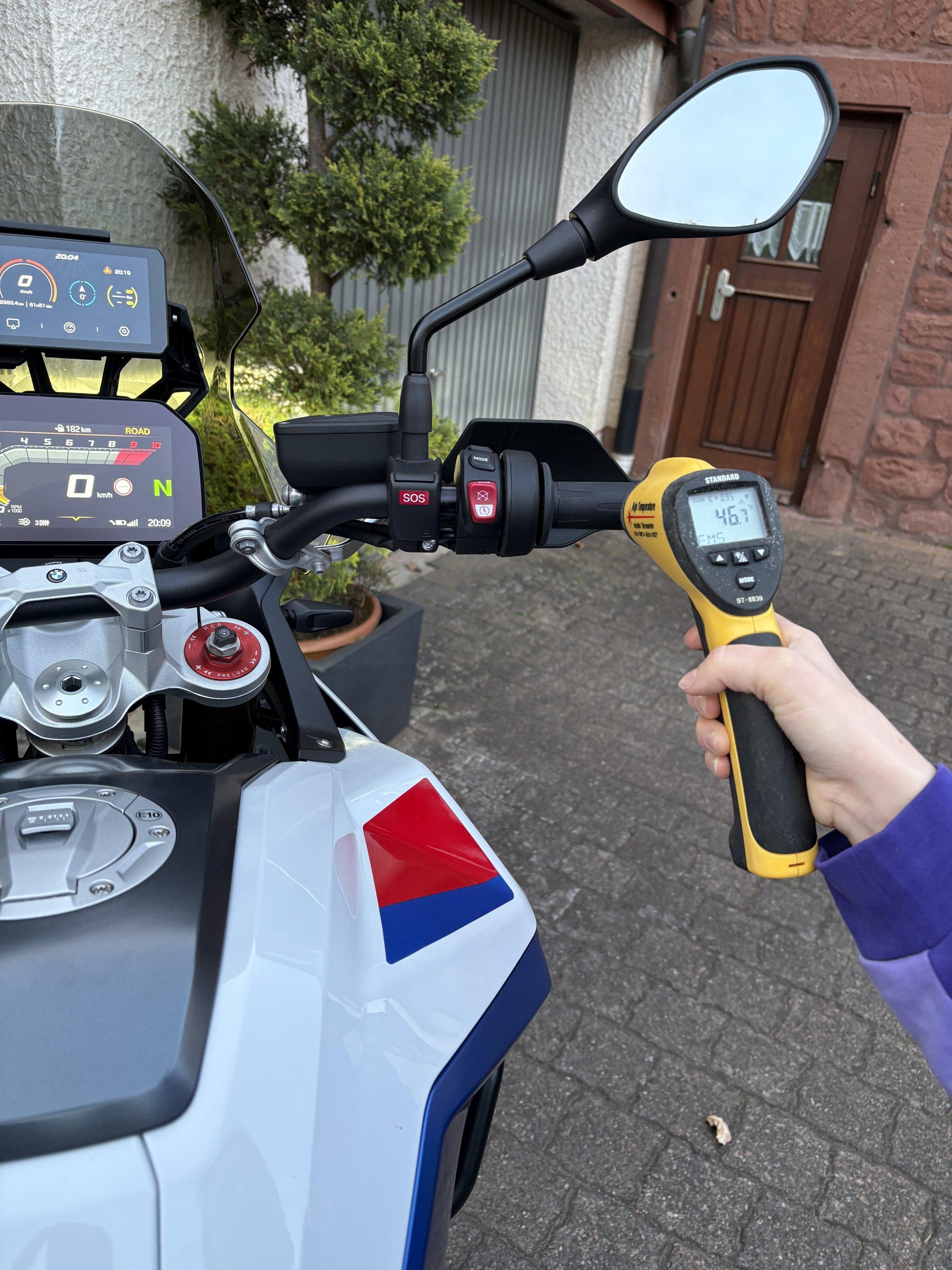

Bei mir:
Griffheizung links wird nicht richtig warm.
Meine Vermutung war, dass es am Anpressdruck der Hand lag, da aber auch nach festem Umklammern es nicht annähernd so warm wie Rechts wurde war der Fall klar ;-)

Ich muss auf Stufe 3 stellen um Links etwas zu spüren.…während meine Hand rechts bereits mit süß sauer Soße zu genießen ist.
Ich fahre mit dünnen perforierten Enduro Handschuhen.
Wenn ich sage es wird nicht warm, dann meine ich das so :-)

Delta von 15 Grad find ich einfach ein bisschen zu wild....
