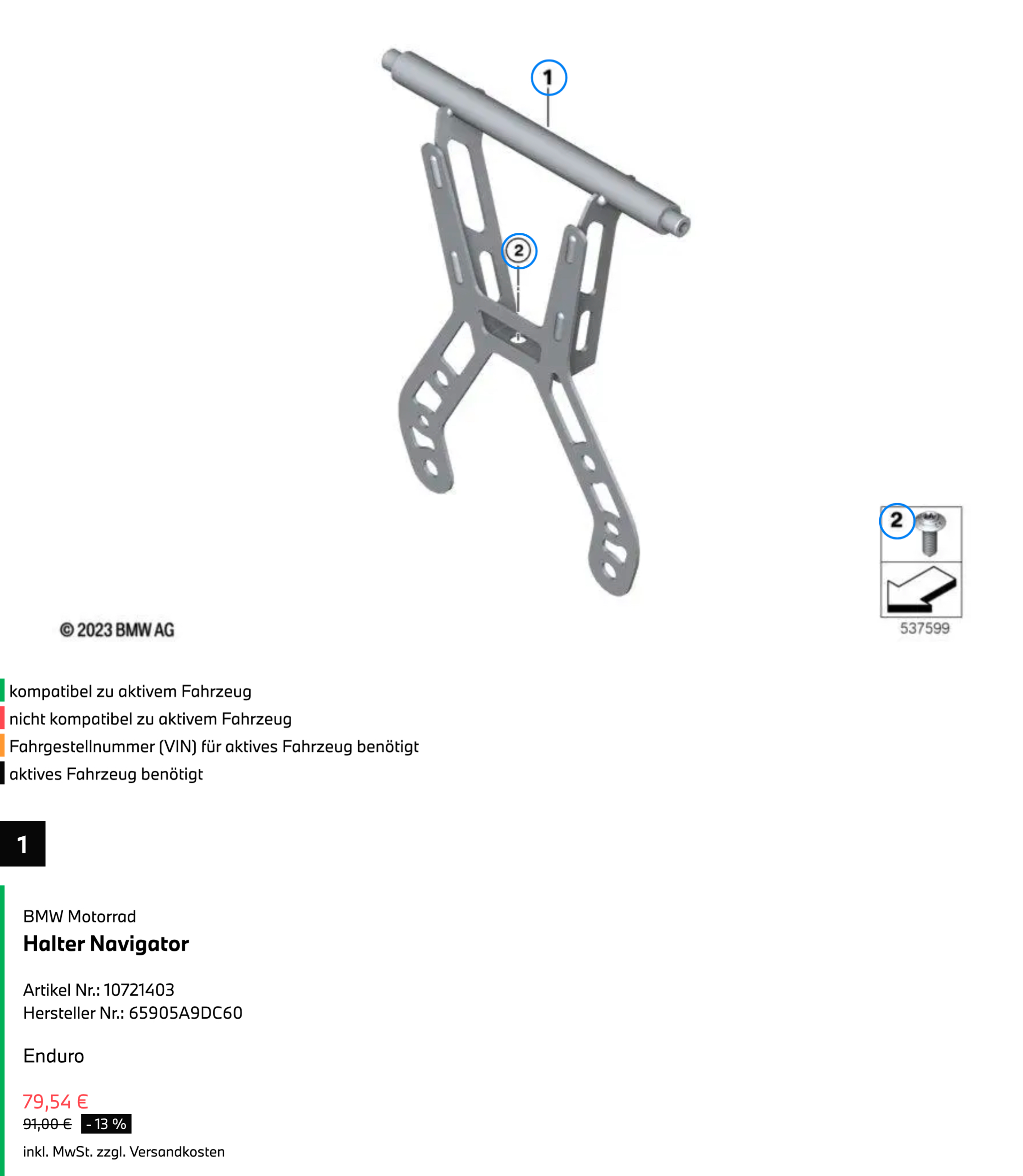

BMW Reparaturstecker 83 30 0 413 585 (Cartool-Stecker)
Falls das künftige Bike keinen werksseitigen Navianschluss hat, benötigt man definitiv die Verstärkung „Halter Navigator“ 65905A9DC60.
