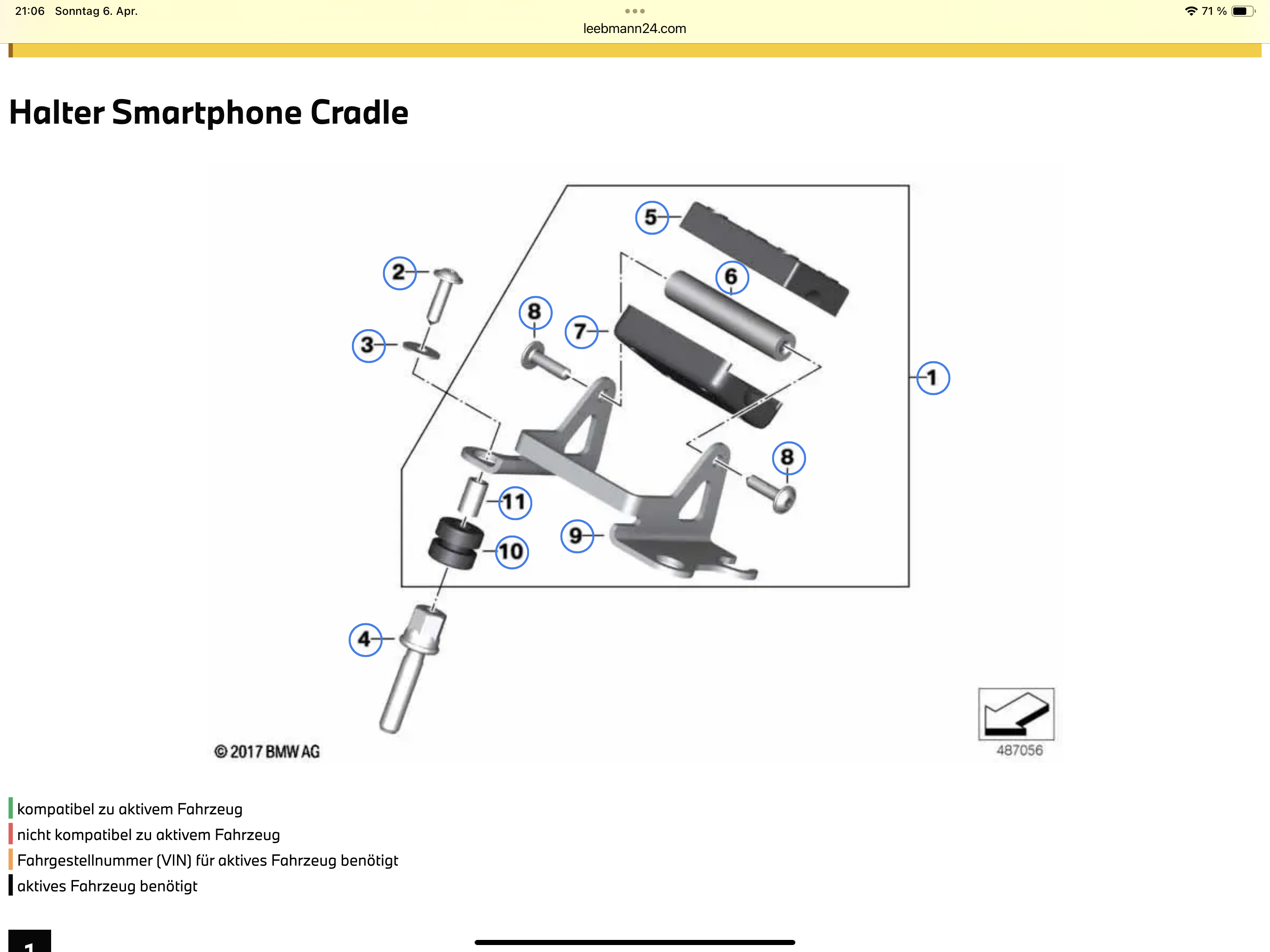

ich habe mich für die original BMW Lenkerklemmung entschieden, mM. nach deutlich hochwertger verarbeitet.
Bei Leebmann rund 80 Euro, mein Freundlicher vor Ort gibt idR auch 10-15% auf ETeile.
Artikel 77528380735
Die passenden 25mm längeren Klemmschrauben gibt es bei Wunderlich
Spezialschrauben Navi Artikel 31000-600

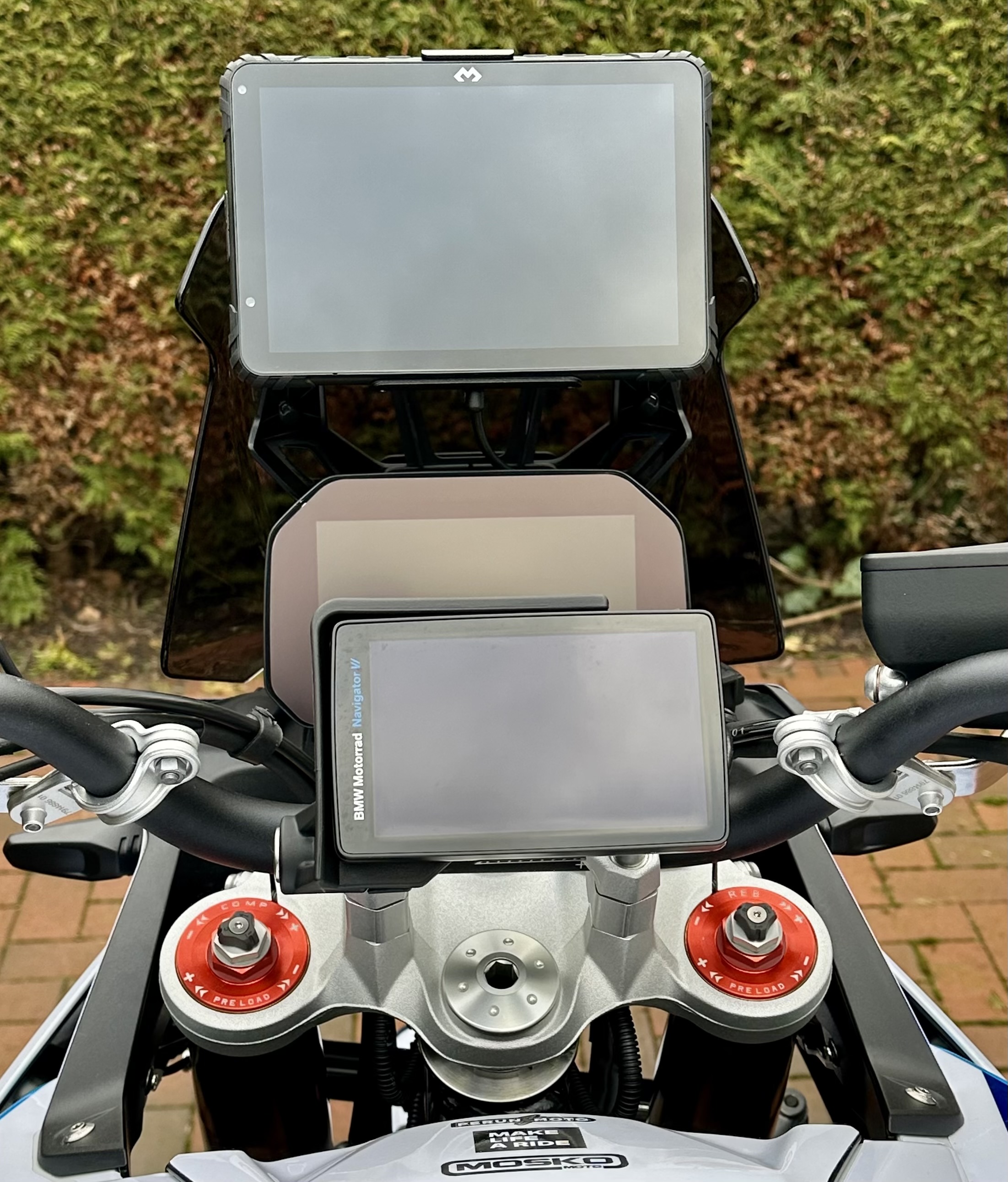

Blickwinkel unten ist nicht ideal, aber ich würde die Strebe oben gern erstmal freihalten 😊 Ich melde mich dann wieder in 2-3 Wochen wenn ich mich über die Blendung aufrege… 😁

Probiere es aus.
Im Sitzen auf der Strasse ist ein Navigator oben besser im Blick.
Das DMD ist so groß, dass es auch mittig auf dem Lenker nicht stört.
Bei Offroad im Stehen ist es fast egal ob an der Navihalterung oberhalb des Cockpits oder mittig am Lenker, bei meiner Größe muss ich immer etwas nach unten schielen.
Wenn der Tower von Donner die erwartete Stabilität bietet, tausche ich ev. die Positionen.

Ja, den Tower habe ich auch bestellt. Und das ist auch einer der Gründe, warum ich aktuell erstmal unten montieren will.

Ja, ich habe sie montiert und mittlerweile 2500km on- und offroad damit. Ich bin damit grundsätzlich zufrieden.
Man muss nur damit zurecht kommen, dass man im stehenden Fahren doch weit nach unten schauen muss. Im Sitzen finde ich es akzeptabel. Ich würde es wieder montieren 👍

50€ für die 4 Wunderlich schrauben ist halt echt übel….
Ja ist teuer.
Aber nur Wunderlich liefert M8x65 und die passen gerade zu der SerienErhöhung von 25mm.
Touratech liefert die Navi-Strebe passend zu eigenen 20mm Erhöhung mit M8x55 für 64,90 EUR.
Die Länge geht halt nicht auf, also zusätzlich in die 20mm TT Erhöhung investieren = 99,90 EUR
In der Summe kommt die Originale Navi Halterung plus Wunderlich Schrauben nicht teurer.
Ohne Lenkererhöhung kann man die BMW Schrauben a 5 EUR nutzen.
Auch sind in der BMW Halterung Gummidämpfer verbaut.

Kann ich bestätigen, alles ist super sichtbar 👍🏼 Die Perspektive täuscht.
