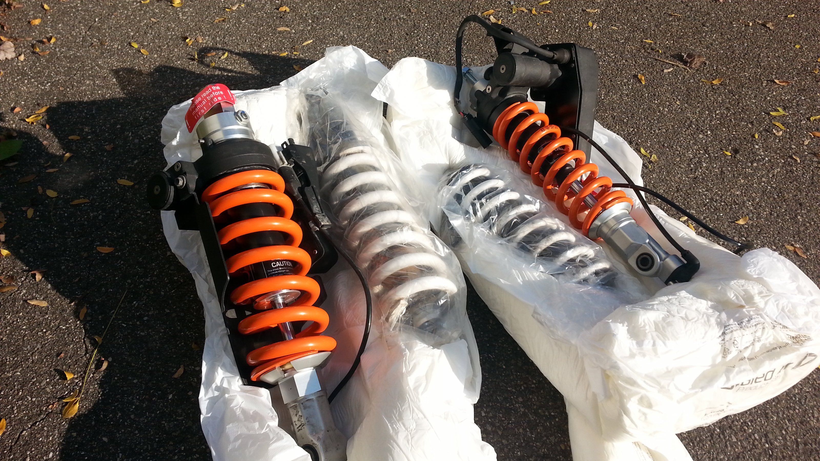

Und wie hast Du das mit dem Verkuppeln gemacht ?
Ich muss das genauer schreiben:
Habe die Wilbers Federbeine über einen Zwischenhändler bestellt. Die werden aber nicht zu Dir geliefert, sondern bleiben erst einmal bei Wilbers.
Dann kriegst Du einen Zettel, wo Du Deine Daten (Gewicht, wie viel Solo oder Sozius Betrieb, wie oft mit wieviel Gewicht Gepäck und Fahrweise usw.) einträgst.
Du baust Deine alten Federbeine aus und schickst sie zu Wilbers zusammen mit dem Zettel mit Deinen Daten.
Bei Wilbers wird der ESA Anteil an die neuen Federbeine montiert und Du kriegst nach ca. 10 Tagen die neuen Federbeine zugeschickt. Die sind dann mit Deinem ESA verkuppelt. Warum auch immer, war der alte Schrott auch dabei. :cool:
Orange= neu / Weiß = die alten Federbeine
Dann heißt es wieder schrauben.
Da ich älter und fauler werde, aber gottlob auch mehr Geld als früher zu Verfügung habe, würde ich das nächstes Mal das ganze vermutlich über eine Werkstatt machen lassen.
Man muss aber sagen, dass der Aus- und Einbau der Federbeine bei der 1200er kein großes Problem war. Ich denke, bei der 1250er sieht es ähnlich aus.
