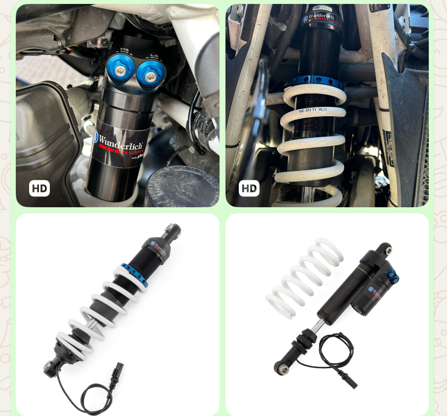

Hallo zusammen,
ich habe mich mit dem Thema auch intensiv beschäftigt.
Am 19.05 habe ich bei Wunderlich in Grafschaft mit ein Tractive Fahrwerk einbauen, einstellen und zur Funktionsweise bzw. Einstellmöglichkeiten gut beraten alssen.
Bei mir ist es für vorne das ES3 und für hinten das ES2 mit der originalen Vorspanneinheit geworden. Die Federhärte wird nach Gewicht und Fahreigenschäften ausgewählt
Gestern bin ich von einer 4.500km Tour durch Norwegen zurückgekommen und habe dabei alles mitgenommen: 1000km Anreise über die Autobahn, Pässe, gute und sehr schlechte Landstraßen und TET (Schotter + Wiese) Norwegen. Das Fahrwerk und die Investition war es wirklich wert, ein riesiger Unterschied mit viel mehr Souveränität in allen Lebenslagen.
Auf Road ist es deutlich straffer als vorher, aber nicht hart und vor allem ohne Nachwippen - liegt einfach satter auf der Straße. Auf Dynamic ist das Fahrwerk wirklich sportlich und trotzdem werden kurze Schläge (Gulli, Schlagloch usw.) sehr gut weggedämpft. Der Clou: man kann selbst nachträglich noch die Druckstufe im High und Lowspeed Bereich einstellen, damit man es an seine Vorlieben anpassen kann.
(Ich habe mich bewusst für das Tractive entschieden, damit meine originalen Komponenten ganz bleiben. Denn nur die Federvorspanneinheit wird abgebaut und das kann zurückgebaut werden)
Falls mehr Infos dazu gewünscht sind, gibt mir gerne ein Zeichen.

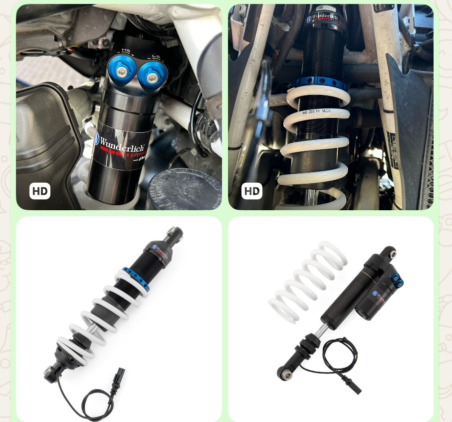

Und die nicht veränderbare Zugstufe passt immer?. :( Die bräuchte doch auch in Abhängigkeit der Beladung oder des Fahrstils eine Möglichkeit zur persönlichen Adaption auf die Vorliebe des Fahrers. Ich habe mal geschaut, wie es mit Aktionstagen bei Wunderlich ausschaut, 10 % auf alles z.B. aber das schaut irgendwie schlecht aus, ebenso bei Touratech. Nur Wilbers macht im Herbst i.d. R. eine 10 % Rabattwoche. Bei den deftigen Preisen würde ich so ein Angebot sonst gerne abwarten. Vor 6 Jahren gabs bei Wunderlich letzmalig 10 % bei Bestellung über die App, aber sonst sieht das mit Angebotstagen recht mau aus, oder?
Das Tractive mit dem separaten Zylinder zur Verstellung der Vorspannung ((wie im Touratech Angebot) ist übrigens die alte Variante, neu sieht die Verstellung aus wie bei Wunderlich, Optik also wie der OEM Versteller von ZF.

Bei mir passt die Zugstufe in jeder Lebeslage….ob solo,mit Sozia, mit Gepäck…Offroad…..die haben das schon drauf dort,bin besher auch noch nie so gut beraten worden .
Als Beispiel
2x GSA 1250 mit Alukoffer, Fahrer gleiches Gewicht….
1x Tractive und 1x Oeginal Fahrwerk…beide auf Auto
Tractive GSA Federvorspannung ca 10mm
Orginal Fahrwerk Federborspannung ganz ausgefahren….
Rabatt 2024 bei mir auch 10% im Zuge vom Bikerfrühstück
