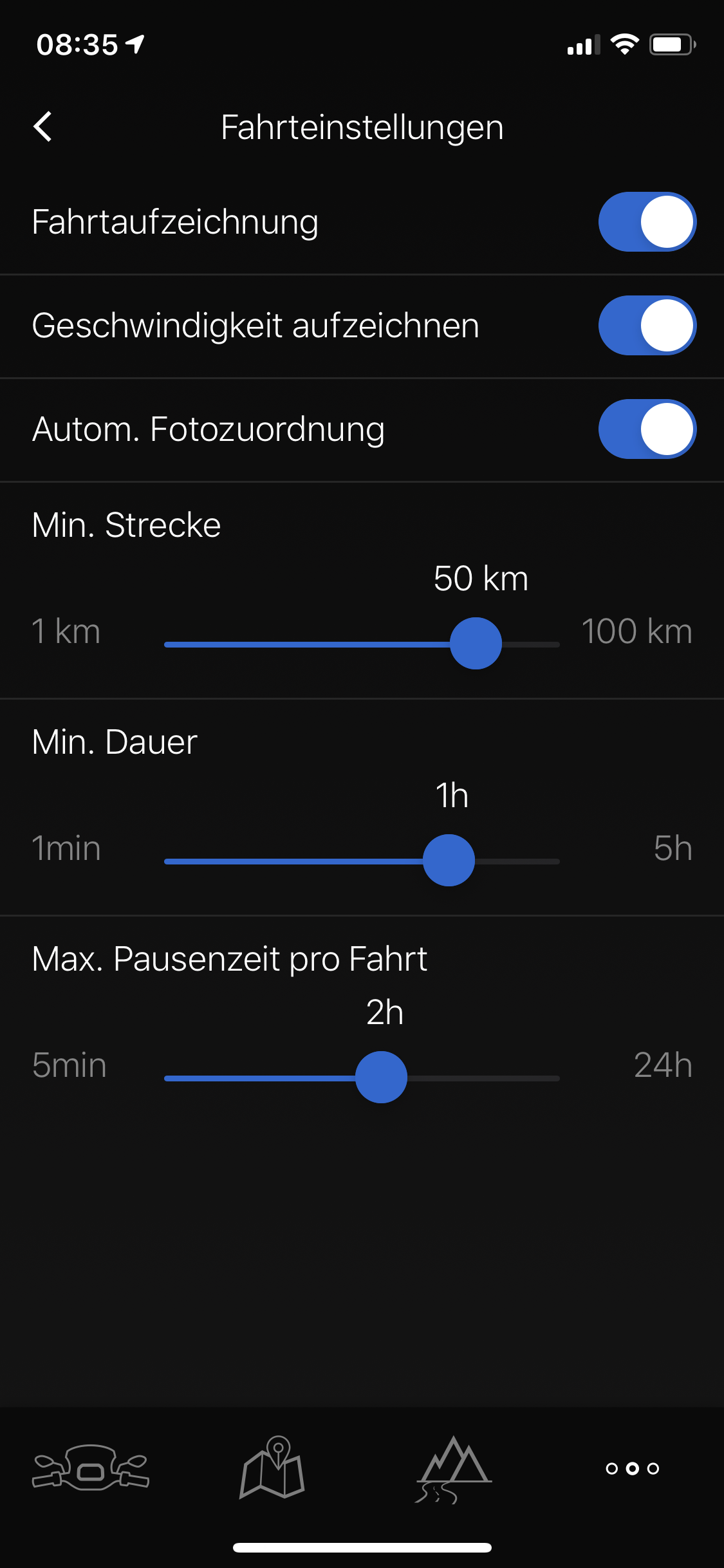

Hallo allerseits
Wie zeichnet man eine Fahrt auf. Die letzten Fahrten war das Ergebnis gleich Null. Eingestellt ist im Handy "Fahrt aufzeichen".
Wie ist eure Einstellung., oder muss man die Aufzeichnung manuell starten?

eigentlich musst du nix händisch starten. Aber ganz wichtig: Die Verwendung des Standort muss in den Einstellungen auf „immer erlaubt“ stehen.
Zeigt deine GS denn die Tempolimits an?
Welches System nutzt du (Android, iOS)?

Solange im TFT eine Anzeige erscheint mit der Zulässigen Höchstgeschwindigkeit, werden die Fahrten immer aufgezeichnet. So jedenfalls bei mir.
In den Einstellungen vom Telefon, der App gestatten das GPS ständig zu nutzen, auch wenn die App nicht gestartet ist.

Danke für die Antwort. Diese Anzeige habe ich abgeschaltet. aber er müsste doch trotzdem aufzeichnen.

Das stimmt, aber mit der Anzeige kannst du prüfen, ob die App im iPhone auf die Standortdaten zugreifen darf.
