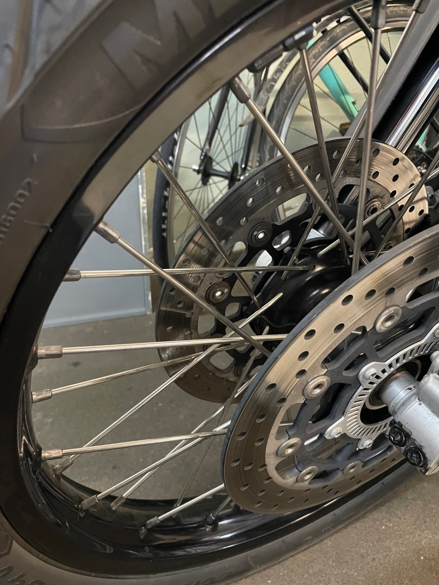

Es geht um eine F800Gs mit Baujahr 2008.
Hier sieht man die Felge.
KAlaus
KAlaus
07.05.2015
3.218
Kistadt
FliWaTüt 2000
Ja, man kann den Höhenschlag genau sehen ;-)
Hat denn die FELGE den Schlag, oder der Reifen AUF der Felge?
Dafür muss natürlich das Rad raus und der Reifen runter, aber anders kann man das doch nicht sicher beurteilen - oder überseh ich was?
