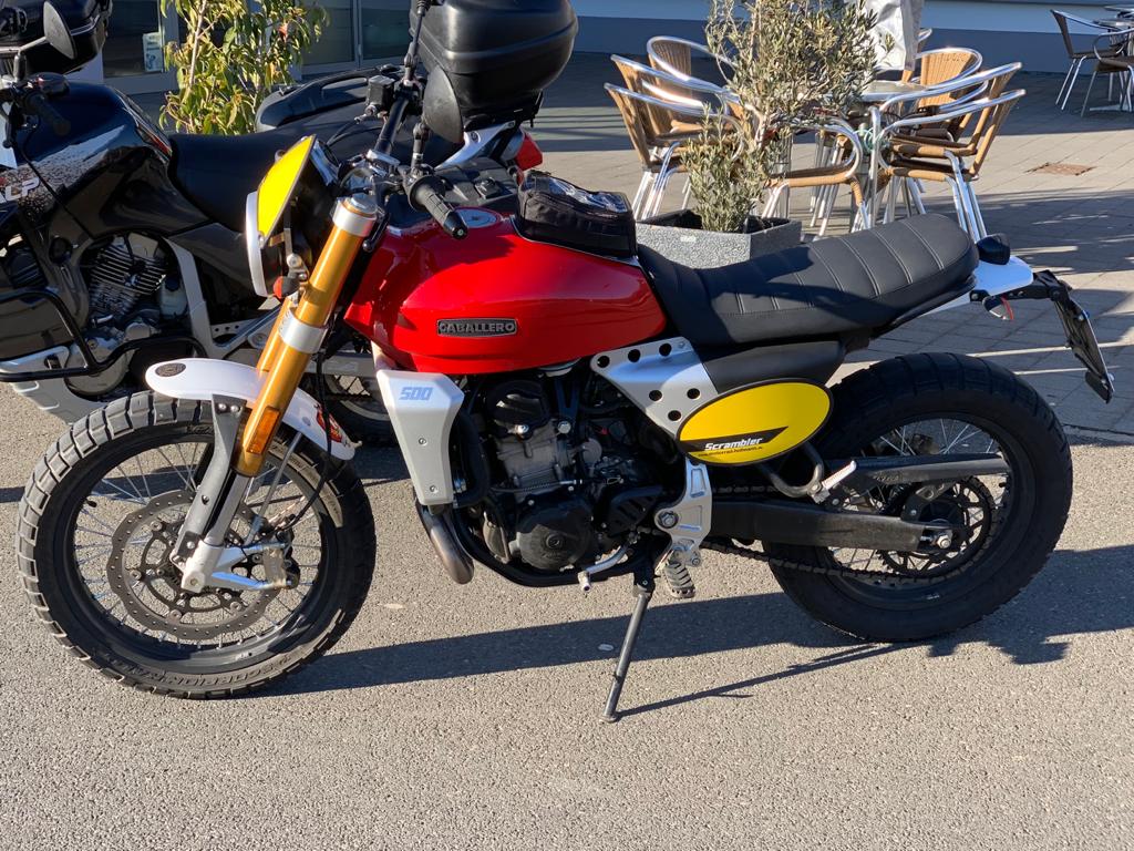

Meine hat heute fast 200 Vorfrühlingskilometer absolviert :verliebt:

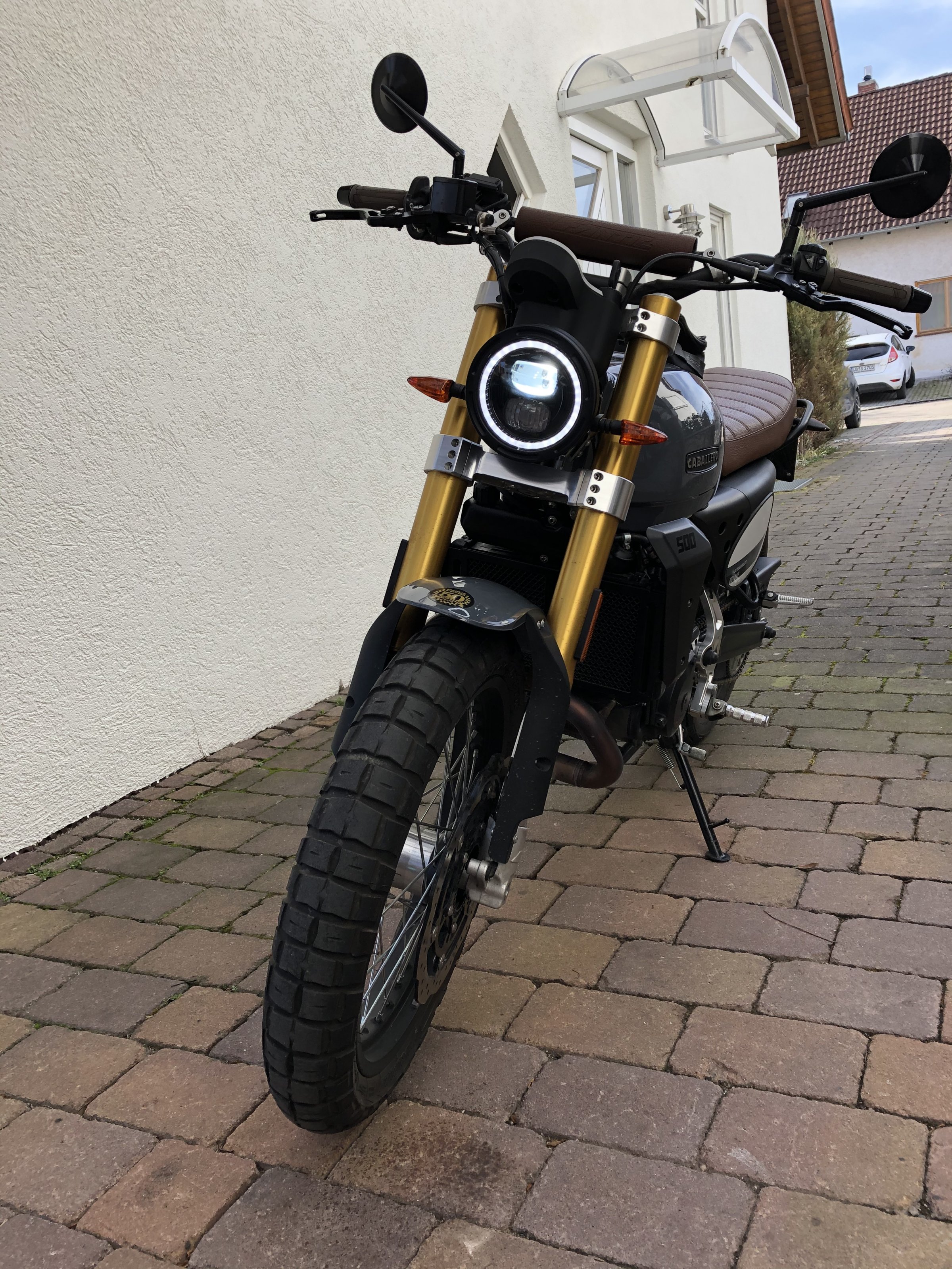

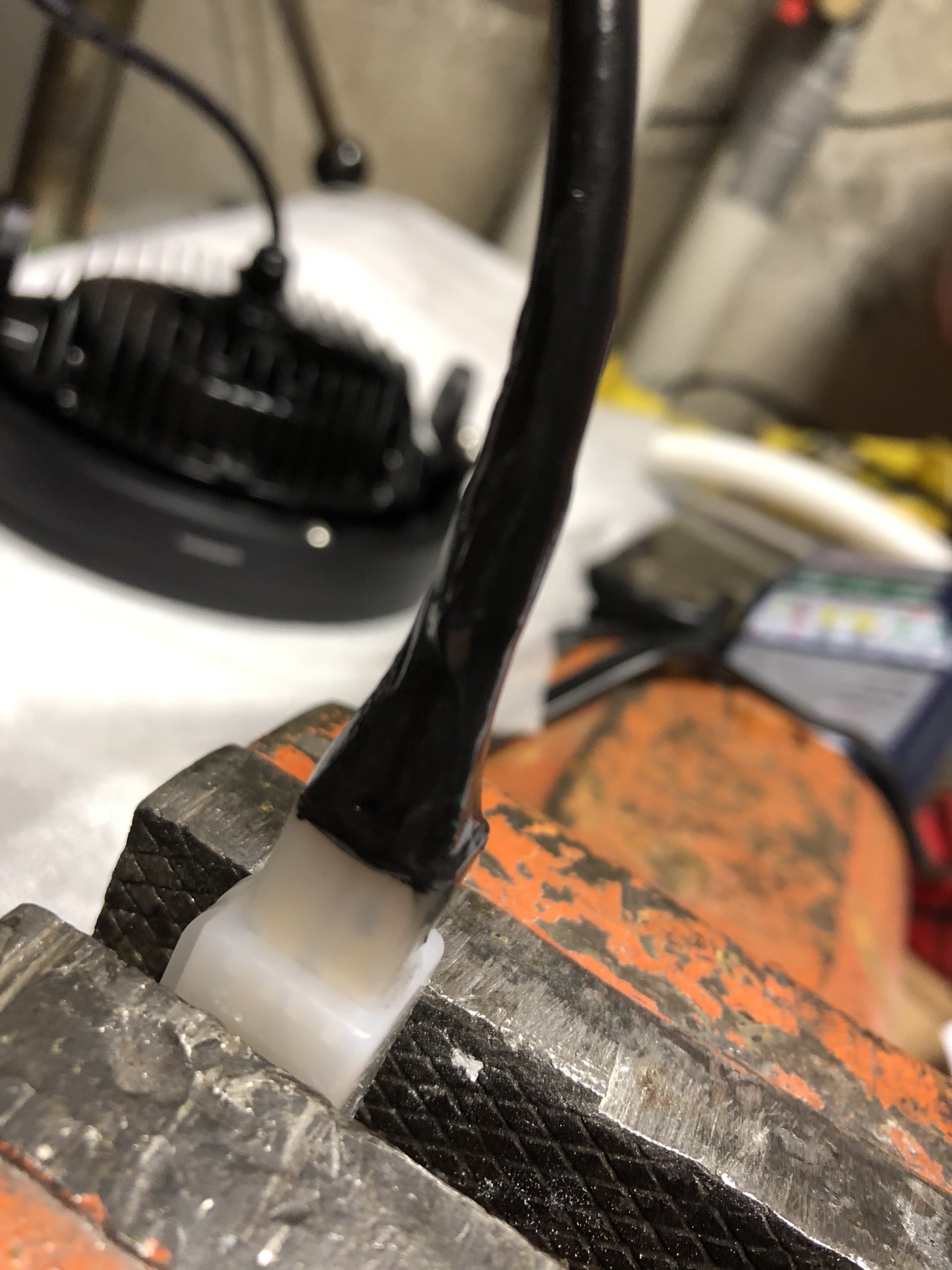

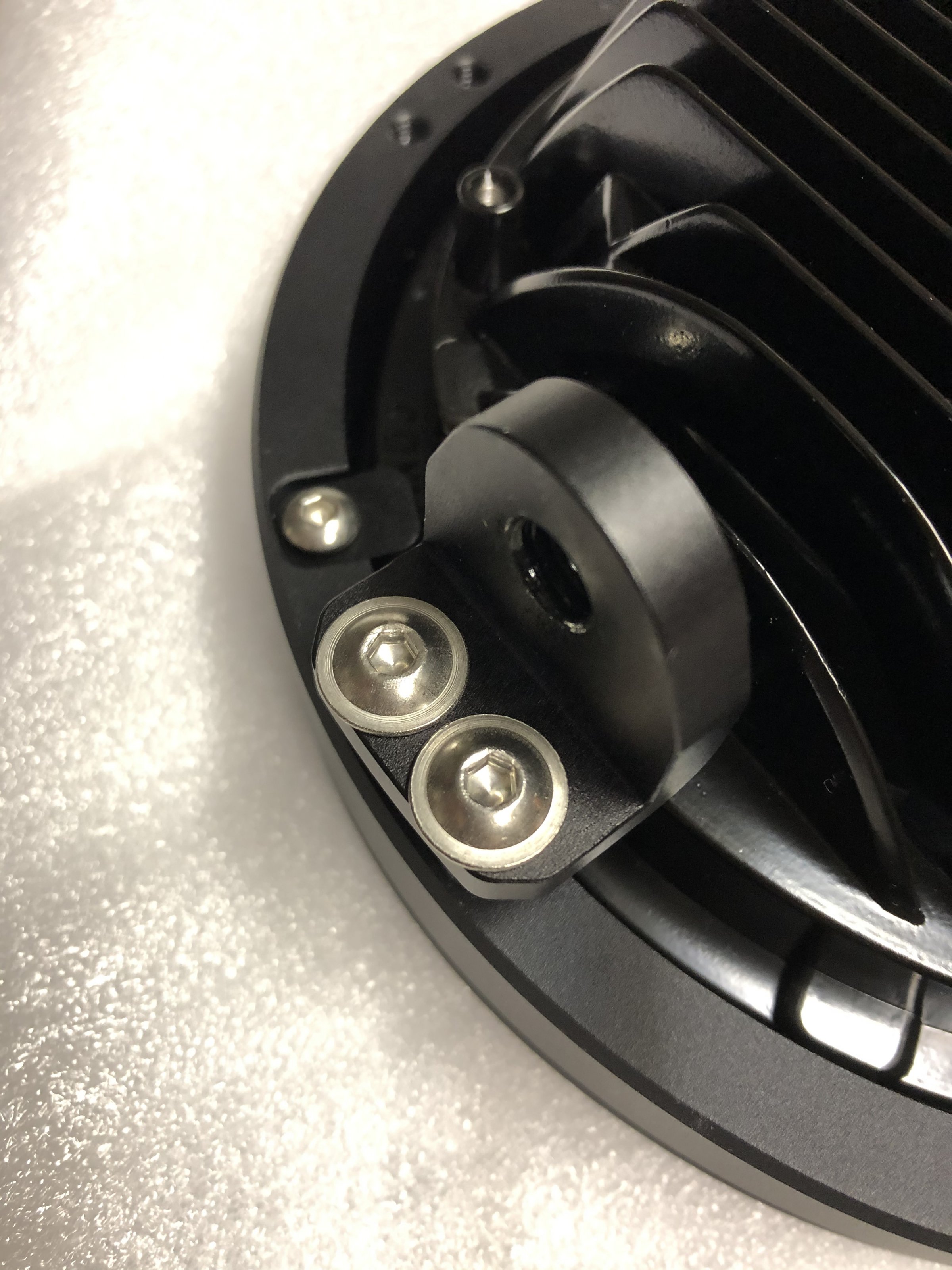

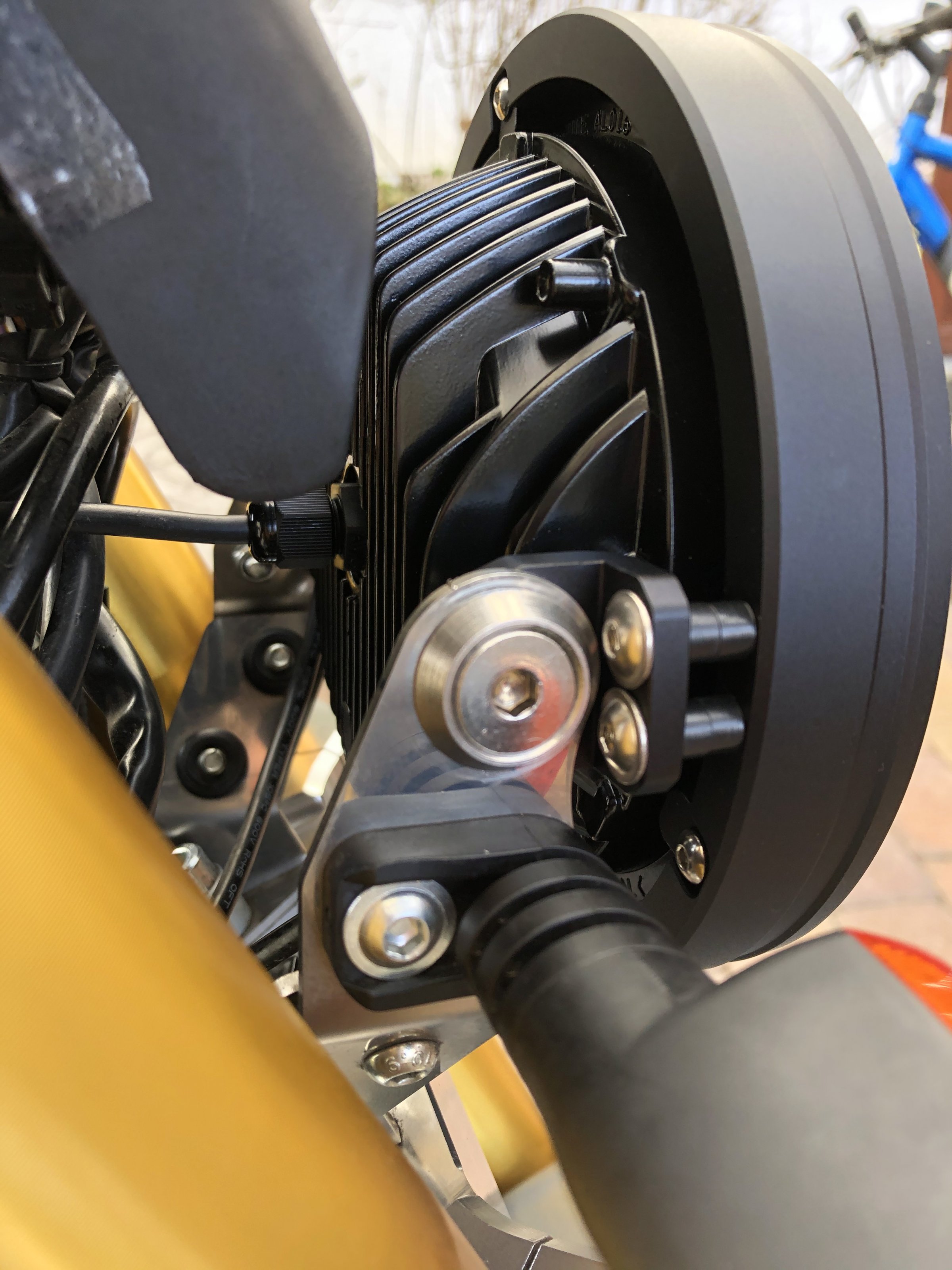

Besseres Licht?
Winterzeit ist Bastelzeit und zumeist dunkel …
Ich wollte mal nachfragen, ob jemand hier vielleicht den Hauptscheinwerfer getauscht hat gegen ein Modell, das auch den Weg beleuchten kann. Denn mal ehrlich: Fernlicht ist ok, aber das Abblendlicht ist echt eine dunkle Funzel bei Nacht.

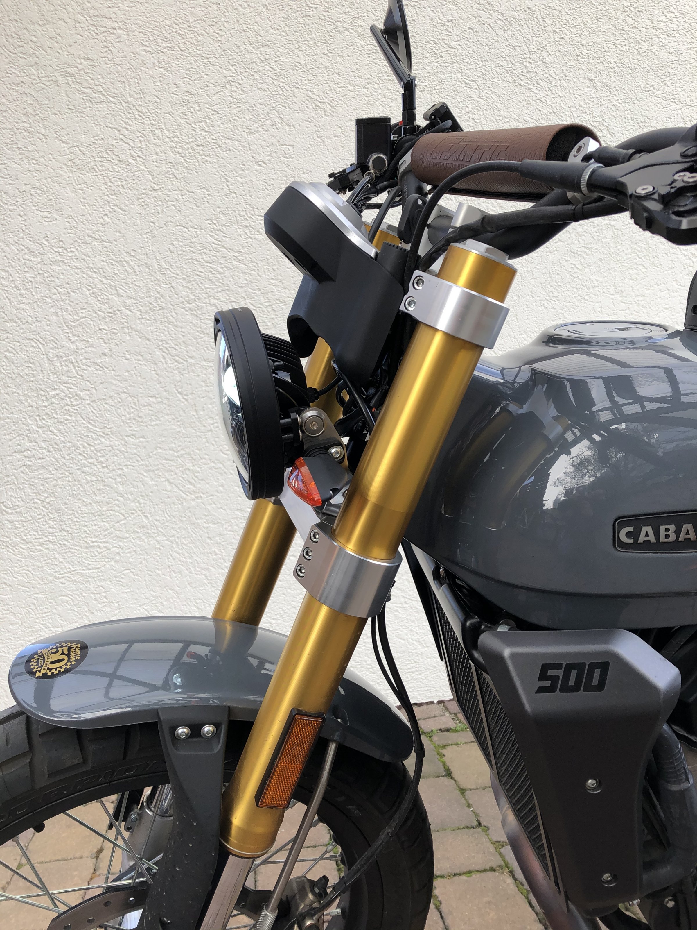

Hab mich mal dem Scheinwerfer gewidmet.
Mir hat die Optik vom originalen Scheinwerfer nicht so ganz zugesagt und das gescheppere sowie so nicht.
Bin bei Highsider fündig geworden.

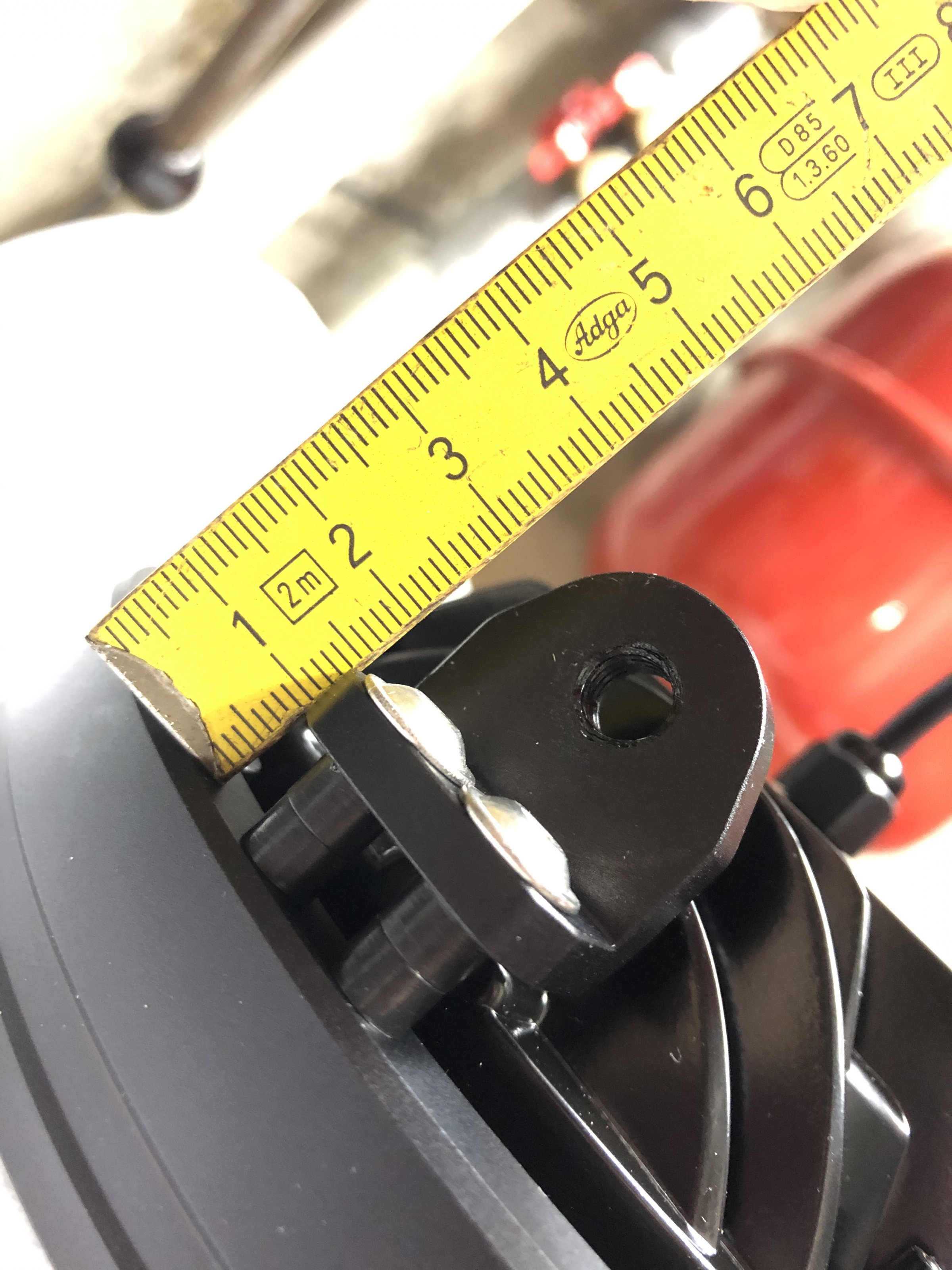

Passt mit leichten Änderungen auf die Originalen Halterungen.

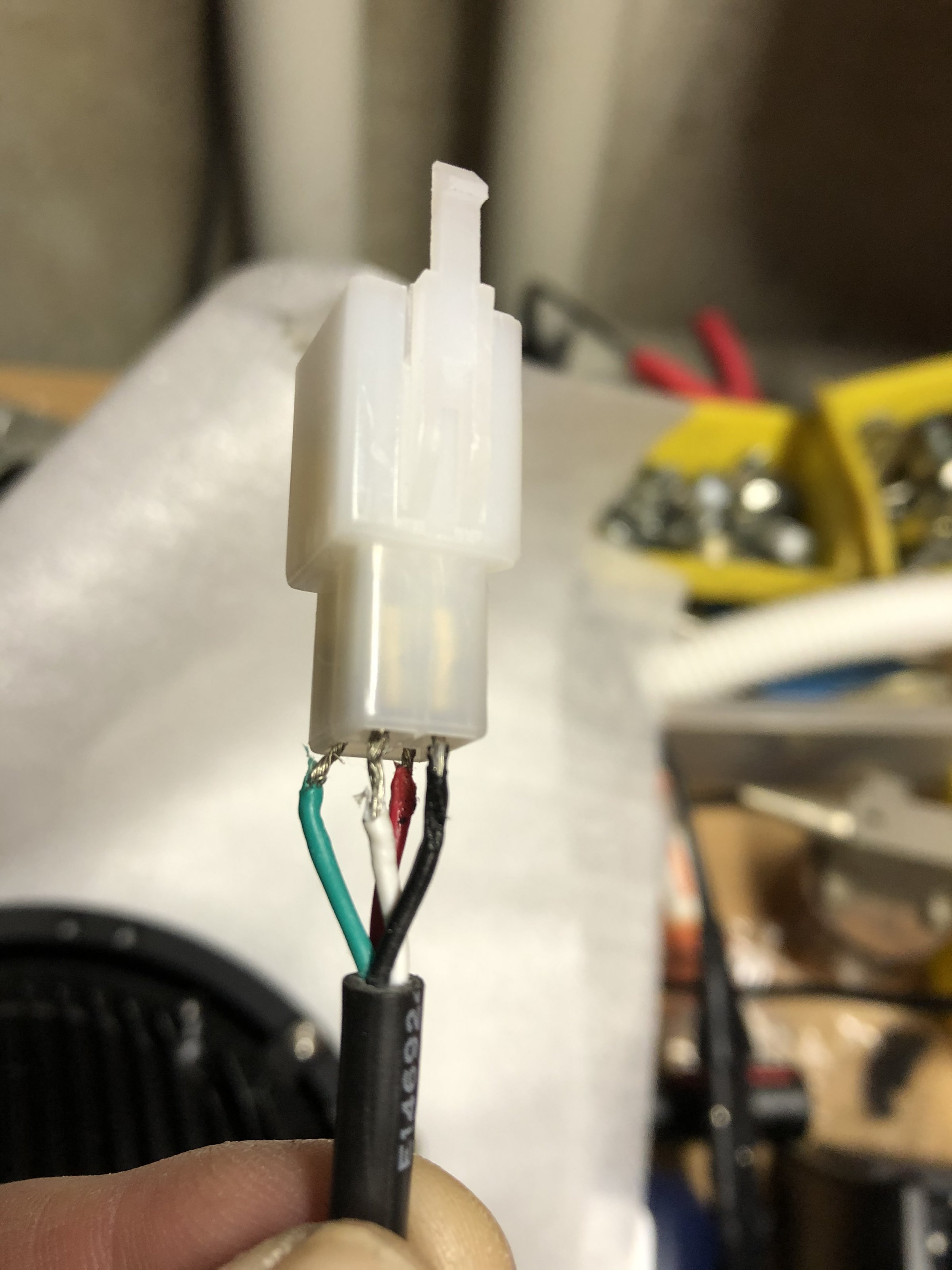

Der montierte Stecker kann man durch ein 4 poligen Ersetzen.
Ausleuchtung muss ich erst noch testen.

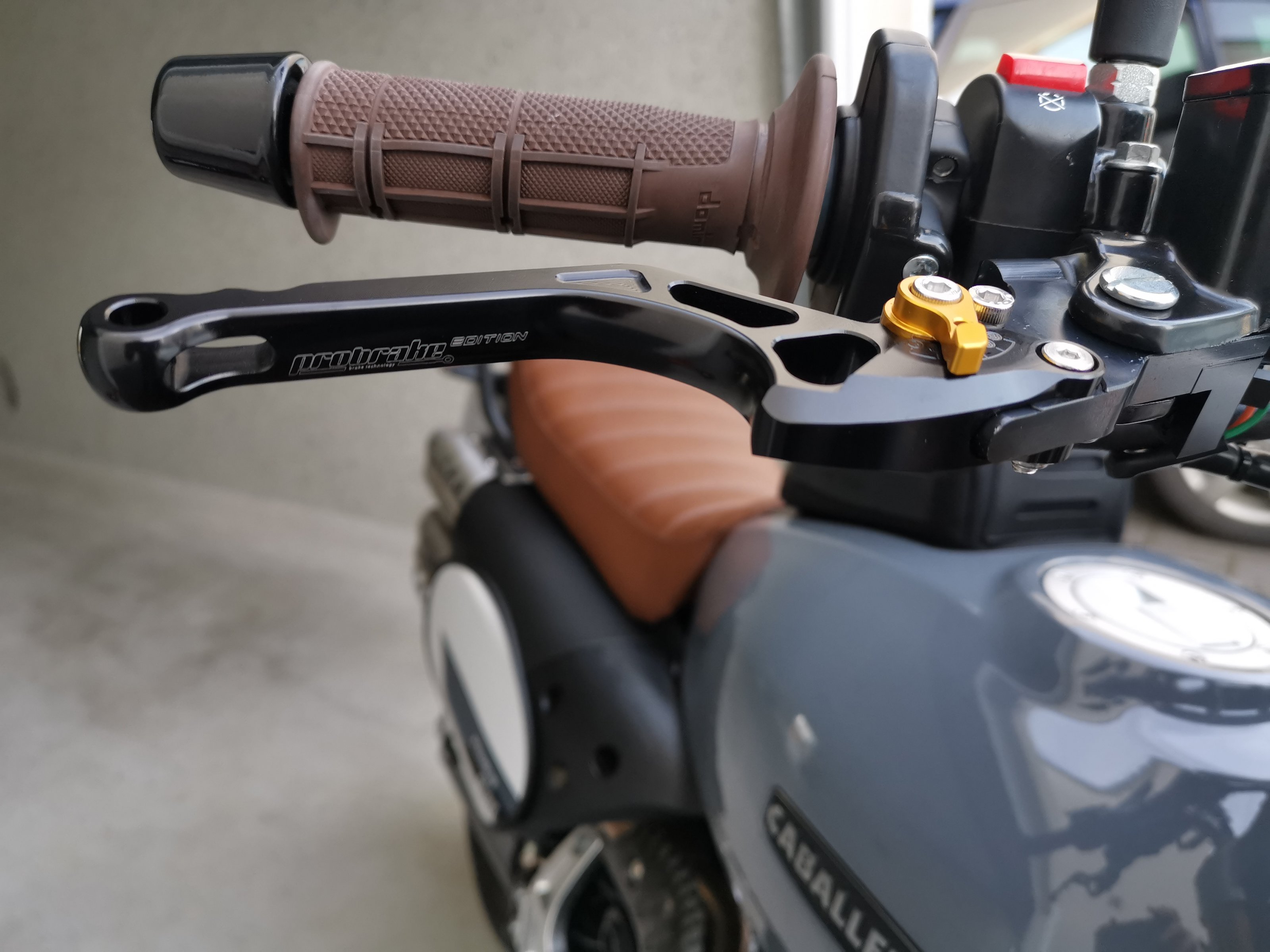

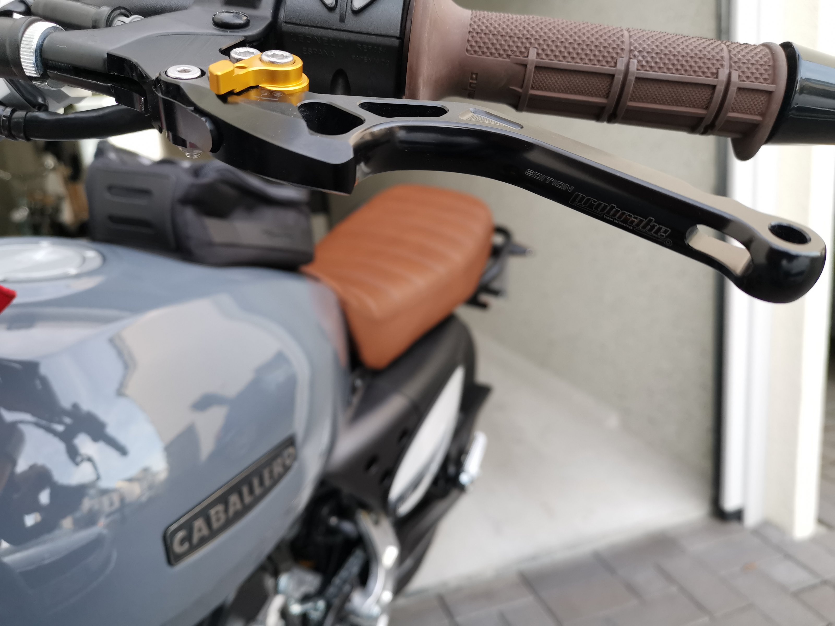

Ich habe dann heute auch mal etwas gebastelt, wobei der Aufwand sicher nicht mit dem Scheinwerferumbau von Factory vergleichbar ist. Habe nur meine Hebel gepimt. Nach längerer Überlegung hatte ich mich für die Version "Edition" von probrake entschieden. Bin damit sehr zufrieden. Die kleinen goldenen Einstellhebel passen super zur Gabel.:smile:
Die Montage ging reibungslos. Musste nur beim Kupplungshebel die Kunstoffbuchse vom Originalhebel etwas abschleifen, damit alles passt. Dem Set liegt zwar dafür eine Messingbuchse bei, mit der hat der Hebel aber zu viel Spiel und wackelt zu sehr nach oben und unten.

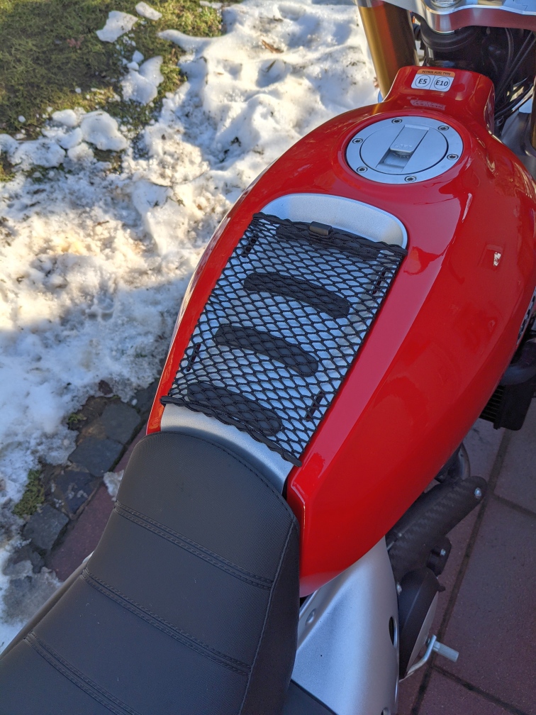

Der Vollständigkeit halber wollte ich noch meine fertige Tanknetzlösung zeigen.
Gute Fahrt Ladies & Gent`s

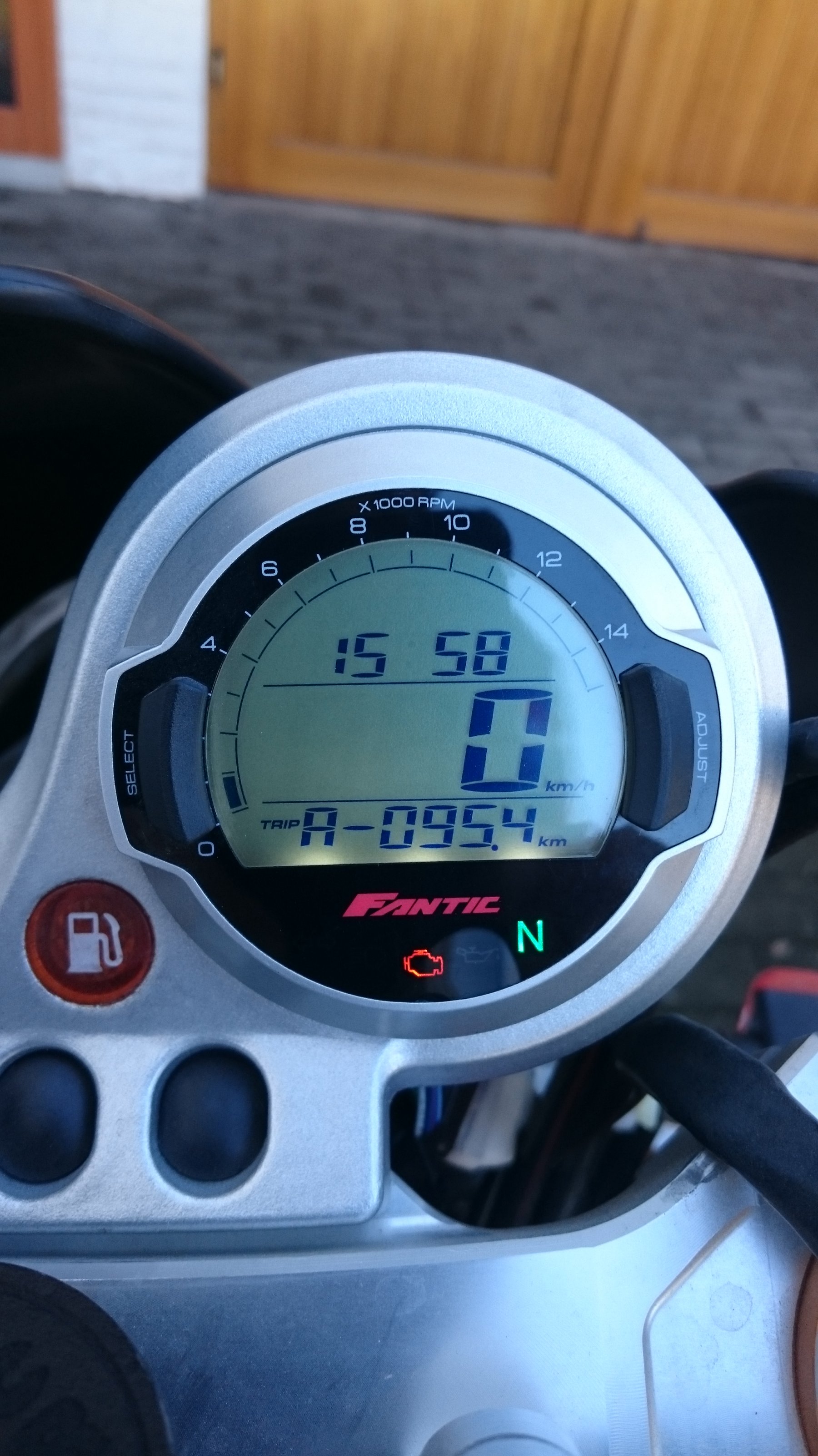

Heute die erste Ausfahrt mit der Scrambler gemacht. Grundsätzlich lief sie ganz gut, ab und an hatte ich eine leicht erhöhte Leerlaufdrehzahl (zwei Balken auf dem Drehzahlmesser). Dann ging plötzlich die Motorkontrollleuchte an, keine Ahnung, was das jetzt schon wieder ist. Auch nach einer kurzen Pause hat sie wieder geleuchtet. Ich hatte das schonmal nach einer Bachdurchfahrt, am nächsten Tag war dann wieder alles normal. Aber heute konnte ja von Nässe keine Rede sein.
Hat jemand diesbezüglich Erfahrungswerte?
Hatte ich auch ganz genau so, als meine neu war (Juli 2019). Gleich auf der ersten Fahrt nach Hause. Habe sofort gedreht und bin zurück zum Händler. Dort sagte man, das wäre nur die ODB Leuchte für die Lambda Sonde, die mag das Knallen beim Gas wegnehmen nicht. War ja Anfangs auch schlimm. Mit dem neuen Mapping sollte alles besser werden. Also habe ich die Leuchte ignoriert. Mal ging sie an, ohne irgendwas als Ursache zu bemerken. War dann tags drauf wieder aus, ging nach 2 Tagen wieder an. Leider war es dann mit dem neuen Mapping Ende 2019 nicht weg. Da hat man dann festgestellt, dass die Heizung meiner Lambda Sonde defekt ist. Ich bin aber weiter mit dem Moped gefahren, bis das Ersatzteil da war (kam Anfang 2020). Seitdem ist gut.

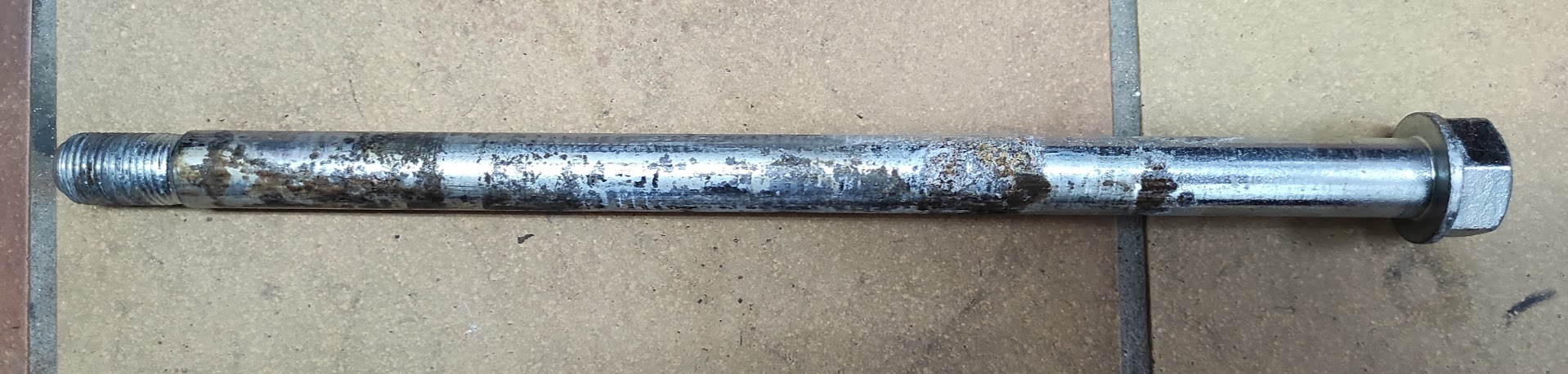

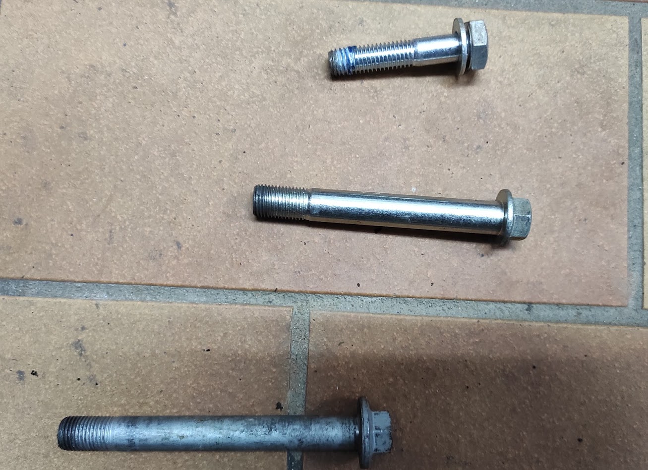

Hola Caballeros!

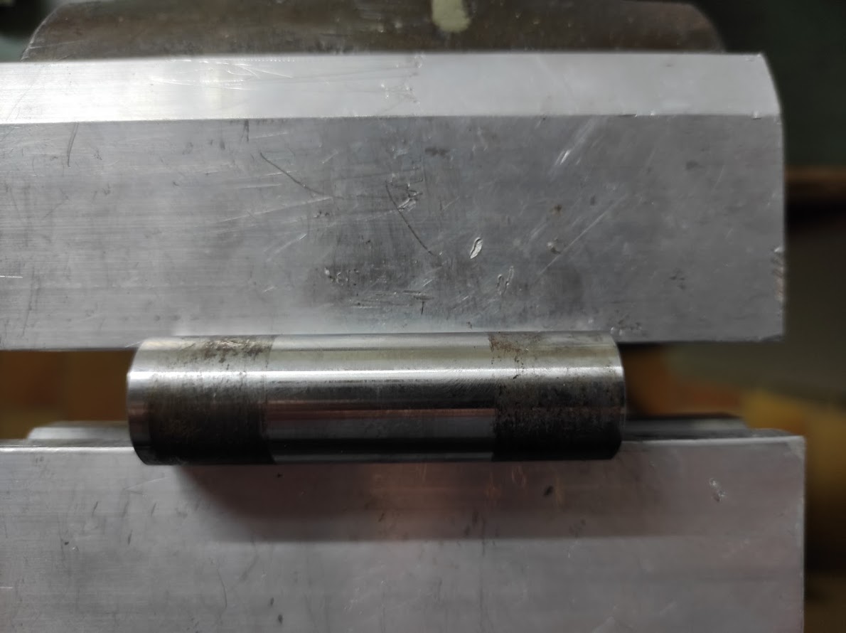

Da der Winter ja nun einigermaßen dem Ende entgegen geht, hab ich mich mal daran gemacht die Folgen des Wintersports aufzuarbeiten.
Dazu hab ich die erst mal Umlenkung des Federbeins ausgebaut. Das sah dann so aus...
Schrauben Umlenkung:
Buchse Umlenkung:
Wie man sieht alles recht trocken und teilweise schon korrodiert.
Einigermaßen entsetzt war ich, als ich dich Schwingenachse ausgebaut habe..
Die ging schon recht zäh raus, was angesichts des Zustands kein Wunder war:
Insgesamt scheinen die Italiener recht sparsam mit Fett umzugehen :cry:
Demnächst werde ich mich dem Lenkkopflager widmen...
