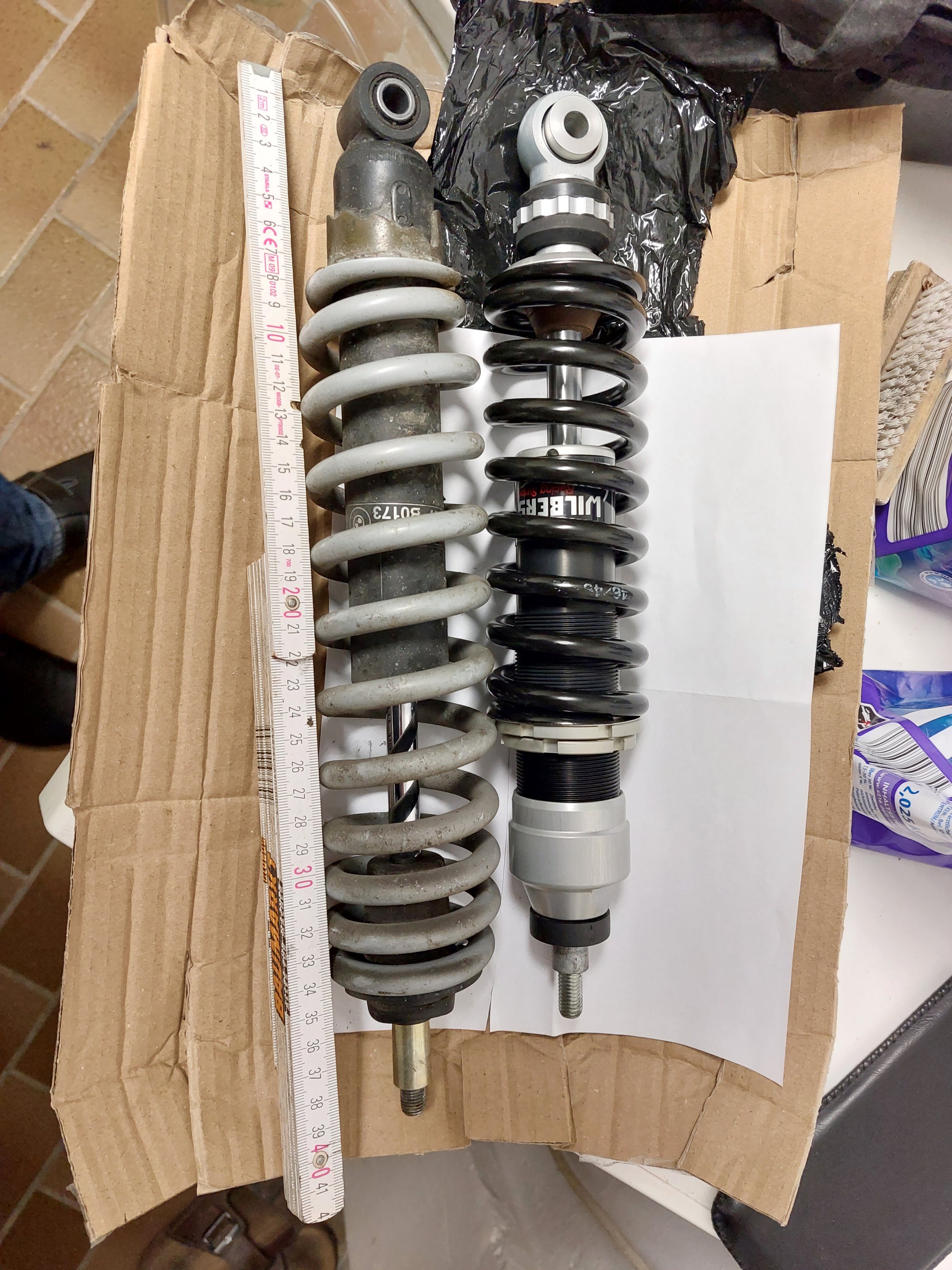

in diesem Kontext 'ne Frage. Hab für meine 1150GS (Bj. 01 - nicht ADV!) ein Wilbers Federbein für die R1200GS Bj 05 in der Bucht geschossen. Dachte das würde passen. Wollte das nun umbauen, aber die Federbeine sind deutlich unterschiedlich lang (siehe Foto) Das Wilbers ist ein 630-727 (welches nach ABE Dokument von Wilbers für 'ne 120GS ab 2004 wäre).
Kann das sein, dass das von einem tiefergelegten Fahrwerk war? Feder sagt was von 46 ansonsten steh nur noch ein Datum (13.04.10) und die Produktnummer 630-726 drauf. Woran würde man sowas erkennen? Und wie lange sollte ein "richtiges" Federbein denn sein? Gleich lang wie das originale?
Oder sollte ich einfach das solange "verstellen" bis die Länge passt?

Das 630 ist ein individuell angefertigtes Zubehörteil und entspricht nicht dem in die R11 und R1150 passenden original WP Beinchen der entsprechenden R12 Modelle K25. Diese wären plug&play. Wilbers ist nicht WP.

solange verstellen bist die Länge stimmt, kannst du nicht, weil das Bein nicht länger wird, notfalls hast du zwar die vorherige Höhe aber keinen Negativfederweg mehr, verkaufs wieder.
