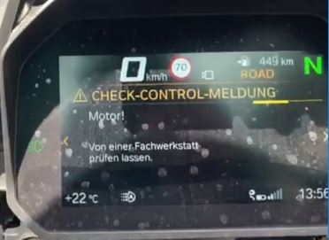

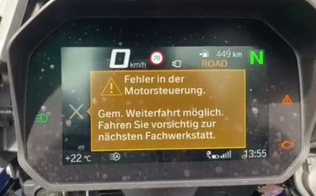

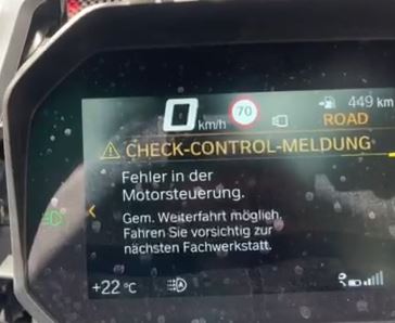

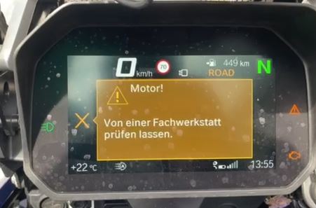

Ich habe bei der Zwillings GSA, wir haben beide gleichzeitig bestellt heute mehrere Fehlermeldungen erhalten.
Laufleistung bisher 15500 Kilometer
Vorgeschichte:
Softwareversion war: 021_004_040
- mit dieser Version tauchte nach gut 4500 Kilometern der Fehler Traktionskontrolle auf
Jetzt:
  • in der Werkstatt ausgelesen wurde dann aber ein Fehler mit dem Motor
  • nach kurzem Check, update der Software auf 022_005_041
  • durfte dann wieder fahren, aber bereits nach gut 500 Metern erneut selbe Fehlermeldung
  • sofort zurück zur Werkstatt konnten den Fehler nicht sehen, war nicht hinterlegt, Aussage war sie "resetten" das Bike und weiter fahren
  • am Wochenende kleine Ausfahrt und das Motorrad überraschte mit mehr und mehr Fehlern
  • Fehler Motor
  • Fehler Motorsteuerung
  • Fehler Traktionskontrolle
  • am nächsten Morgen kurze Fahrt zum Bäcker, Bike ist Bretthart, praktisch KEINE Federung
  • am Bäcker abgestellt, einkaufen und weiter, dann ALLE Fehler weg, keine Warnlampe mehr an, Federung wie immer gut, KEINE Fehler mehr Sichtbar
Bike steht jetzt wieder in der Werkstatt und die ist Ratlos, haben eine Anfrage an BMW gesendet.
Habt ihr ähnliche Erfahrungen?
Anbei ein paar Bilder:

Nicht ausschließen würde ich das Steuergerät selbst. Neues rein und Test. Doch das wird die Werkstatt nicht lagernd haben und bmw so rasch nicht bezahlen...

Wurde ja schon einiges oben gesagt, eine ganz einfache Ursache für solch abstruse Fehler kann auch eine lose Kabelverbindung an der Batterie sein. Das war es bei meiner GSA. Dann noch Kontakte der ECU reinigen und alles war gut.

Update und Derzeitige Lösung:
Nach Rücksprache der Werkstatt mit BMW Deutschland, sollte das Steuergerät mit seinen Kontakten sowie der Stecker mit den Kontakten dort gereinigt werden. Dann Zusammenbau und Testfahrt.
Alles wurde so gemacht und gestern ist das Bike zurück zu uns.
Bisher KEINE Auffälligkeiten und auch keine Fehlermeldungen in den letzten 30 Kilometern.
Bin gespannt was bei der nächsten Tour ist.
Hoffe aber das Problem ist behoben.
Wenn erneut was kommt wird aber das Steuergerät getauscht, dass hat die Werkstatt bereits angekündigt.
