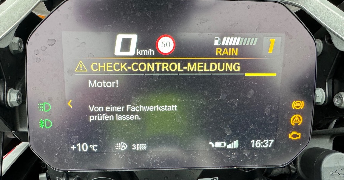

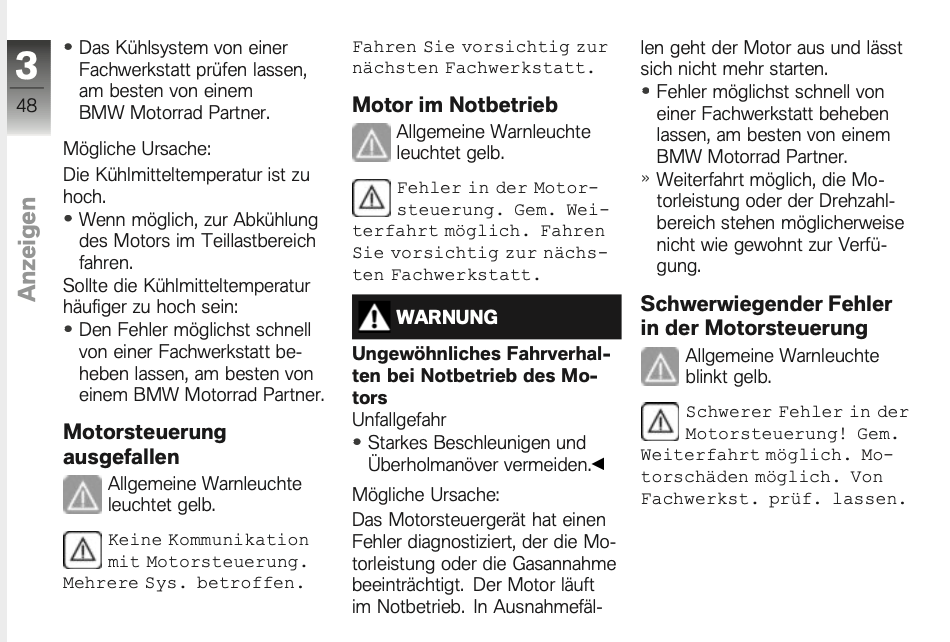

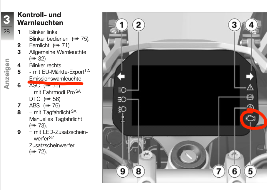

Gestern blieb beim Precheck, also direkt nach dem Einschalten, die gelbe Motor-Warnleuchte (5) unten rechts an und es kam eine sehr knappe Fehlermeldung "Motor - von Fachwerkstatt überprüfen lassen." Zu dem gelben Symbol steht im Handbuch dazu nur "Emissionswarnleuchte".
Diese Fehlermeldung war auf Seite 48 im Handbuch nicht zu finden.
Im TFT gibt es dann das gelbe Dreieck mit "1 Meldung" und im Bildschirm ganz nach rechts geklickt konnte ich den Fehler "Motor" lesen. Der Fehler kam gestern beim Einschalten sofort wieder, auch nach längeren Pausen. Der Fehler kam unterwegs, die GS lief im Überland- und Stadtbetrieb eigentlich normal.
Heute morgen war der Fehler zunächst weg, die GS hat die Diagnose durchgeführt und der Motor lief ohne Störung. R1250GS, Softwarestand vom Juli 2023.

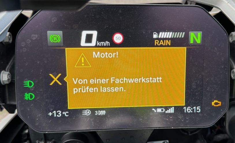

Diesen Fehler hat meine 1250 angezeigt, als die Auspuffklappe fest war. Da mittlerweile die Funktion nicht bei jedem Motorstart überprüft wird, kann es sein, dass der kurzzeitig verschwindet, insbesondere, da bei Problemen mit der Klappe irgendwann dann 2 Fehler angezeigt werden, die Klappe und der Stellmotor.

Wie Andy schon beschieb, tippe ich auch mal auf die Auspuffklappe, evtl noch die Lamdasonden, bzw eine davon. Vielleicht mal die Stecker ziehen und wieder drauf machen.
Ausserdem den ESD abmontieren und mal nach Zündung aus beobachten, was passiert.
Am Besten ist natürlich jemanden zu haben, der dir den Fehler auslesen kann, um Klarheit zu schaffen.

Ich hatte diese Leuchte 2022 auch mal auf einer Tour, das Mopped fuhr wie sonst auch, irgendwann verschwand die Anzeige und tauchte zunächst nicht wieder auf.
Als ich 2023 dann zur Inspektion mit gleichzeitiger HU fuhr, leuchtete die Lampe wieder.
Ergebnis und Siegerehrung:
Zeigt eure Bilder der 1250 GS
Klappe war fest und Krümmer mussten getauscht werden.

Hier die Fehlermeldung als Foto:
Und hier im "Speicher" an einem anderen Tag kurz nach dem Einschalten.

Hatte letztens die gleiche Fehlermeldung kurz nachdem ich bei meinem Händler vom Hof gefahren bin.
Umgedreht, zurück und gleich an den Tester gehängt.
Aussage war das die Auspuffklappe einen ab hat ich aber ohne Probleme weiterfahren kann.
Ersatzteil (k.A welches Teil) ist bestellt und wird diese Woche noch eingebaut.
