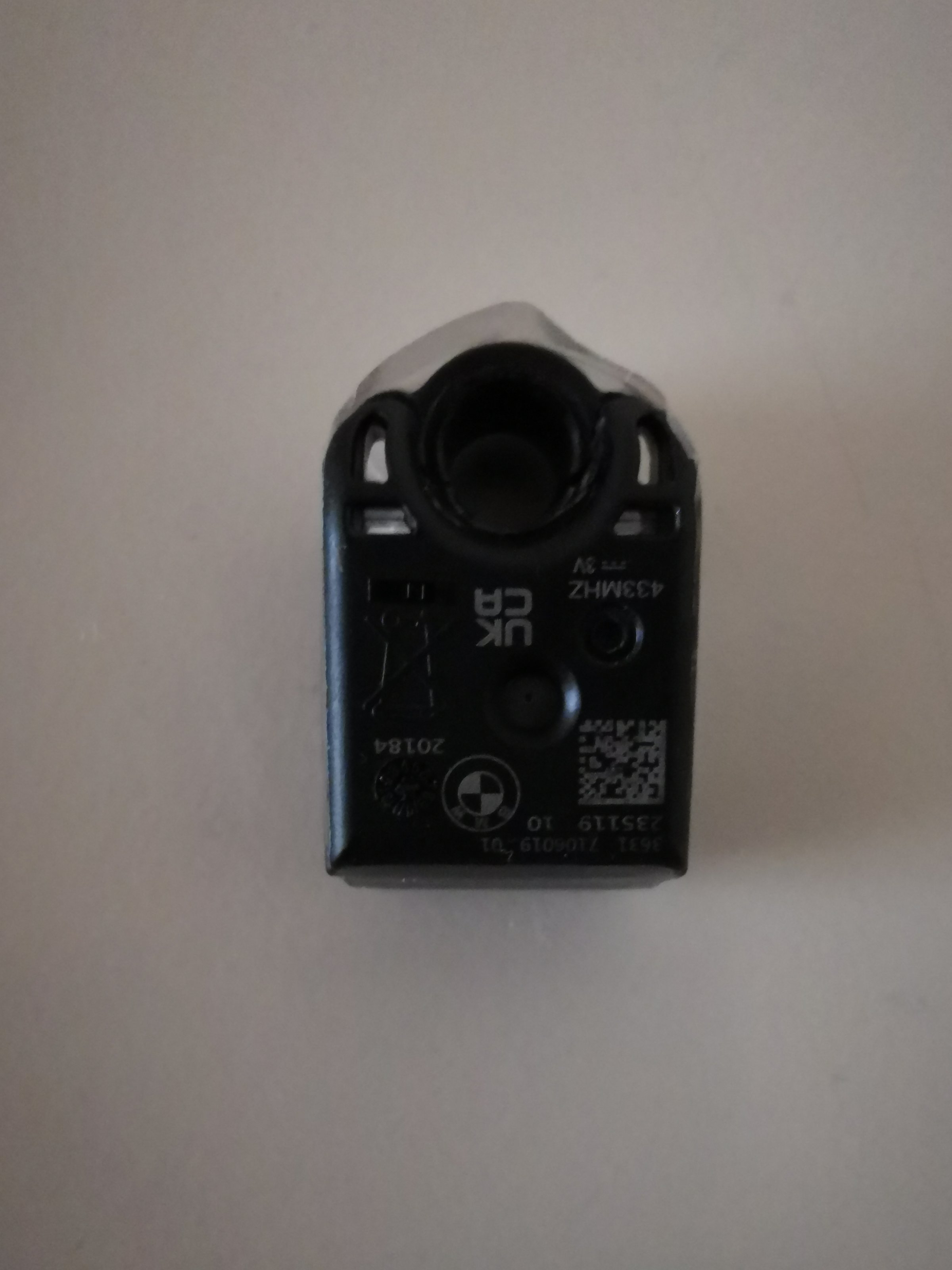

Habe jetzt auch mal den Sensor von meiner ex GS 2 / 2019 ( ist ein kleiner Sensor ) in die vordere Felge von meiner GS 7 / 2022 gemacht.......der Sensor wird wÀhrend der Fahrt nicht erkannt ......geht also nicht mehr. :lalala:
Der Sensor sieht auch wieder anders aus.......als der Sensor von der 2019 GS :engel:
Bild vom 2022 Sensor
Fehlermeldung gab es auch keine.....zeigt im Display vorne halt --- an .

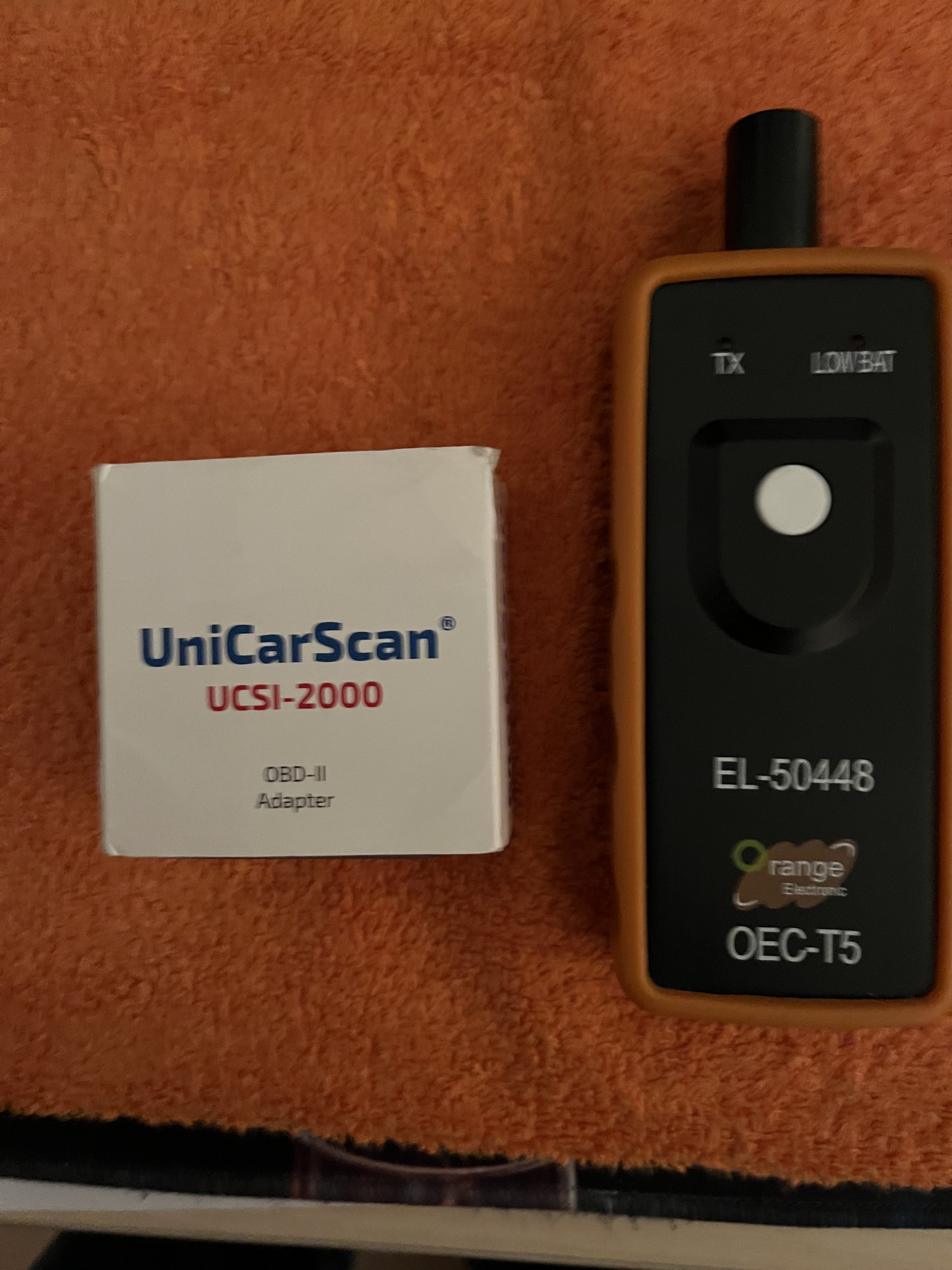

Ohne Bezug auf die Vorredener zu nehmen meine Heutigen Erfahrungen zum Thema anlernen neuer RDC Sensoren.
Vorne hat es auf Anhieb ( ok, etwas 10 Versuche ;)) geklappt, hinten nach 20-30 Versuchen immer noch nicht :boese_2:.
Was machen, die RDC Sensoren sind fast neu, vor ein paar Monate gekauft, original BMW Teile..warum funzt das hintere Teil nicht?
Nach einem feinem Mittagessen mit meiner Frau sieht die Welt dann schon besser aus :daumen-hoch:
Im Orange Sender war die Batterie zu schwach um den hinteren RDC Sensur zum aufwecken zu bringen, musste ich ja erst merken, die Batterie Kontrollampe zeigte ja nichts an.
Also neue Batterie rein und zack war der Hintere geweckt und angelernt :jubel:.
so nicht
so ok
meine AusrĂŒstung
