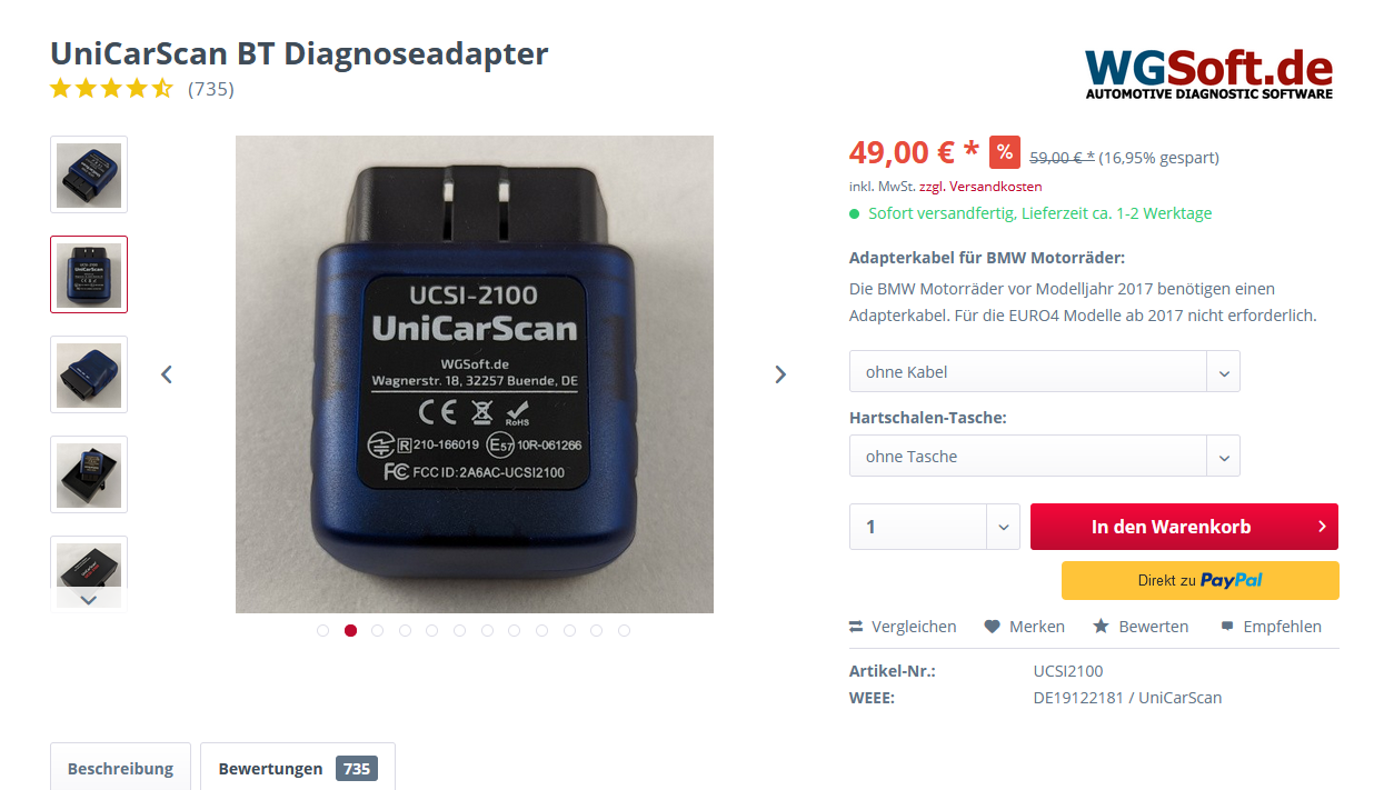

Ich benötige also eine Motoscan App (gibt 4 Versionen mit zunehmender Funktionalität) , das Amazon-Gerät zum Aufwecken der Sensoren (fahren reicht also offensichtlich nicht) und sicher auch noch ein USB-Can-bus-Adapter. Welches wäre da empfehelnswert ?(braucht nicht das teuerste sein, funktionieren sollte es aber schon)

Wenn Du Dir die Motoscan App holst, kauf Dir direkt die Ultimate Version. Du ärgerst Dich sonst später.
Kostet tuti icl. Adapter 100€ und ist sein Geld alle male wert.

Das Adapter muss aberseparat gekauft werden oder gibts enen Händler, der beides im Bundle verkauft?
Quelle für das Adapter?

Den Link für den passenden Adapter findest Du auf der Motoscan page. Die App im Play Store

Adapter mit Kabel, ohne Kabel...?? (was für ein Anschluß das Kabel dann hat steht da leider nicht)
Geht da das Teil ohne Kabel? (dann über bluetooth?) Übers Handy?

Ohne Kabel, über BT. Der Adapter ist der neuste und sollte somit auch alle Steuergeräte ansprechen können (was mein alter nicht kann (ESA Steuergerät) :facepalm:)
