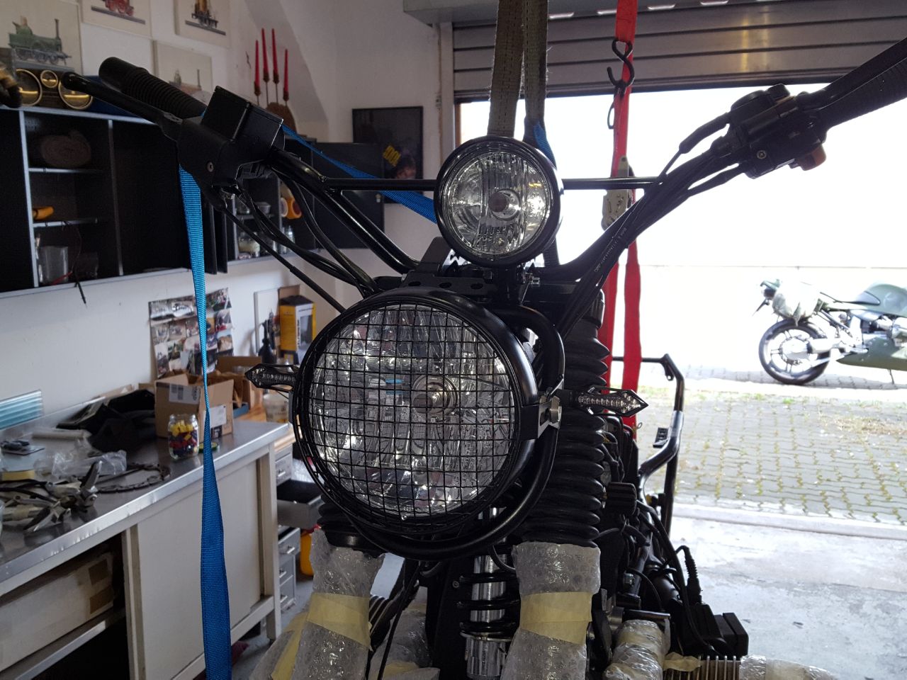

Hallo Zusammen
Ich greife das Thema nochmal auf. Der Scrambler Umbau musste sehr sehr lange ruhen und der Zusammenbau bereitet mir jetzt Probleme.
Ich habe zwar vieles fotografiert und notiert beim Auseinanderbau aber leider nicht alles.
Folgender Sachverhalt:

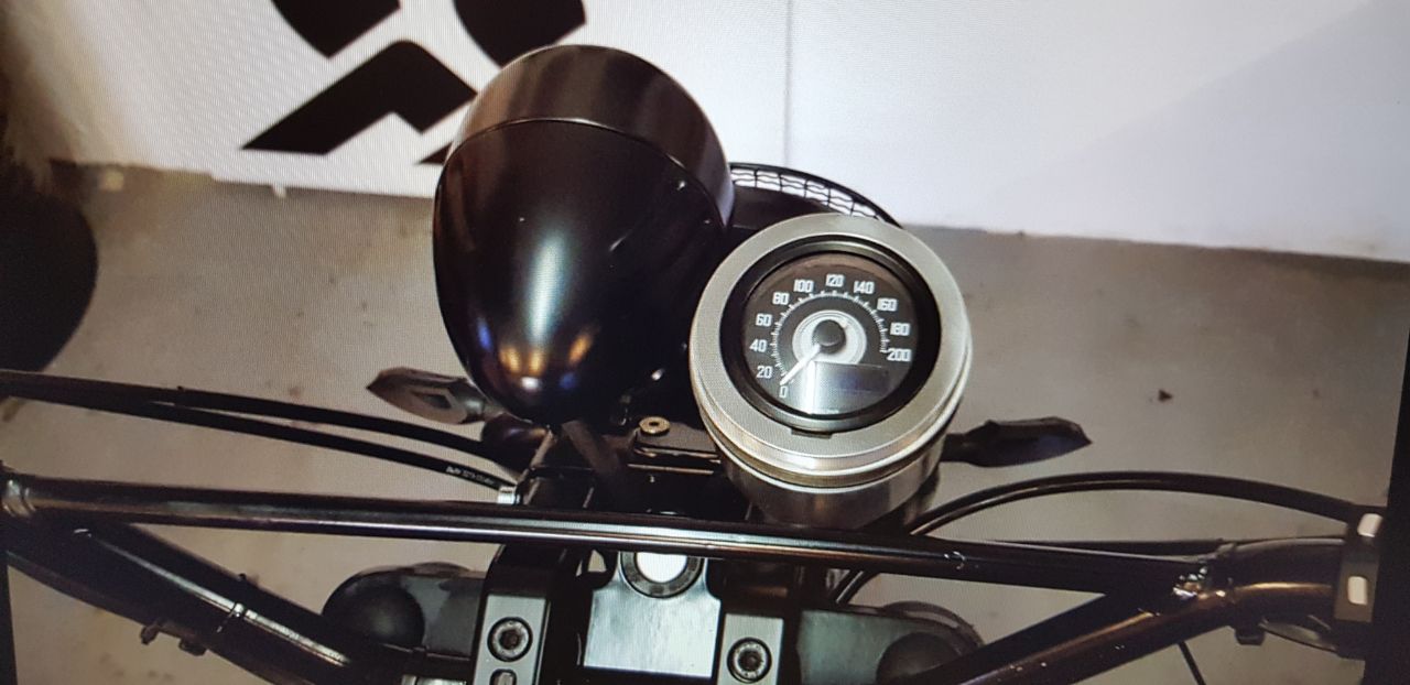

Neuer Zubehörtacho ist verbaut und funktioniert. Eingriff in den Kabelbaum aber nur für Tachobeleuchtung.
FID entfernt
ORIGINALE Kontrolleuchten werden weiter verwendet.
Jetzt habe ich seit heute folgendes Problem:
Wenn Zündung an funktionieren alle Kontrolleuchten bis auf die Motoröllampe . Eventuell Birnchen defekt oder hängt es mit untenstehendem Problem zusammen? Konnte Birnchen noch nicht prüfen.
Benzinpume läuft an und pumpt vor.
Allerdings macht der Anlasser keinerlei Mucks wenn ich auf den Anlasserknopf drücke. Absolut tot!
Alle anderen Schalter wie Hupe, Blinker etc. funktionieren.
Kann es doch sein das der Starterknopf bzw. das Motorsteuergerät eine Info/Rückmeldung vom demontierten FID benötigt???? Das FID zum einstecken/ausprobieren habe ich nicht mehr.....
Bin ratlos.

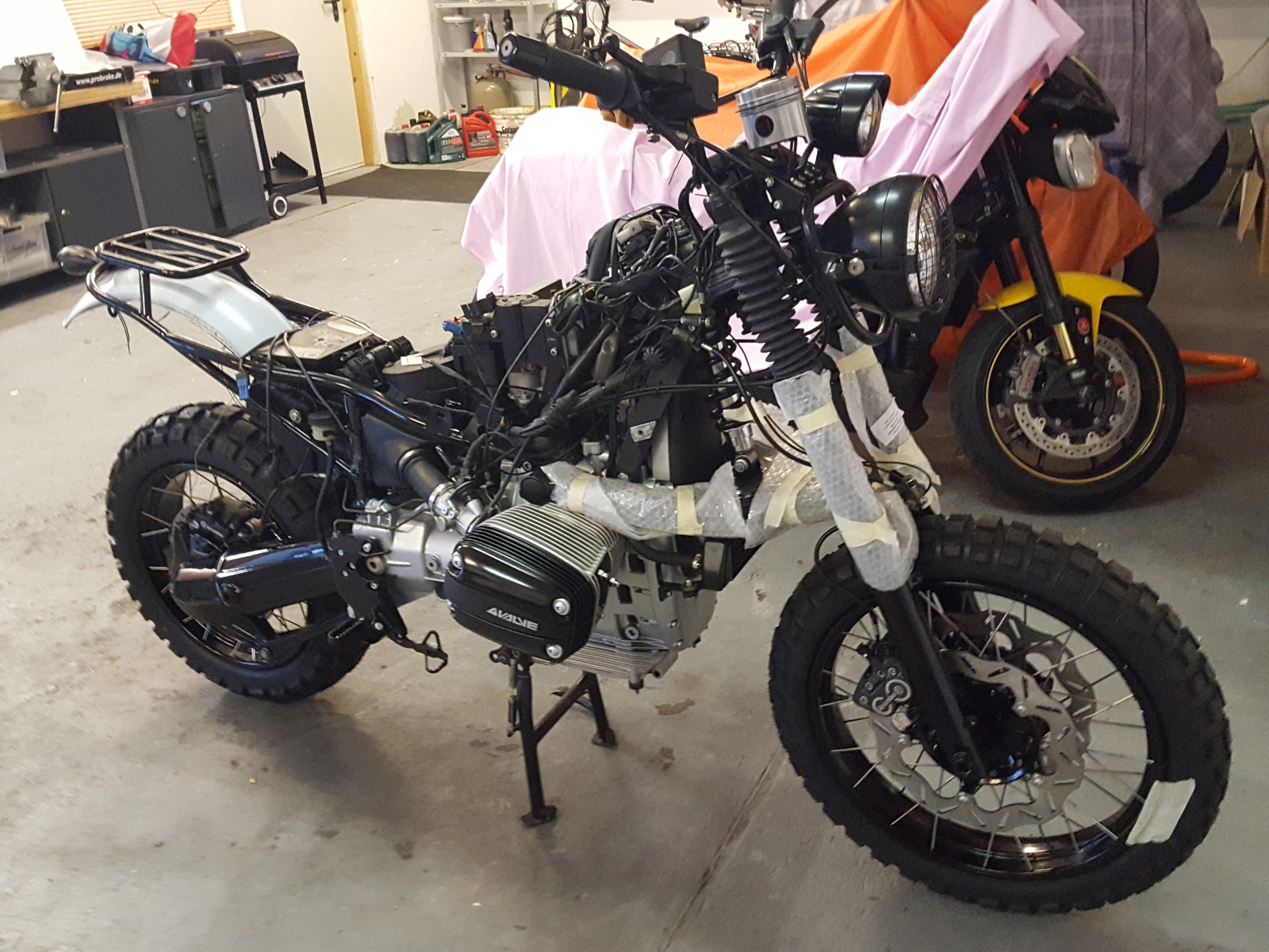

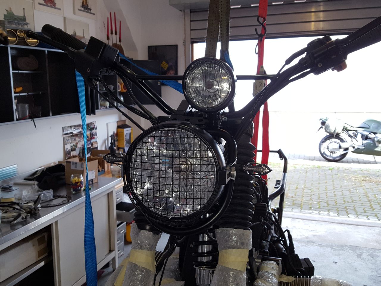

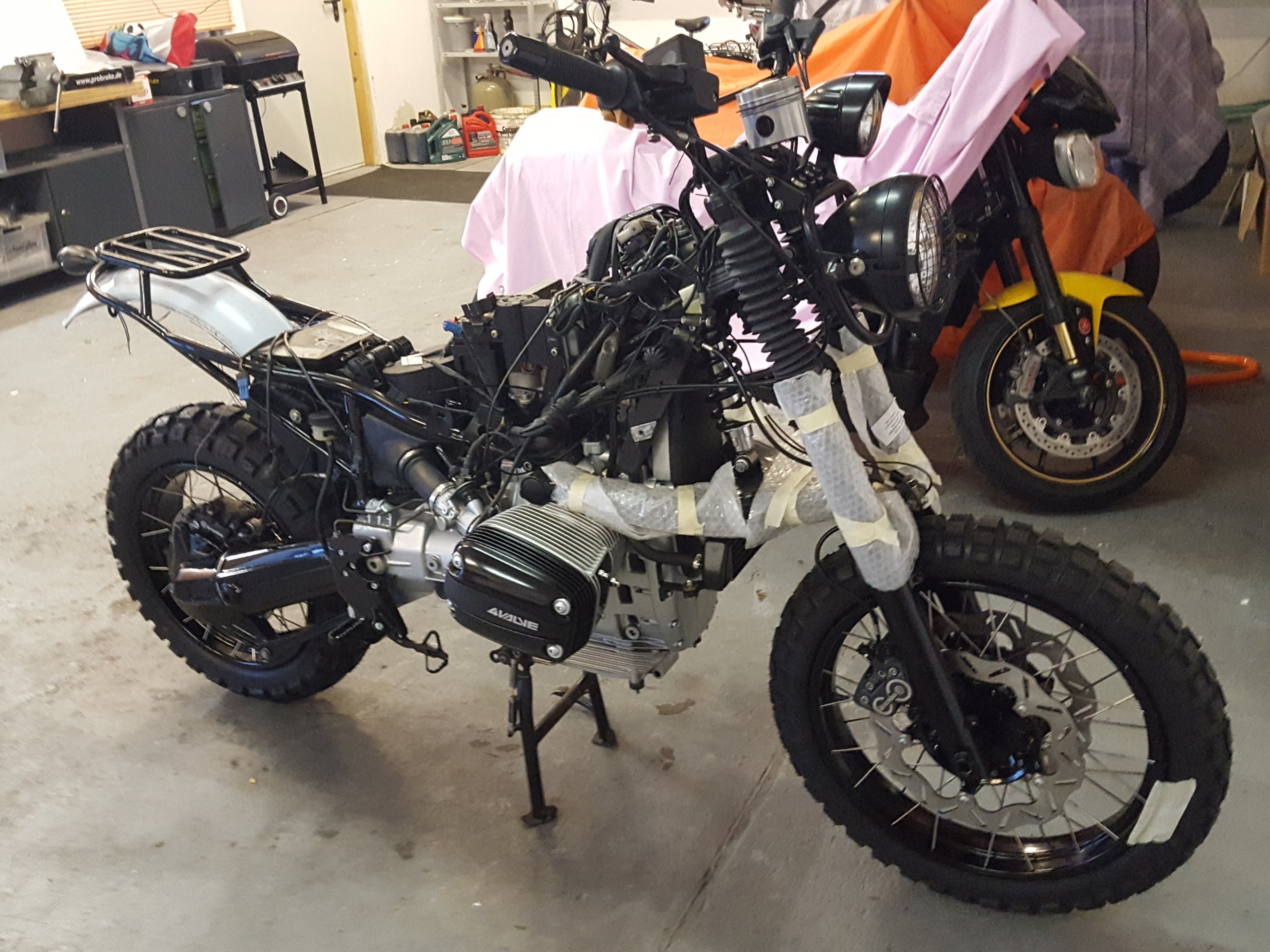

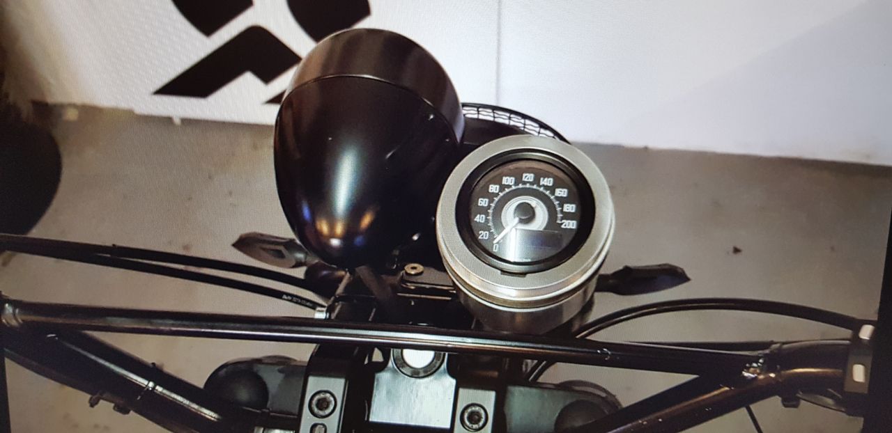

Anbei ein paar Fotos vom Umbau. Eigentlich ist alles fertig bis auf Sitzbank, Auspuff und Lack...
Gruss Günni

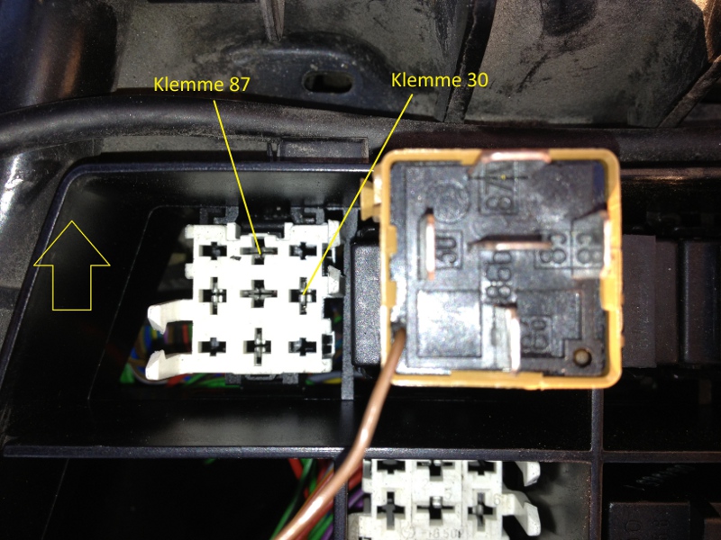

Oder hier ist zwar für die R1100RT, die Starterverriegelung ist aber identisch.
StefanTh
23.08.2016
89
Um das weiter einzugrenzen, kannst Du folgendes testen:
  • Anlasserrelais ziehen
  • Leerlauf einlegen
  • Motorrad auf den Hauptständer stellen, Seitenständer einklappen
  • Killschalter auf "Laufen"
  • Klemmen 87 und 30 im Relais-Sockel kurzschliessen, am Besten mit einen Kabel mit entsprechenden gekrimpten Anschlüssen und einem Taster
Der Anlasser müsste loslaufen, unabhängig von Killschalter, Seitenständerschalter, Neutralschalter und Kupplungsschalter und ohne drücken des Startknopfes. Tut er das nicht, liegt der Fehler in Richtung Anlasser.
Läuft er an, müsste der Motor auch starten, tut er das, kann man Seitenständer- und Killschalter ausschliessen. Das Problem liegt dann beim Kupplung- oder Neutralschalter oder beim Starterrelais, oder dem Starterknopf.
Startet der Motor nicht, obwohl der Anlasser ordentlich dreht, würde ich beim Seitenständer- und Killschalter suchen.

Info an Alle....es war/ist das Startertelais. Habe es ohne Abdeckung gesteckt und ein wenig hin und her gejackelt.....Moped läuft! Werde mir das Staterrelais neu holen.
Danke an Alle für die Unterstützung.
