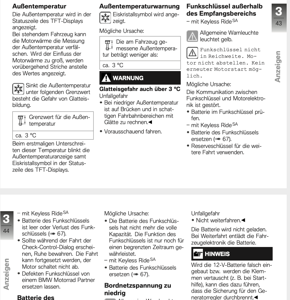

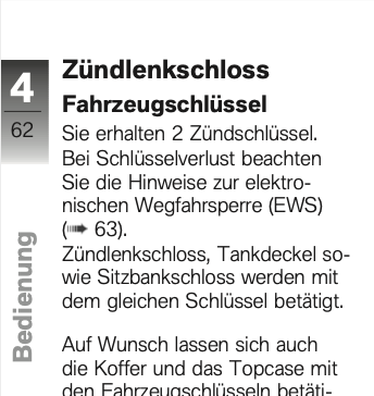

Me wie gesagt, hab keinen vom vorbesitzer bekommen.
Willkommen im Paulanergarten.
Meine verschiedenen R1250GS und GSA waren schon sehr empfindlich.
Die R1300GS setzt dem noch eins drauf, da kann ich noch nicht mal das Topcase aufmachen, ohne dass gleich der TFT-füllende Dialog und die Warnlampe kommt.
