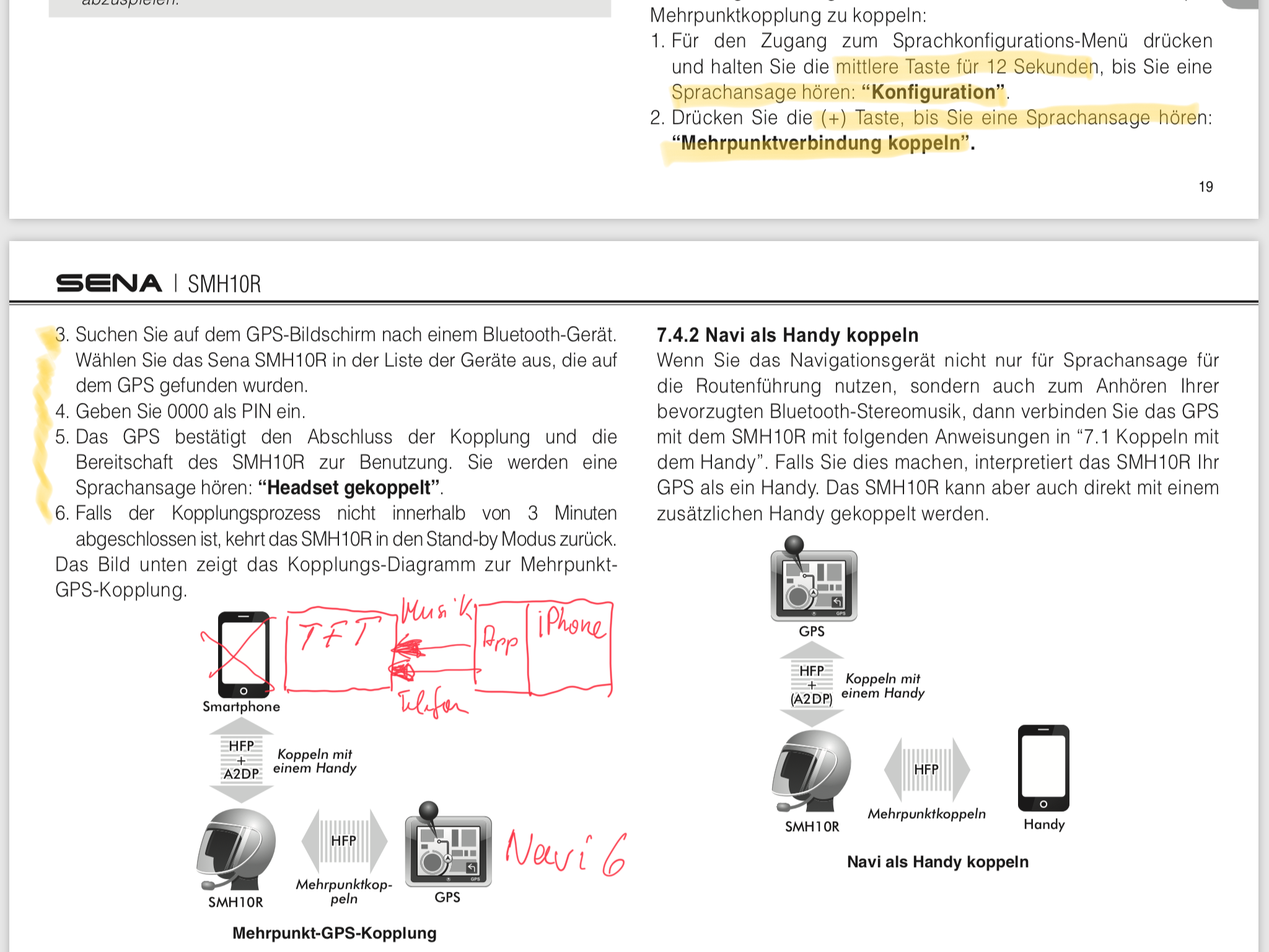

Soderle, das Teil heute in AUT besorgt und mit dem Handy verbunden. Das klappt. Also mit den Kabeln zum Mopped um das System zu koppeln. Die GS findet es auch unter Verbindungen -> Fahrerhelm. Will ich es nun verbinden kommt der Kringel...und es tut sich nichts. Das "Fit for All" lässt sich partout nicht als Fahrerhelm koppeln. Es war dabei auch als Handy mit dem Phone verbunden.
Frage an die alten Hasen: Helm koppeln -> Bezieht sich das ausschliesslich auf die BMW-Helme mit dem bereits integrierten System? Oder die BT Verbindung am Handy zum "Fit for All" killen und dann das koppeln nochmals versuchen via Fahrerhelm?
So langsam drehe ich noch durch; welches System eignet sich denn nun optimal um die Multimedia-Gedöns die ich im TFT habe zu nutzen? Muss es wirklich der BMW-Helm sein? Google erschlägt einen (und auch der Trööt hier im Forum) mit Vorschlägen. :mad:
PS: Lustigerweise erkennt die SENA App das Headset nicht wenn verbunden mit dem Phone (Android 9 & Pixel 2)
...ich weiss nicht, ob es das beim Sena/BMW auch gibt...bei meinem Cardo kann ich über die Cardo App die Priorität verändern ob der Navigator oder direkt das Cardo für die Telefonanrufe zuständig sind.
Falls dies bei Dir nicht geht, dann die BT Verbindung Handy/Fit for All dauerhaft trennen und nur das Headset mit TFT koppeln.
Es gibt meistens Probleme wenn das Handy mehrere Headsets gleichzeitig zur Verfügung hat.
Hast Du noch ein zusätzliches Navi? Dann kannst Du auch dieses als Kommunikationszentrale nutzen... (Headset -> Navi <- Handy) und die anderen Kopplungen löschen

Ja, ich probiere es mal im Laufe des Tages aus. Als Navi ist der Navigator6 noch verbunden mit dem Handy via der App Smartphone Link (war aber am gestrigen Abend nicht am Mopped angesteckt).

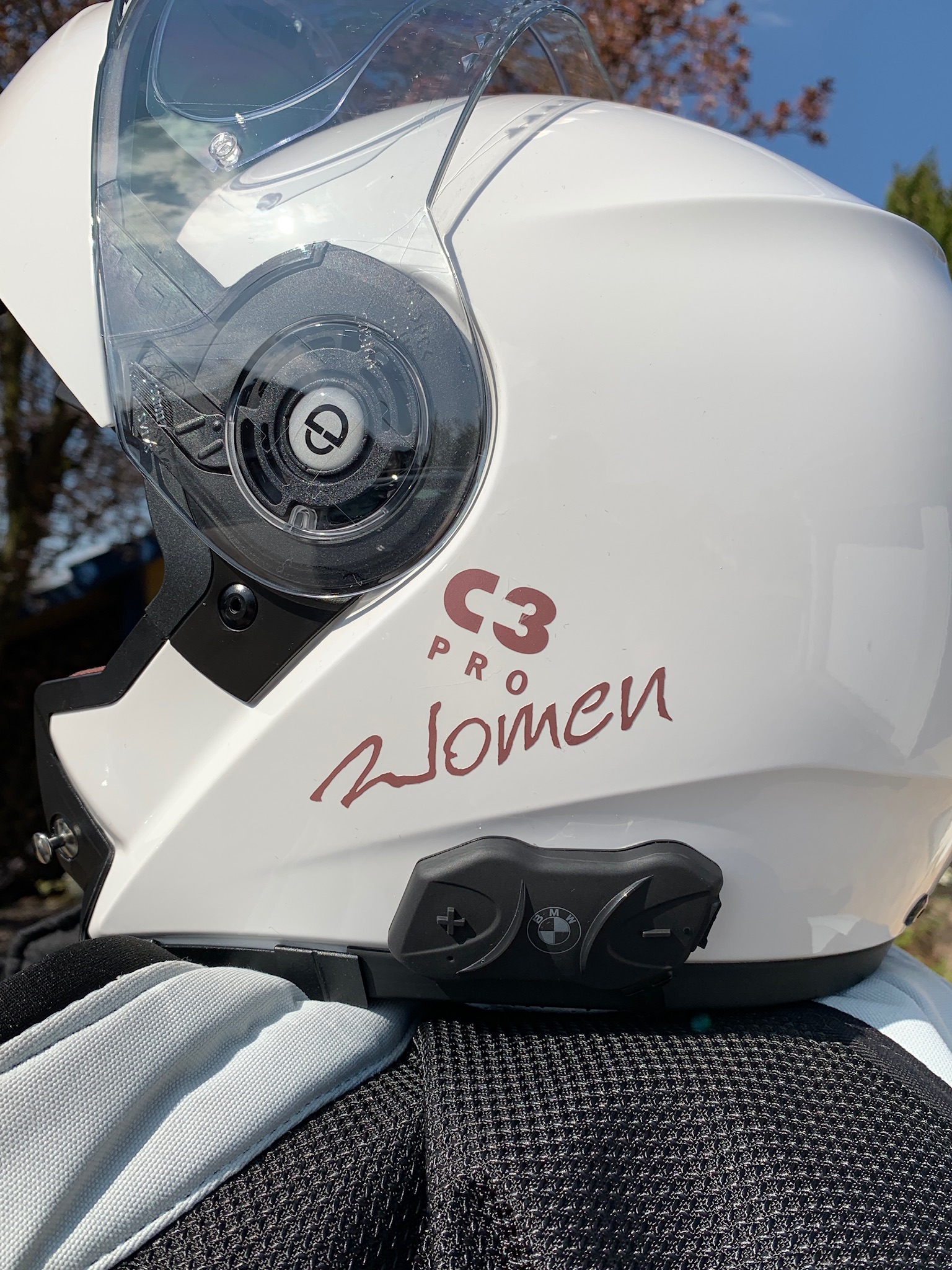

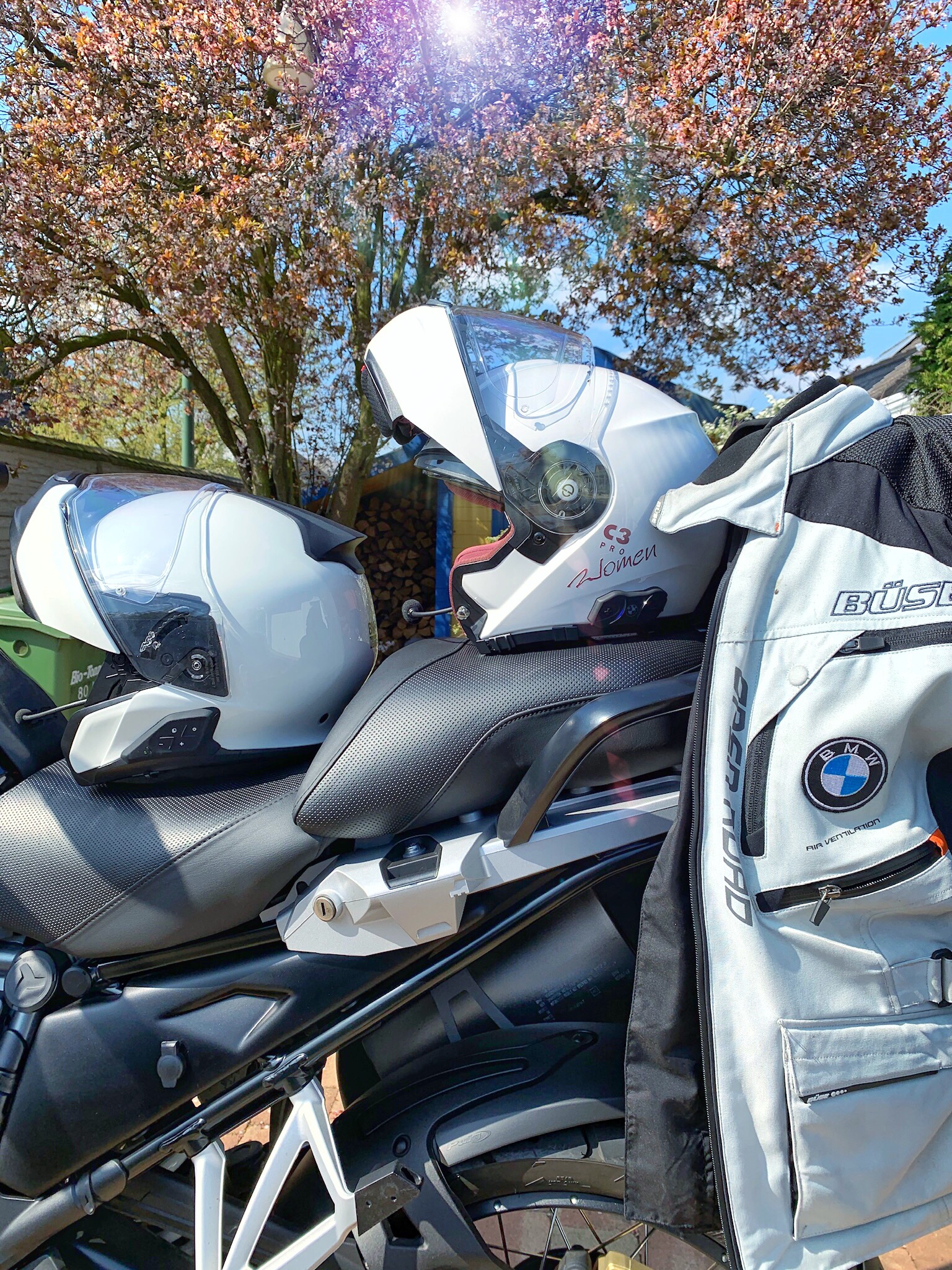

Hallo Gemeinde,
es gibt im Forum zahlreiche Beiträge zum Thema Kommunikation.
Auch für mich als BMW Neuling und glücklicher Besitzer einer 1250er, stellte sich
Anfang des Jahres die Frage, auf welches K-System ich setze. Meines Wissens nach, unterstützt
lediglich das original BMW System alle Funktionen des Bikes. Ebenso natürlich die Lautstärkeeinstellungen
am Wonderwheel. Ich entschied mich für den Carbon 7 Helm mit Kommunikationseinheit, in Verbindung mit einem iPhone xs. Um es kurz zu machen: das Zusammenspiel ist extrem gut, alles funktioniert tadellos, leider recht teuer
Jetzt, wo die Temperaturen steigen, kam auch meine Frau auf den Geschmack, hinter mir Platz zu nehmen.
Vielleicht geht es ja einigen von Euch ähnlich. Du hast hin und wieder einen Beifahrer- in im Gepäck und möchtest
mit ihm oder ihr kommunizieren, oder auch nicht. Es gab bis dato aber kein System, weder von (Sena, Cardo etc.), dass mit dem Moped und dem BMW Helm zusammenspielt. Es sein denn, Du kaufst einen zweiten Carbon 7 Helm mit Kommunikation und legst weitere 800 Euro auf den Tisch.
Endlich gibt es eine wirklich bezahlbare Lösung, wie ich finde. Seit kurzem lieferbar: Fit-for-all! Wie der Name schon sagt,
passt es in jeden Helm, der Aussparungen für die Kopfhörer hat. Ich habe die 150 Euro Kommunikation in den Schuberth C3 meiner Frau verbaut. Anschließend über das Connectivity als Soziushelm angelegt, letztendlich noch mit meinem Helm gekoppelt und fertig. Was soll ich sagen?! Ich bin total begeistert. Wir können beide die gleiche Musik hören, oder uns sehr komfortabel unterhalten. Weiterhin kann meine Frau Ihr Handy damit koppeln, um bei Bedarf ihre eigene Musik zu hören, oder natürlich auch Anrufe entgegen nehmen. Fazit: tolles Gadget zum Nachrüsten, dass annähernd in jeden Helm passt. Im Lieferumfang ist alles enthalten und in 15-20 Minuten montiert.

So, nach diversen zurücksetzten und Verbindungen löschen ist "Fit for All" nun verbunden und die Steuerung mit dem Wheeli funktioniert. Nur die Musikwiedergabe ist etwas leise; aber das ist wohl noch eine Einstellung im Phone mit der Wiedergabelautstärke.
Noch etwas:
- Auf der BMW Service Seite gibbet nix an Handbüchern, habe mal eine Mail an den Service geschrieben
- Es ist ja SMH10R, vergleiche ich das SENA Handbuch sind einige Funktionen nicht vorhanden (wie Radio; aber das wusste ich ja vorher). Z. Bsp. habe ich nur einen Anschluss für die Lautsprecher keine 2 (für L & R) wie beim SENA. Auch ist nicht angeschrieben welcher Lautsprecher L oder R ist. Aber na ja, heute Abend mal in den Helm einbauen und dann testen.
EDIT: Grad gesehen, das eine Kabel vom Lautsprecher ist länger als das andere; dann ist es ja logisch welches L & R ist
