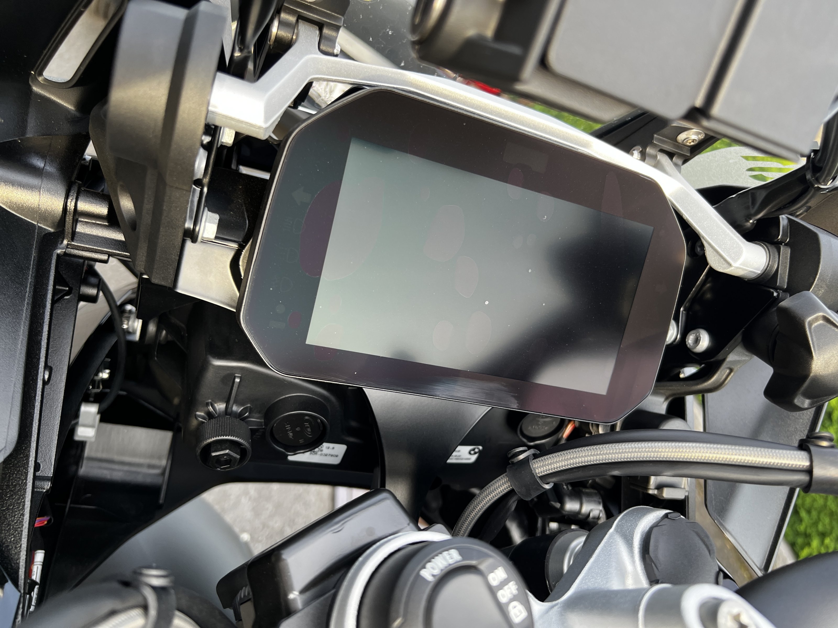

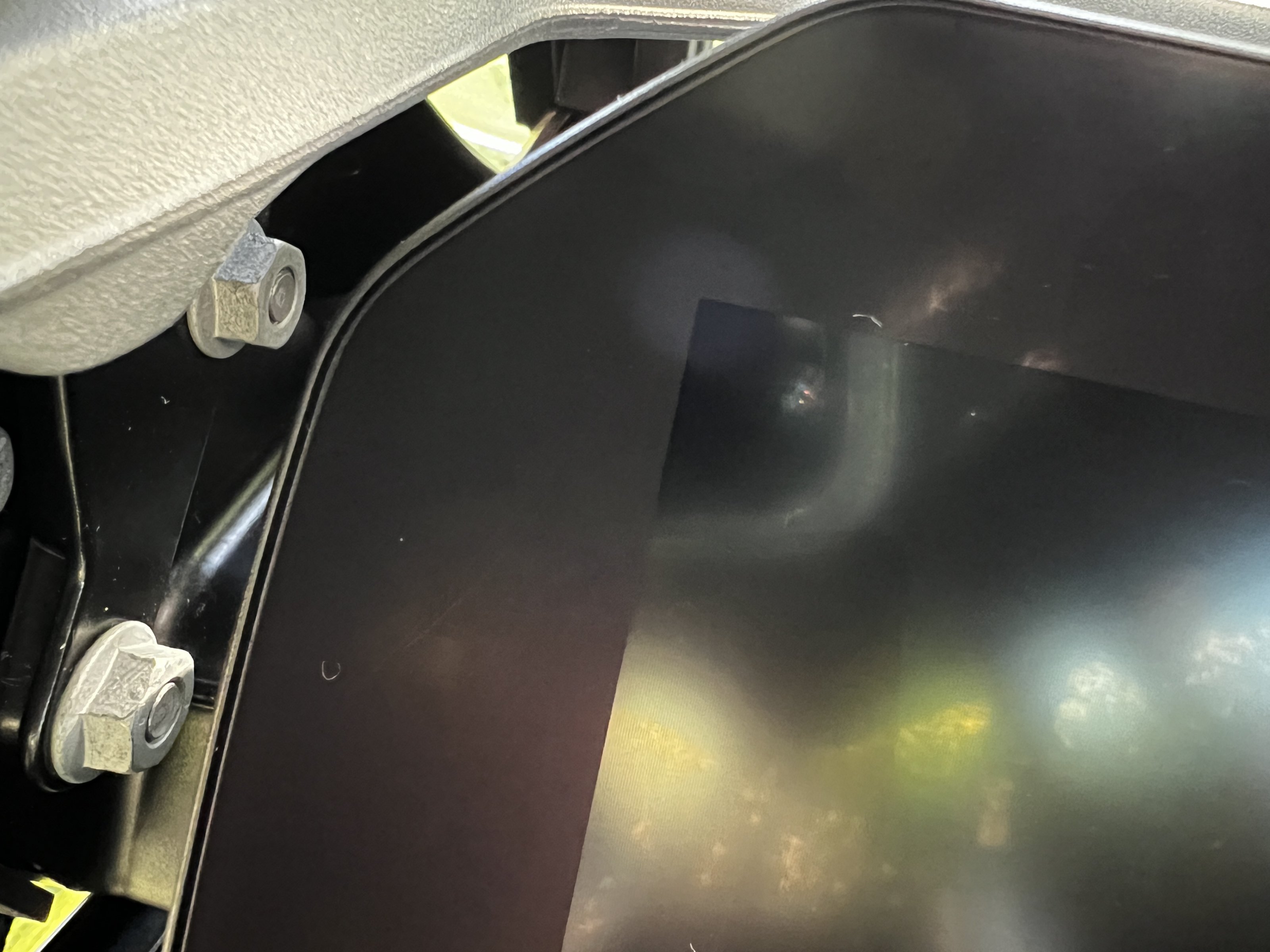

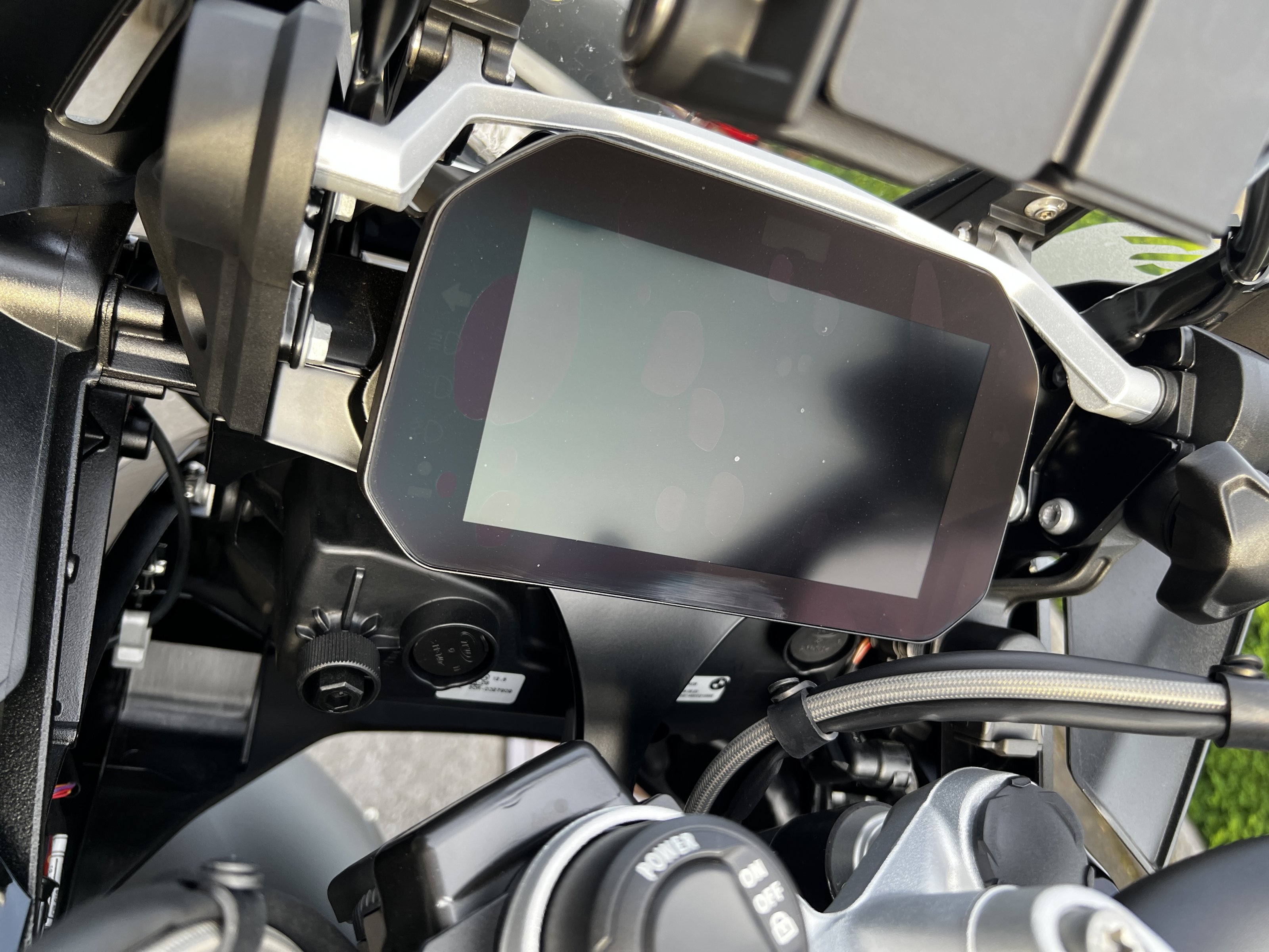

Fahr damit zum Händler.
Es ist natürlich nicht auszuschließen, dass bei der Montage des Displays etwas schief gelaufen ist und die blasen „innen“ sind.
Das wäre aber wohl ein Reklamationsgrund.

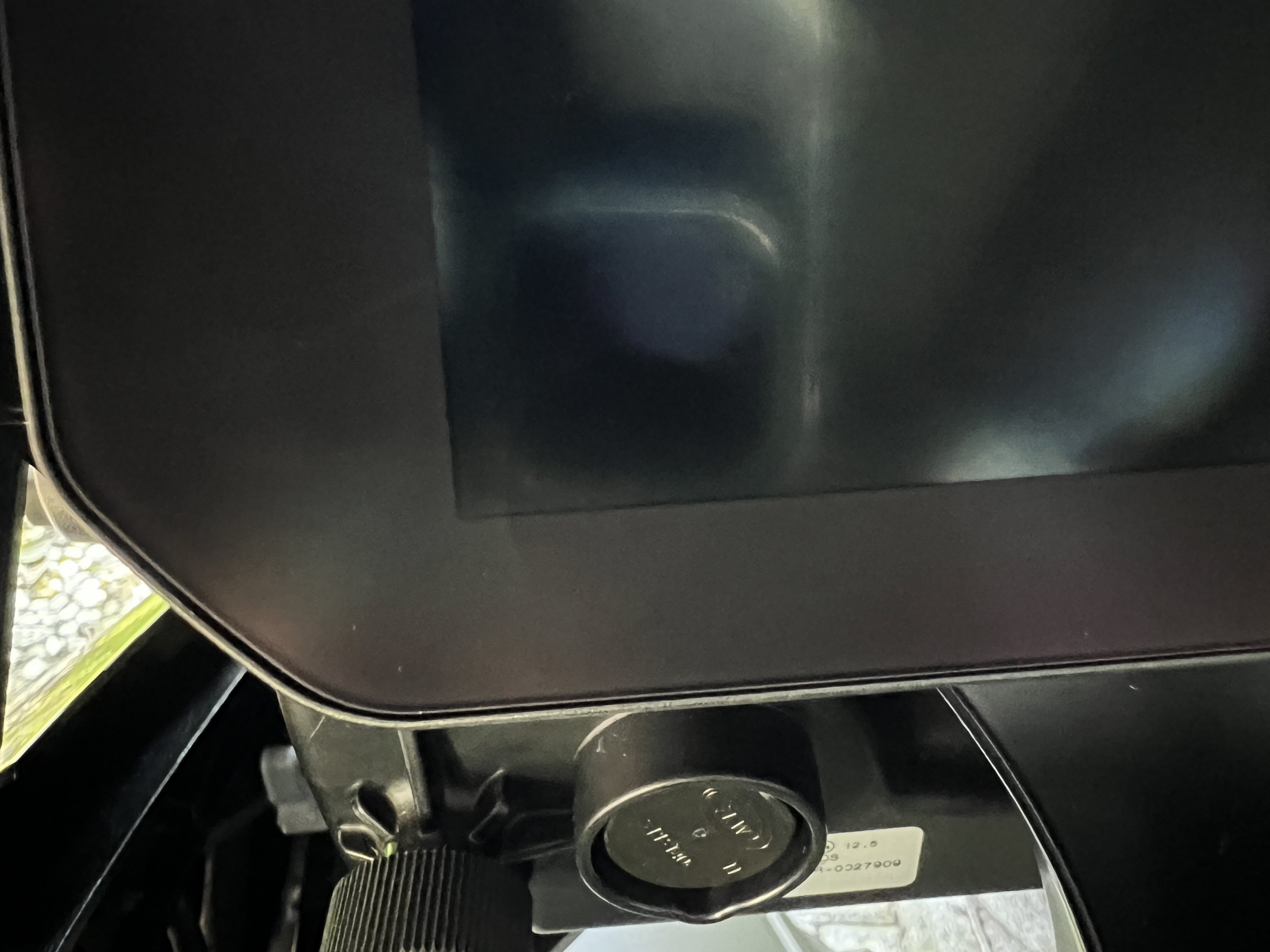

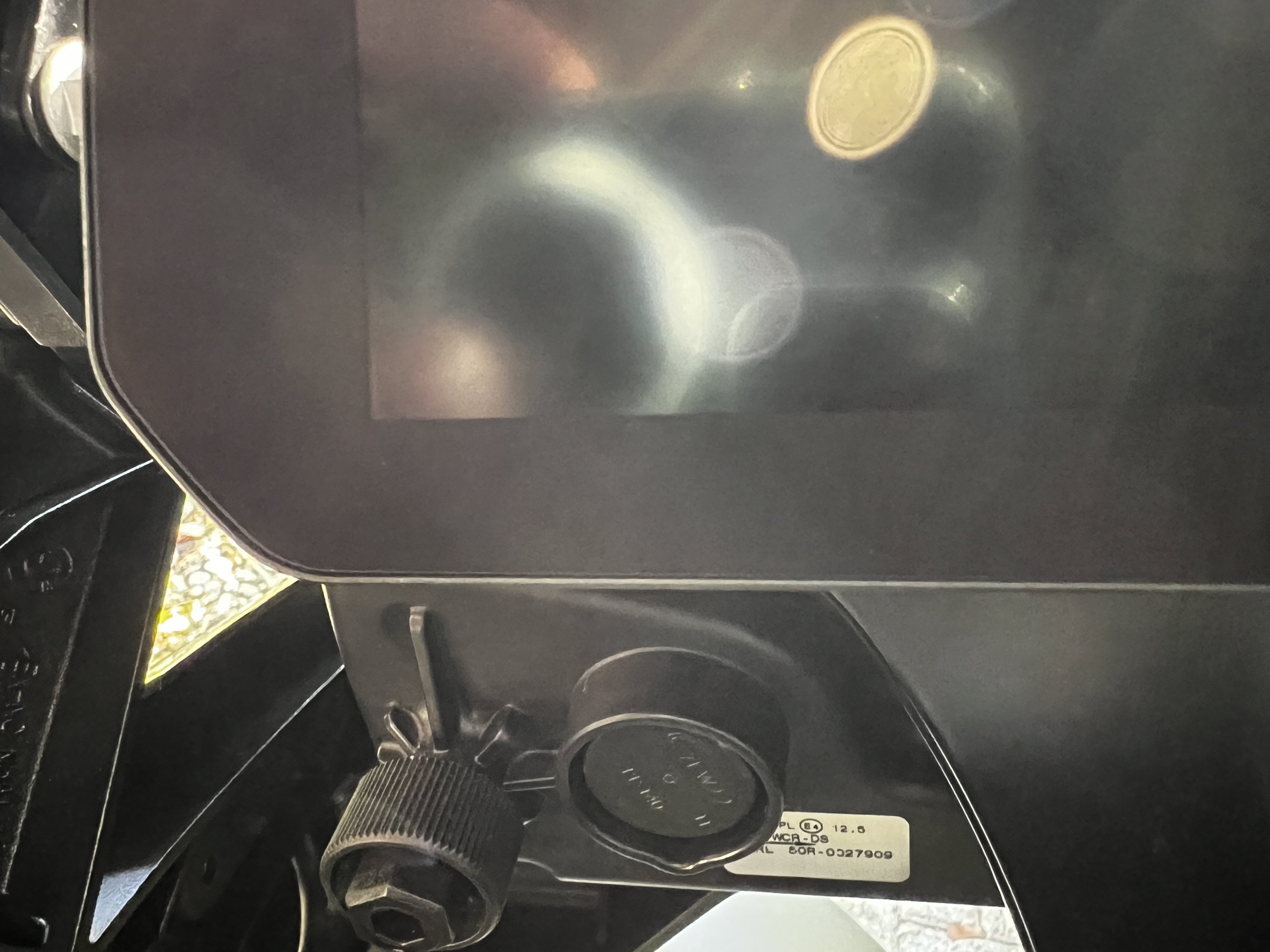

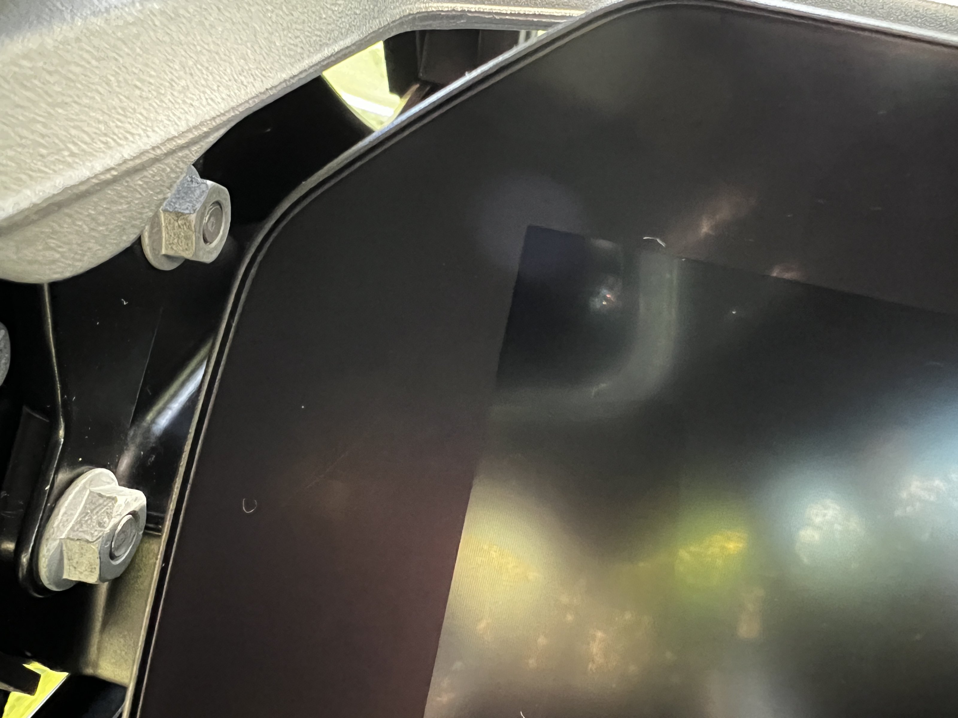

Für mich sieht es so aus als wären das Rückstände der Folie bzw. des Klebers. Da wo die Luftblasen waren, ist das Display quasi sauber.
Sieht man ganz gut auf meinen Fotos.

Also auf dem Bild sehe ich eine Folie mit Blasen:
Hast Du schonmal versucht mit dem Finger oder einem Rakel die Blasen nach außen oder zusammen zu schieben?
Wenn sich die Form verändert hast Du eine Folie drauf - wenn nicht wäre das sehr merkwürdig, hätte ich so noch nie unter einer Displayfolie gesehen.
Also das sind kein Blasen. Das sind Flecken. Wenn man drüber fasst, würde man das ja fühlen.
Also ich war grad bei BMW - sie haben sowas auch noch nie gesehen und haben alles mögliche versucht das Display zu reinigen. Die Flecken sind geblieben.
Die halbe Werkstatt hat sich das angeschaut und probiert.
Lange Rede, kurzer Sinn - das Display wird nun auf Garantie getauscht und ich bekomme noch eine Schutzfolie gratis dazu.
Jetzt mal abwarten wann das Teil lieferbar ist.
