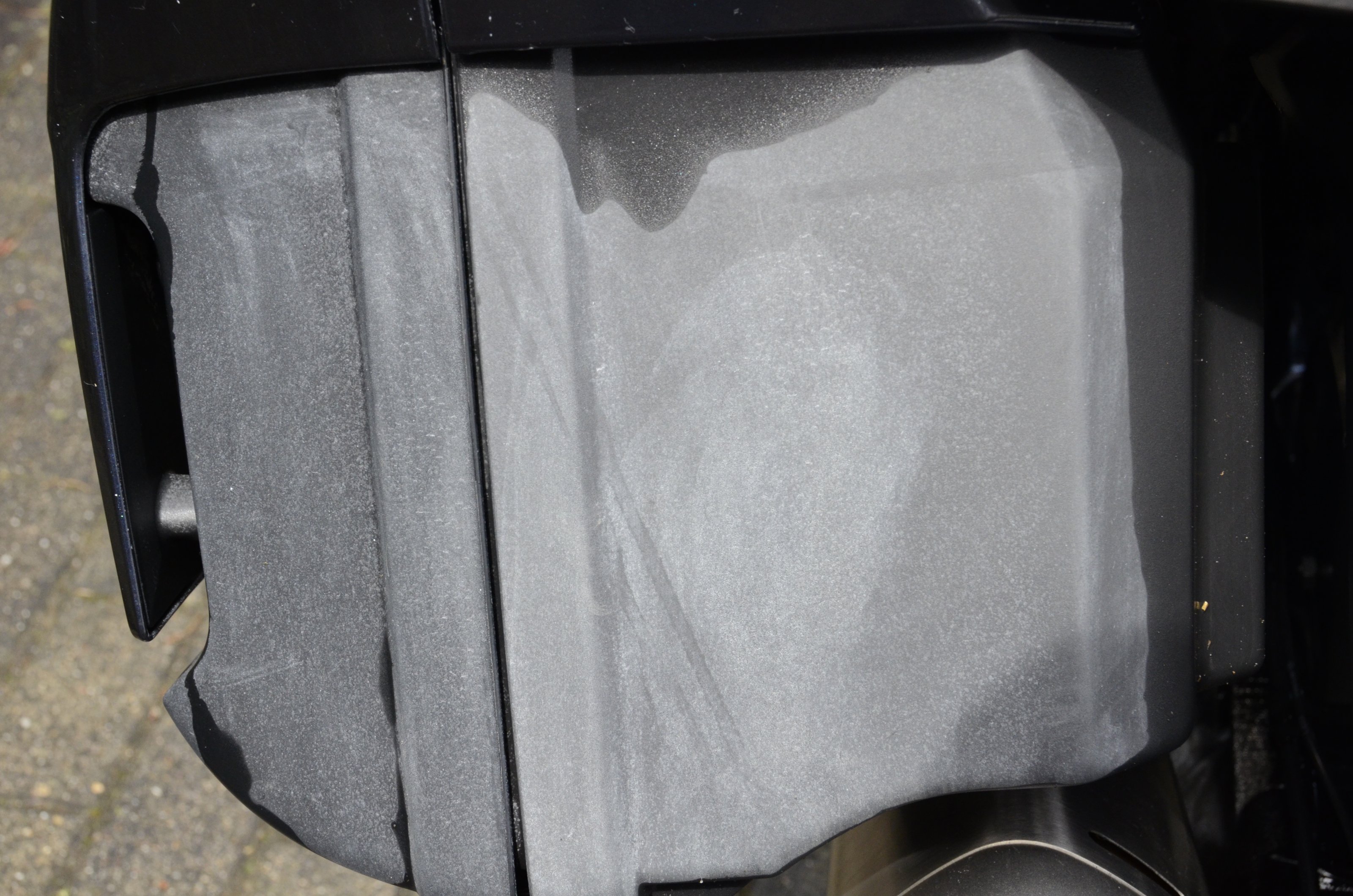

Hallo zusammen.
Ich habe heute beim Putzen meiner GS die Streifen/Flecken entdeckt und bekomme die nicht weg.
Benzin ist mir beim Tanken nicht drüber gelaufen, dann wären oben ja auch Streifen. Da ist alles ok. Komisch ist auch dass diese sich nach oben verjüngen und schmaler werden.
Hat einer von Euch eine Idee was das sein kann und/oder wie ich das wegbekomme?

Das ist das Problem mit matten Lack. Ein Lackierer hatte mir mal gesagt, matten Lack sollte man mit Glasreiniger reinigen

Das sieht mir nach Flüssigkeit aus, vor allem die kleinen schwarzen Tropfen in der Mitte.
Nicht abgelederte Reste vom Waschen, Regenwasser, Rasensprenger, an der Sonne Motorrad gewaschen, wären dem Waschen geschnackt und ein Bierchen getrunken und ist die Waschflüssigkeit ist eingetrocknet, etc
Schwierig zu sagen von den Fotos

Motorradreiniger (z.B. s 100) in der Sonne trocknen lassen?

Ja den S100 hatte ich letztes Jahr getestet, ich fand den aber nicht so gut. Eigentlich lasse ich mein Motorrad nicht in der Sonne trocken. Kommt das daher?

Wäre eine Möglichkeit, hier ein Post wo es wesentlich extremer war

Habe einen vergleichbaren „Schaden“ am Cube MTB: einfach S 100 Mattwachs anwenden & auf Besserung hoffen - keinesfalls „Zauberreiniger“ einsetzen. Dennoch wird der Lack an den strapazierten Stellen mit der Zeit speckig.

Mit dem S100 Reiniger hab ich mir mal die Koffer der GT versaut. Hat sich Dr. Wack natürlich nix von angenommen. Seit dem benutze ich das Zeug nur noch mind. 50% verdünnt.

Hallo
ich würde da auch erstmal mit Glasreiniger drangehen und wenn das keine Besserung herbeiführt dann würde ich Politur für matte Lacke probieren, da sind gaaanz feine schleifaktive Substanzen drinnen also mit der gebotenen Sachkunde und Vorsicht einsetzen um es nicht zu verschlimmbessern.
Motorrareiniger ala S 100 & Co kommt mir nicht ans Mopped zu aggressiv.
Die Bequemlichkeit der Anwender wird durch die hohe Aggressivität des Reinigers erkauft ein klitzekleiner Anwendungsfehler und schwupps hat man „bleibende“ Eindrücke des Reinigers auf dem Material.
Bei mir kommt normales Autoshampoo oder Sonax Wasch & Wachs zum Einsatz und das dankt mir das Material. ( Und ist auch noch viel günstiger)

Ich habe mir auch mal die Alu-Felgen (Speichenräder) mit einem Motorradreiniger versaut. Andere Alu-Teile (Gabel) haben auch Flecken bekommen. Diese Reiniger sind echt nicht ohne.
Ein bischen kaschieren konnte ich das mit Caramba Magic Wonder.
Ich nutze nur noch softe reiniger und die 1:1 mit Wasser verdünnt.

Hatte mal in ähnliches Bild nach eingetrockneten Renigungsspuren, konnte es mit WD40 ratzfatz beseitigen.
