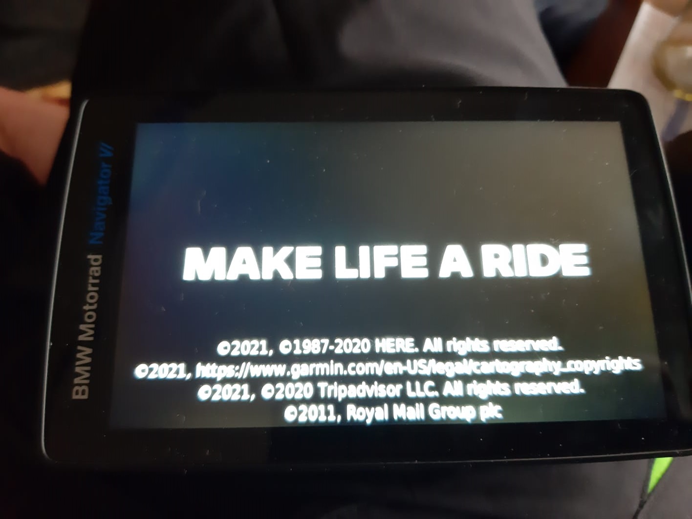

Der neue NV 6+ hat dies Startbild. Vielleicht hilft dir das weiter beim finden.

Interessant... Leider habe ich mit Handynavigation immer das Problem gehabt, dass das Display eigentlich tagsüber nicht zu lesen war.
