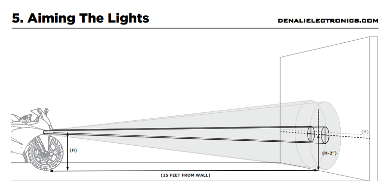

Daher kann ich die Denali-Scheinwerfer an meiner BMW GS 1250 Adventure (korrekt nach Vorgabe eingestellt siehe Foto1) rein theoretisch nur als Fernlicht verwenden (ja ich weis... dafür sind ja auch eigentlich für gemacht) !

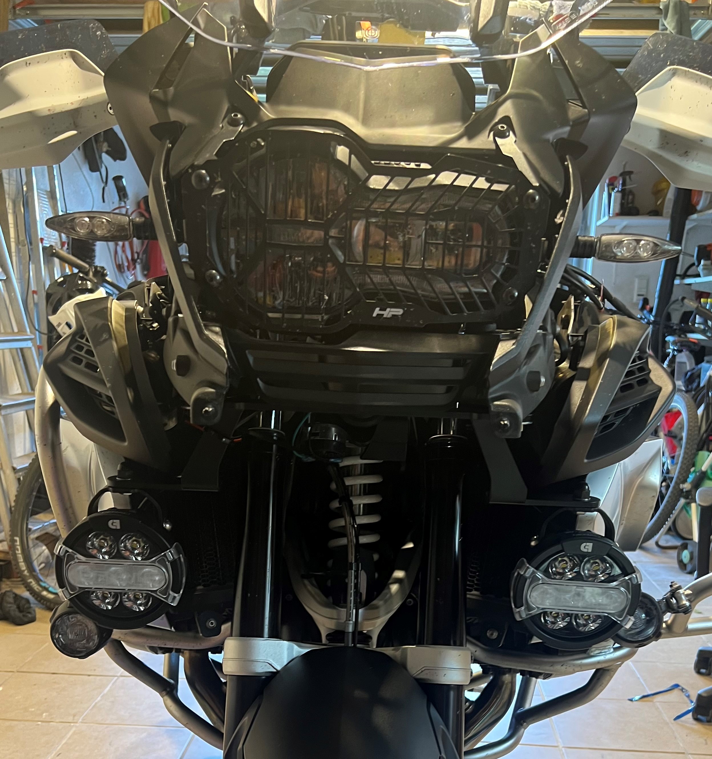

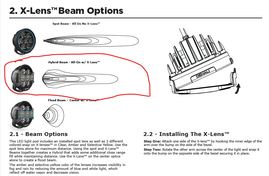

Habe die Hybrid Beam - All-On w/ X-Lens™ (weiß) montiert (farbige Linsen in Bernstein und Gelb sind in Deutschland m. w. nicht erlaubt). Foto 3

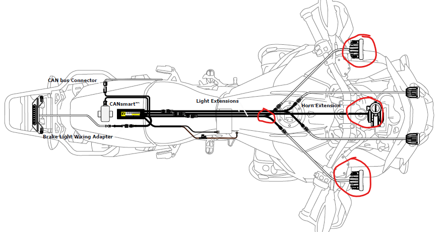

Angeschlossen sind die D7 ist nur am Stromkreis (rot siehe Foto2) und auf 25 Ampere eingestellt. Blau ist an das Nautilus Horn angeschlossen. Foto2

We have heard this feedback about the D7 Pros before. The clear X-Lens should help alleviate some of the dazzling.
Additionally, angling the lights down a few extra degrees should help avoid dazzling oncoming drivers as well.
