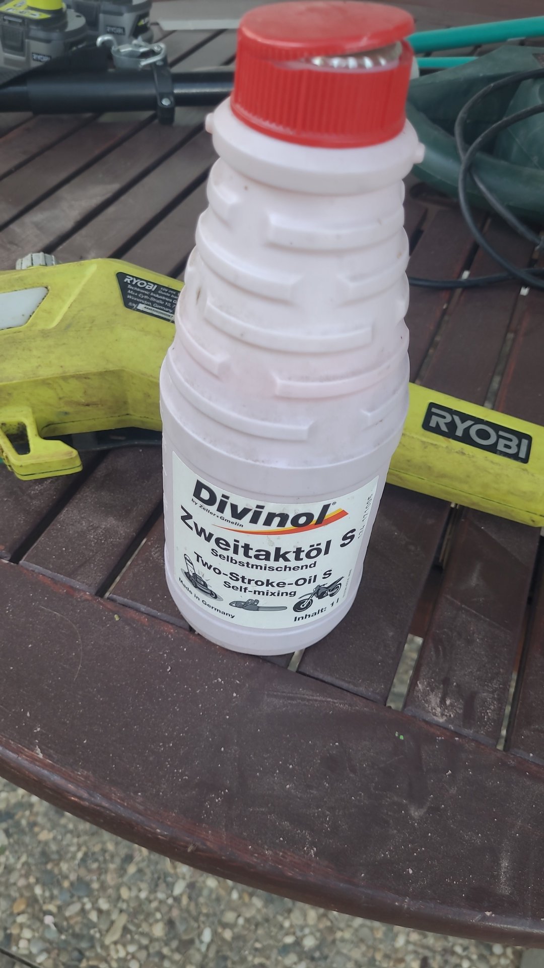

Das einzige was dort war war das hier

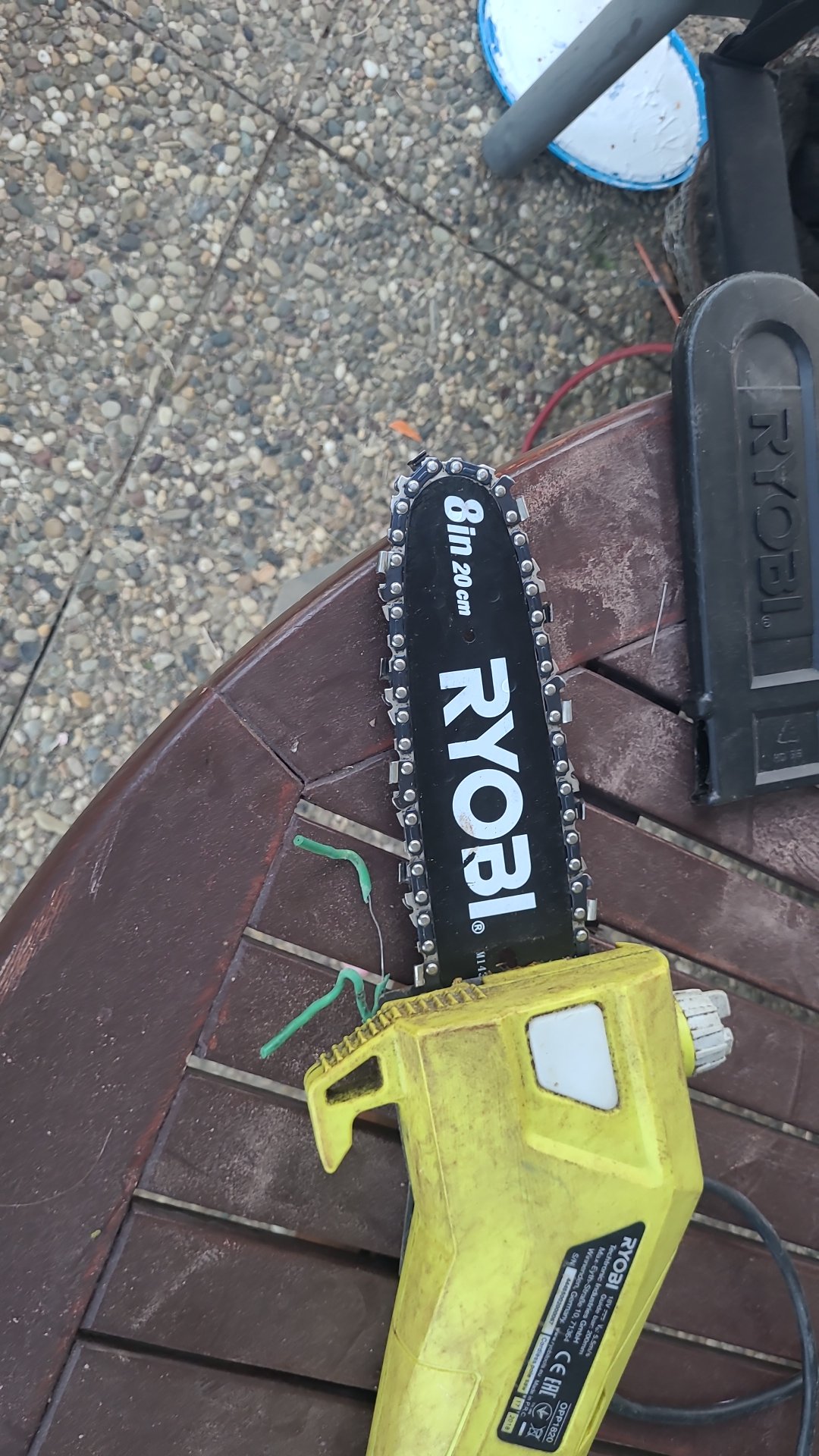

Das ist die Säge

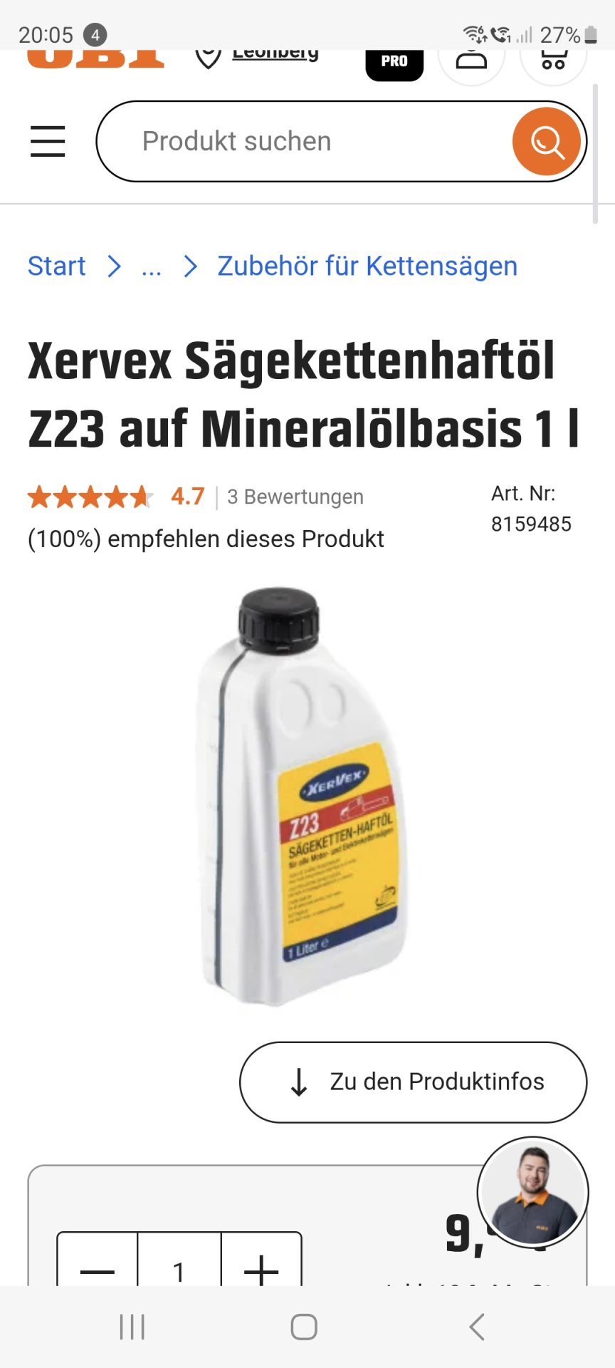

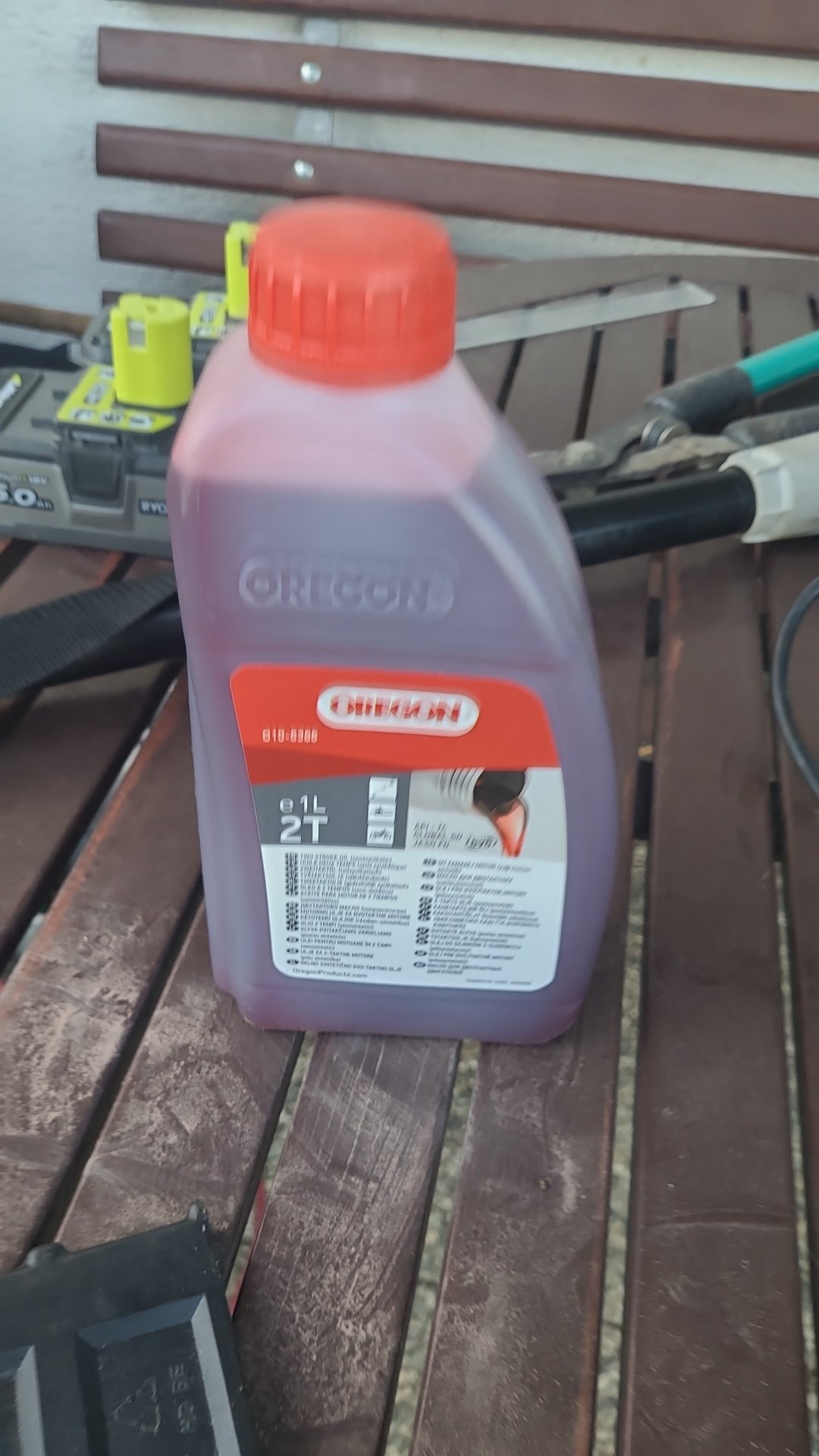

Bin dann in den Baumarkt da hat man mir das hier verkauft
Was ist denn jetzt richtig . Was muss da rein? Ich denke beides ist das gleiche auch wenn der Verkäufer anderer Ansicht war

Dann schau nach Sägekettenöl, nicht nach Zweitakteröl. Das ist der Umwelt lieber, wir ja abgeschleudert.

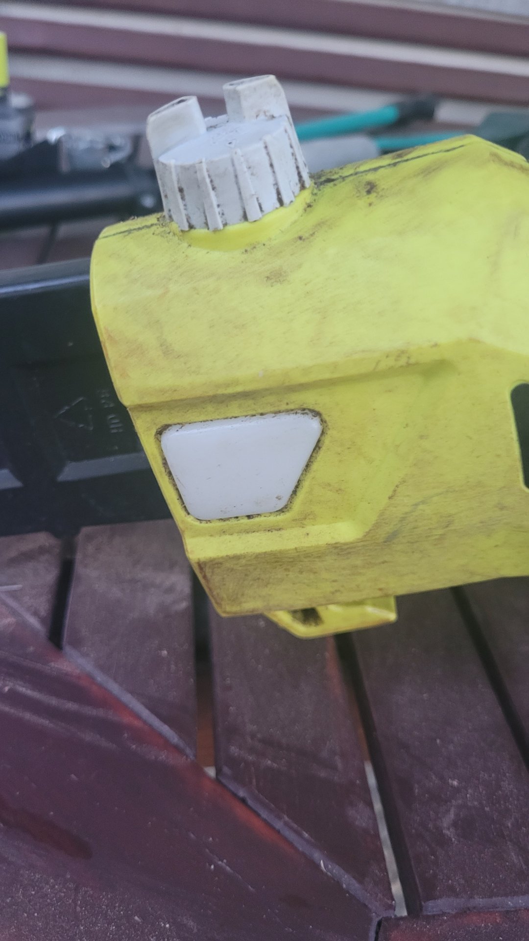

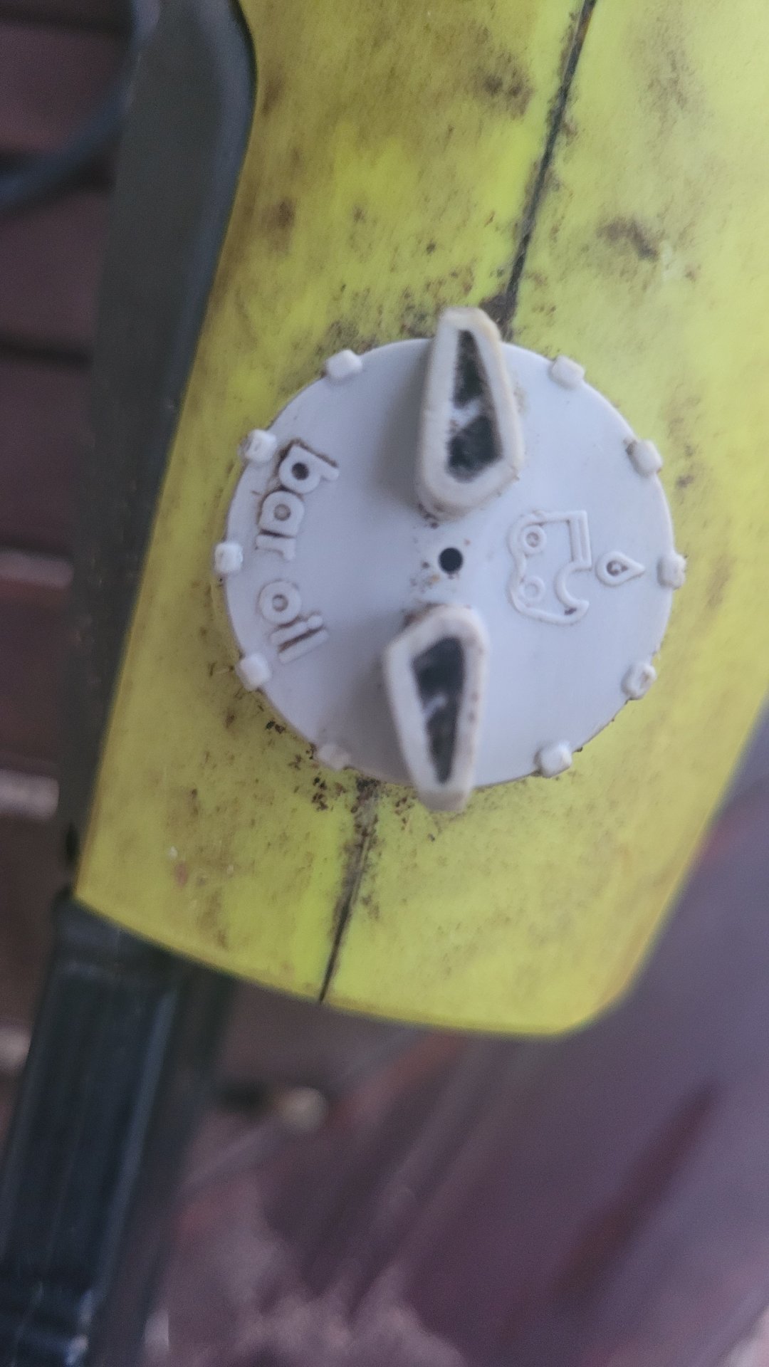

und hier müsste das Öl rein ist leider nichts mehr drin

Sanne, bei einer Akku-Säge, brauchst ein gut haftendes Sägekettenöl. Sonst schleudert alles wieder von der Sägekette weg. Dann haste Sommersprossen. Denke das Haftende Sägekettenöl funktioniert.
Gehe mal davon aus die Säge hat kein Getriebe Öl!!
Sollte ein separater Tank für das "Kettenöl" vorhanden sein würd ich beim Hersteller nachforschen. Sicher kein 2-Takt öl.

Du hast da einen Ölzusatz für normales Benzin für den Motor einer 2 Takt Kettensäge! Das brauchst du nicht!
Du musst nur die Kette schmieren, nicht den Motor!

Ja die Säge und auch die 1. Flasche hatte ich dabei. Langjähriger Mitarbeiter aber wohl doch nicht in allem das volle Wissen da
Er hat sich die Säge angeschaut dann dir Flasche und gesagt die wäre falsch. Dann losgelaufen und mir die andere Flasche in die Hand gedrückt. An der Kasse meinte ich dann noch das ich meine das wäre jetzt das gleiche wie schon mitgebracht. :schulterzucken:

Wenn Du Sägekettenöl kaufst, es gibt da tatsächlich Unterschiede. Das auf Mineralöl basierende wie hier schon um einem Bild gezeigt und sogenanntes Bio-Öl. Das zersetzt sich durch die Natur ca. 2 Wochen schneller als das mineralische, dafür ist es etwas teurer. Das mineralische ist nur noch im Hobbybereich zulässig, genauso wie bei den Benzinsägen die 1:50 Zweitaktmischungen. Für das bisschen, was man mit dieser Akkusäge sägen kann, kannst Du auch das Öl verwenden, das du hast und eigentlich zum Herstellen der Zweitaktmischung gedacht ist. Früher haben die Waldarbeiter das alte Motoröl der Nachbarn benutzt um die Sägeketten zu schmieren, es funktioniert also.
Richtig wäre aber, das Bio-Sägekettenöl zu kaufen und zuverwenden.

Das ist definitiv ein Ryobi OPP1820 Akku "Hochentaster", der braucht Sägekettenöl, bitte kein Zweitaktöl 😞 . Sollte in jedem gut sortierten Baumarkt zu bekommen sein.
