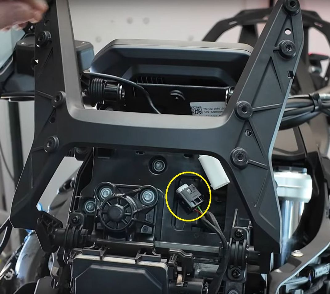

Wenn man durch das Touren-Paket die Navi-Vorbereitung hat, ist das Kabel vom BMW-Craddle unter der Abdeckung der Windschildverstellung zusammengesteckt.
Weiß jemand, ob dieser Anschlußstecker vom Kabelbaum (Foto gelber Kreis) dort auch liegt, wenn man keine Navi-Vorbereitung bestellt hat ?

Ja, Stecker ist auch ohne Navi-Vorbereitung vorhanden. Hab da mein mein Naviphone dran - also Strom ist drauf.

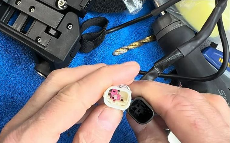

Kommt als Gegenstück immer noch der selbe Cartoolstecker drauf wie bei den anderen BMW Mopeds?

Dies dürfte diese 3-polige Cartool-Steckverbindung sein.
Links (weiß): vom Navihalter
Rechts (schwarz) vom Kabelbaum
