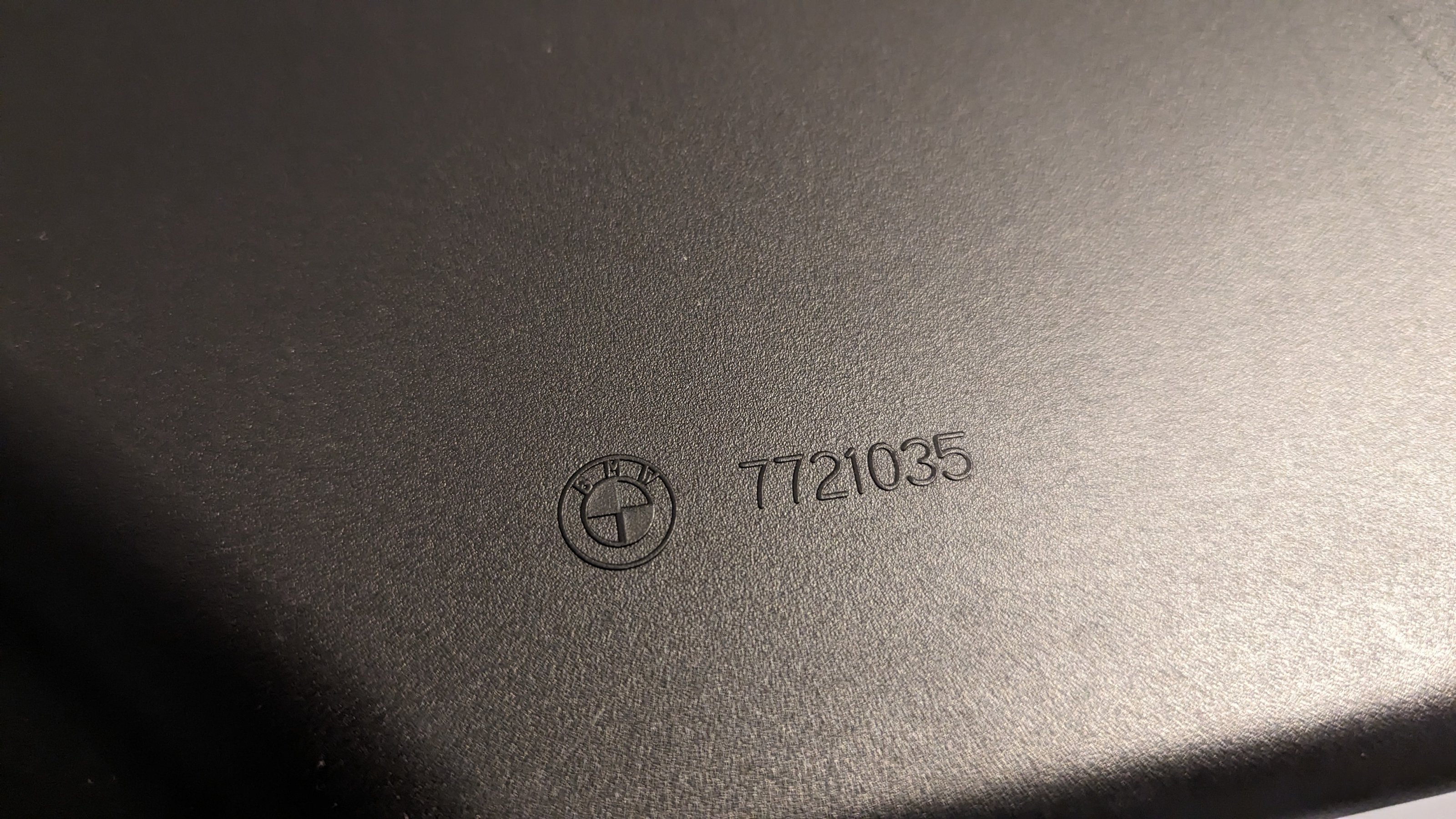

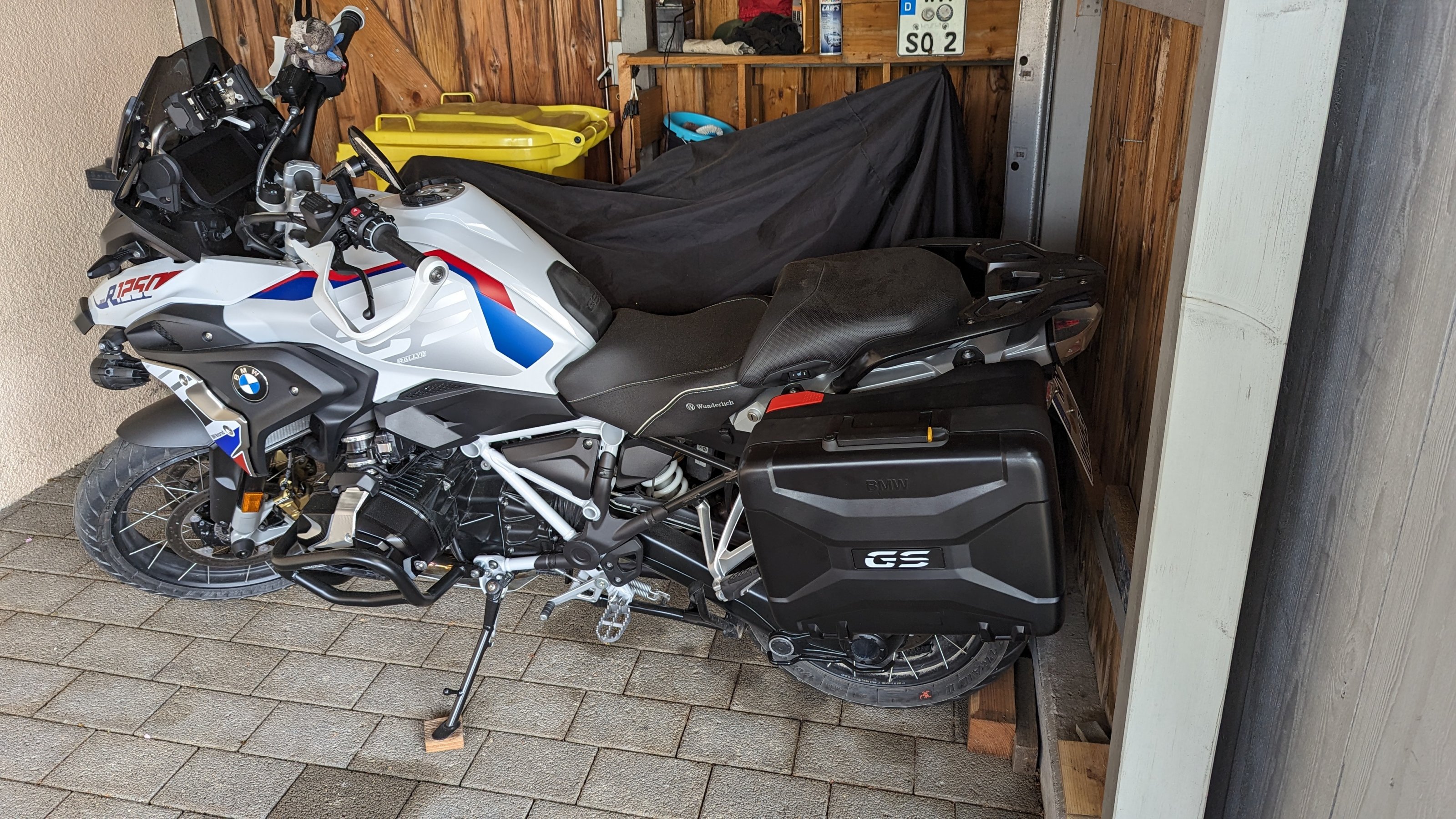

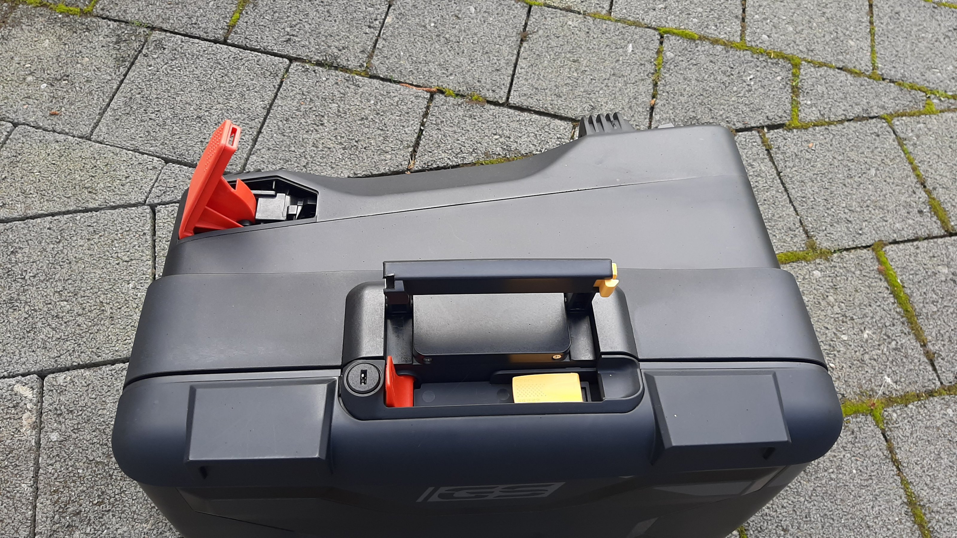

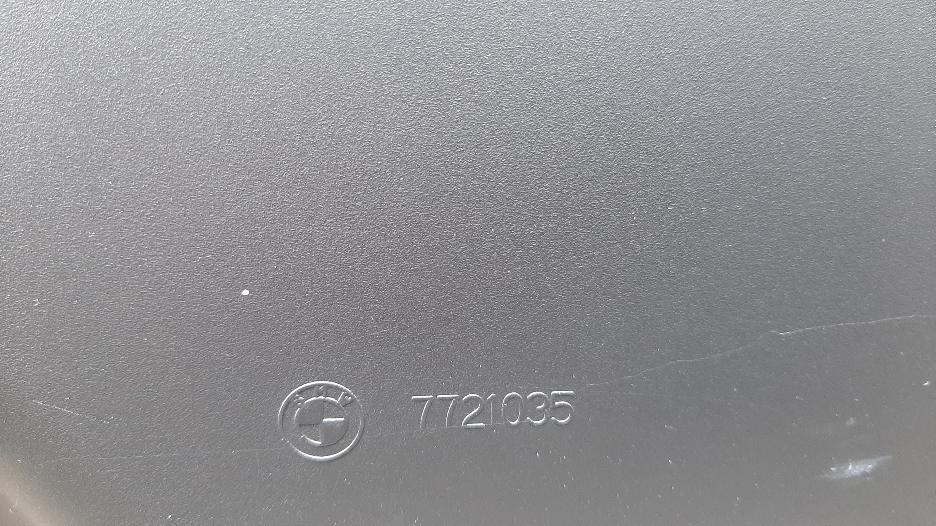

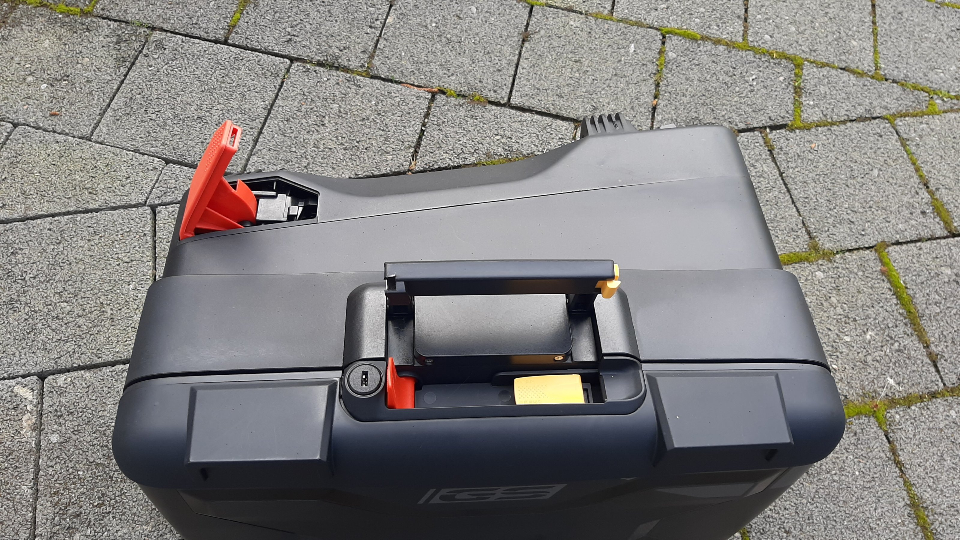

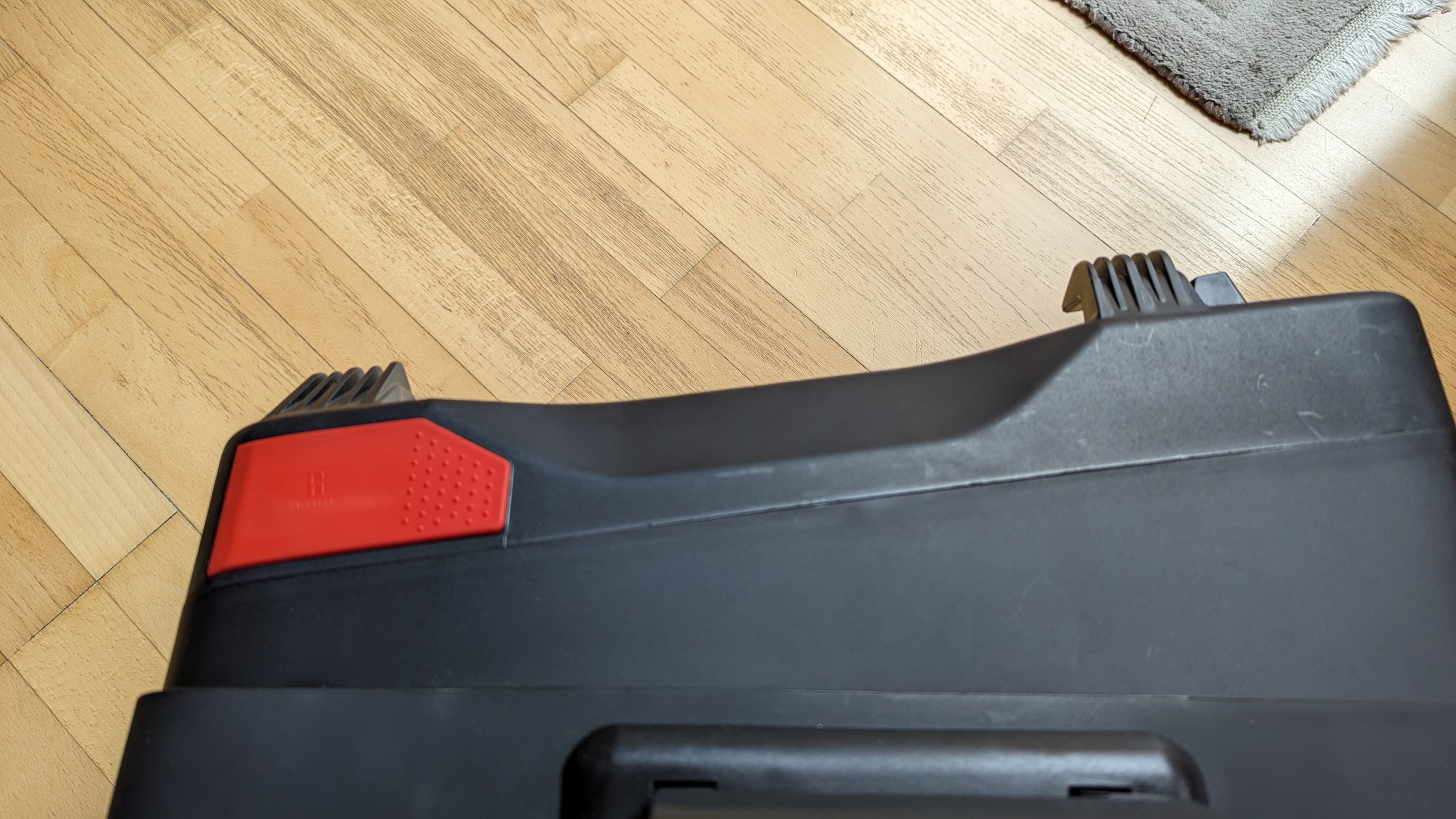

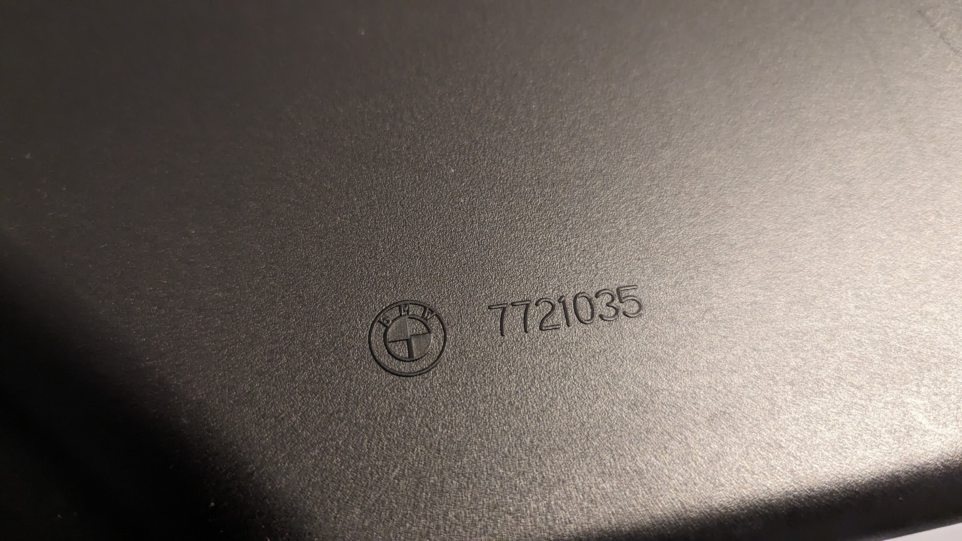

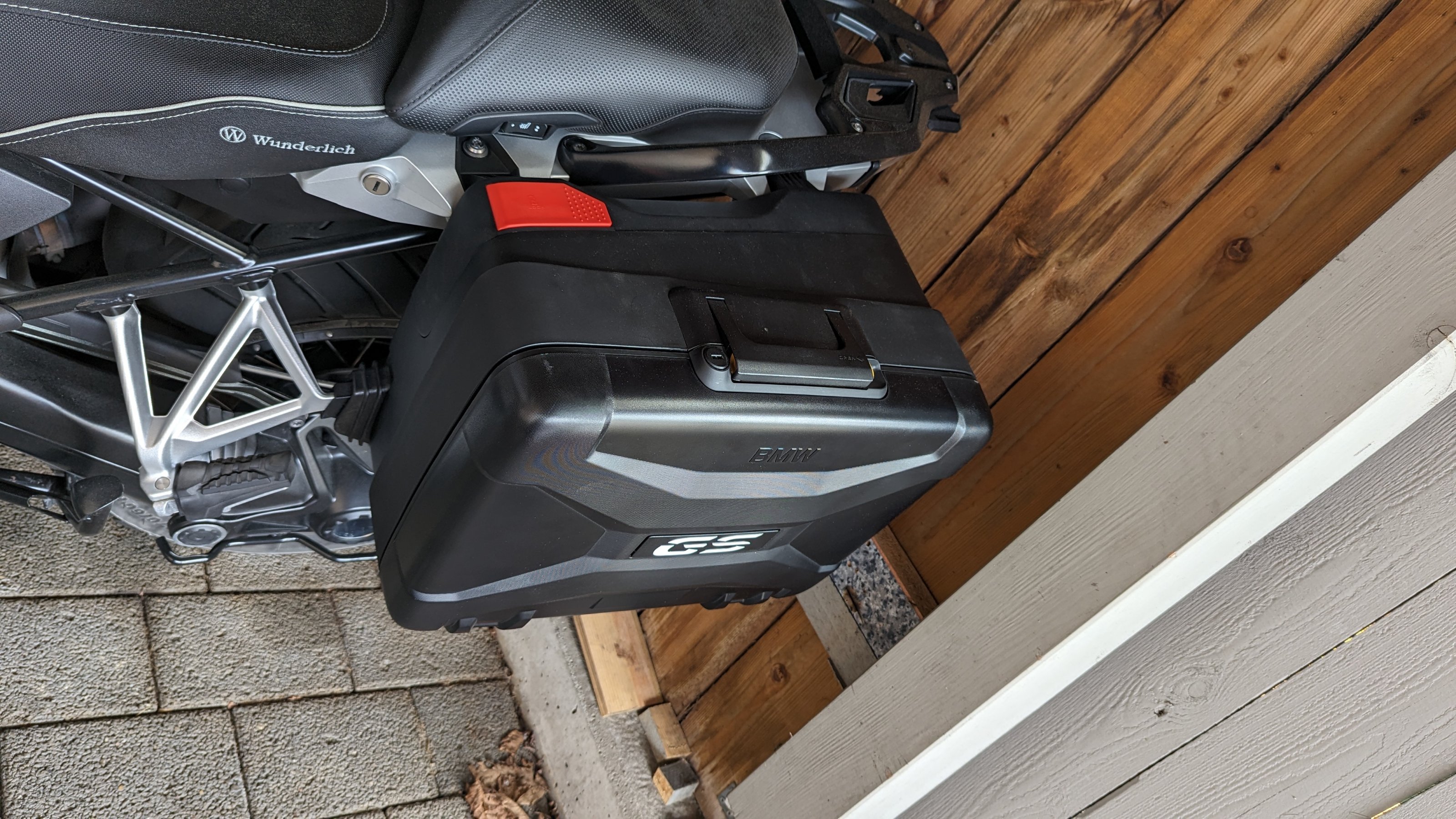

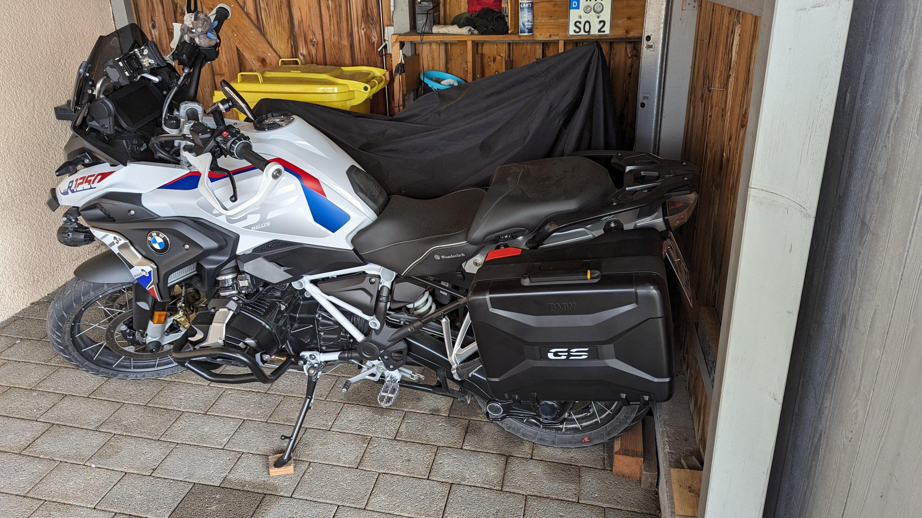

Bilder sagen mehr als Worte
PXL_20240416_123947982.jpgPXL_20240416_124029297.jpgPXL_20240416_124242841.jpgPXL_20240416_124816742.jpg
Am letzten Bild haben meine 850er Koffer diese Schräge in der Mitte. Haben die 12xx er Koffer die auch. Das könnte der Unterschied sein
Black-Sunshine
Black-Sunshine
30.10.2023
43
unterm Kaiser
R1250GS TB

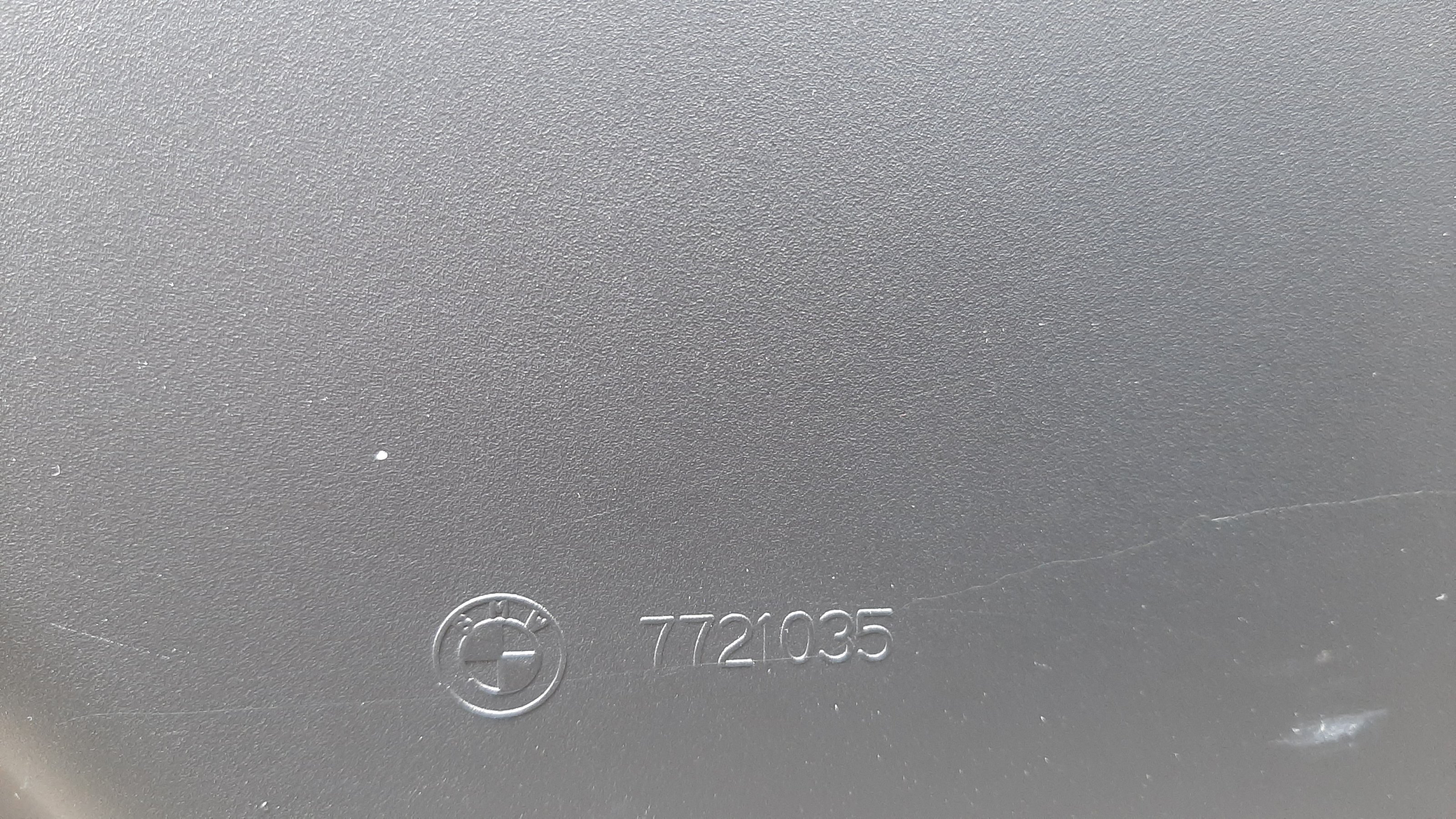

Vielen Dank für Deine Unterstützung, ich habe die Bereiche auch einmal von meinem linken Koffer gemacht. Gleiche Nummer & gleiche Vertiefung in der Mitte, da ist also kein Unterschied auszumachen...

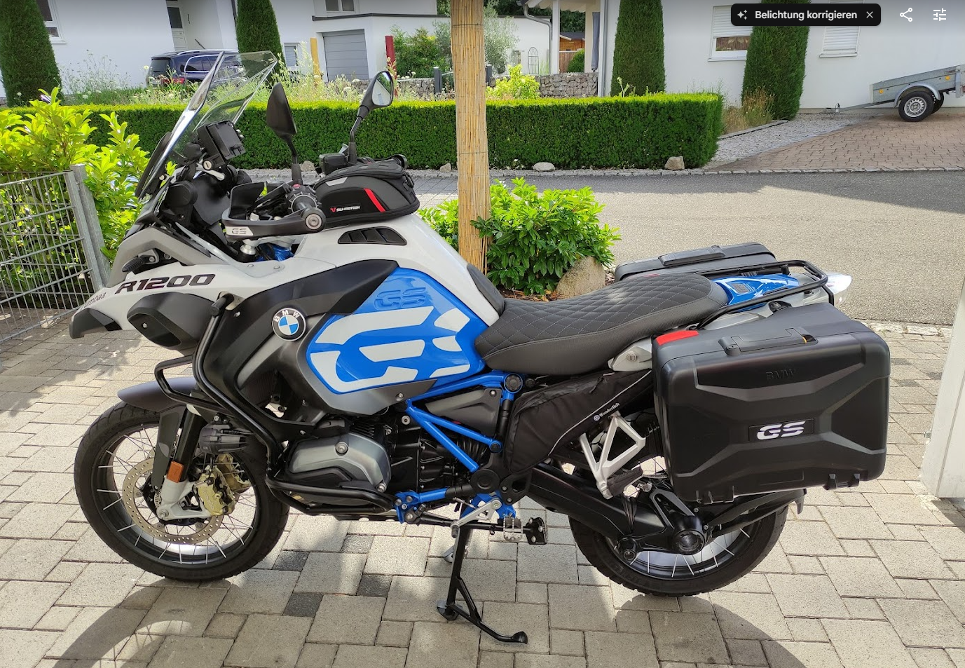

und so sieht das dann mit Vario Koffer an einer ADV aus :-)

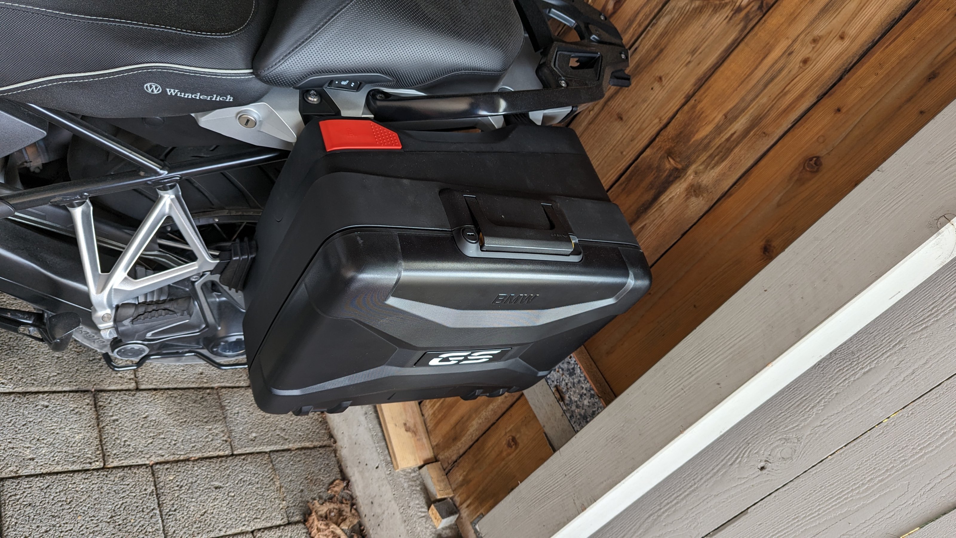

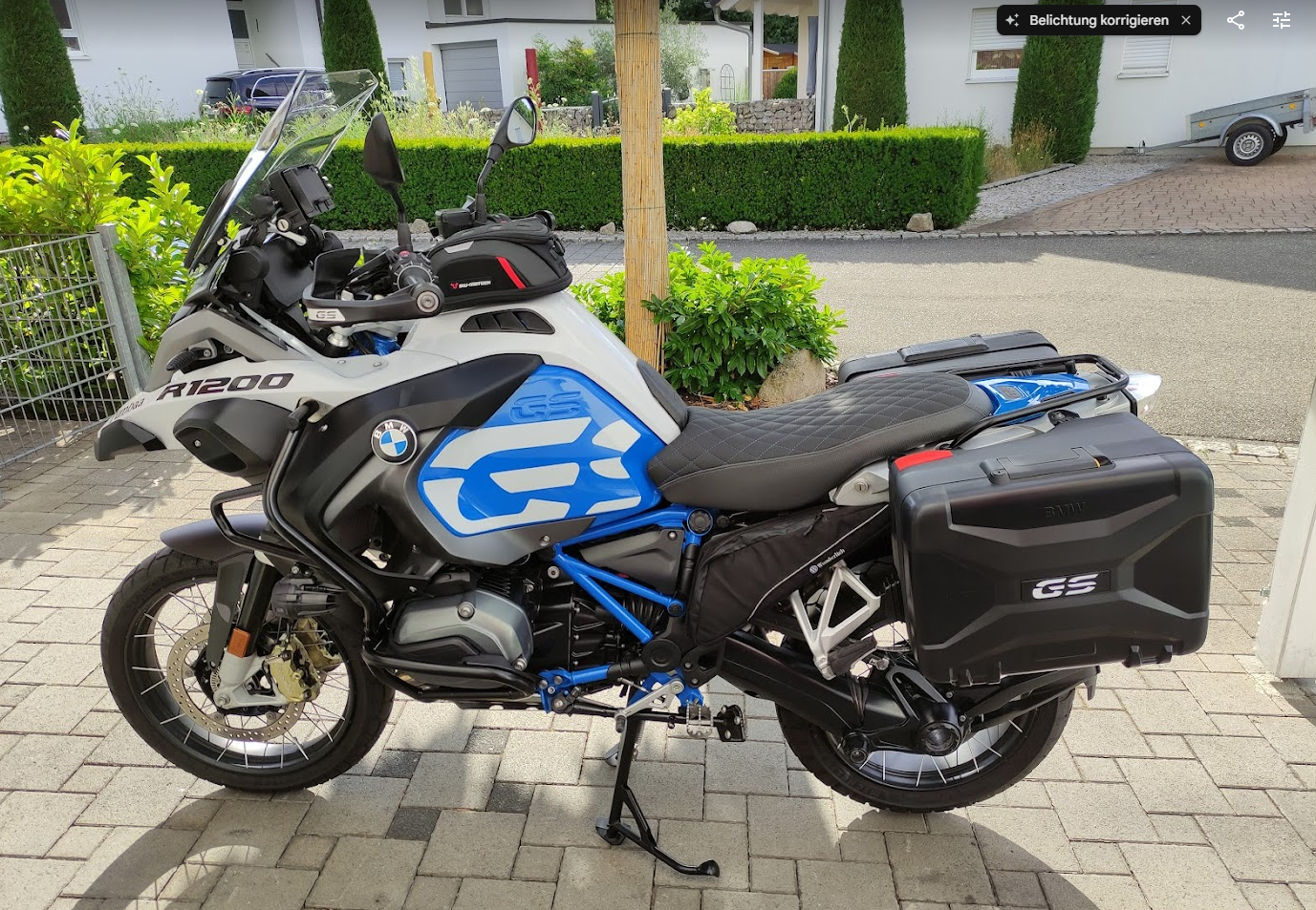

So sieht es dann bei der Adventure aus :)
Die Koffer sind von meiner Exclusiven mit neuen Aufklebern.
Antonracing
Antonracing
23.02.2024
83
Hast du außer dass du die Träger/ Haltebügel abmontiert hast noch was verändern müssen?
Maggo13
Maggo13
07.01.2022
580
Darmstadt
GS1250 ES700 S4R996
Die Soziusrasten müssen getauscht werden. Die haben eine "Nase" zum Einhängen der Varios. Die brauchen drei Punkte um fest zu sitzen. Zwei Punkte am Heck, einer an der Soziusraste.
... das wurde aber eingangs schon beantwortet.
