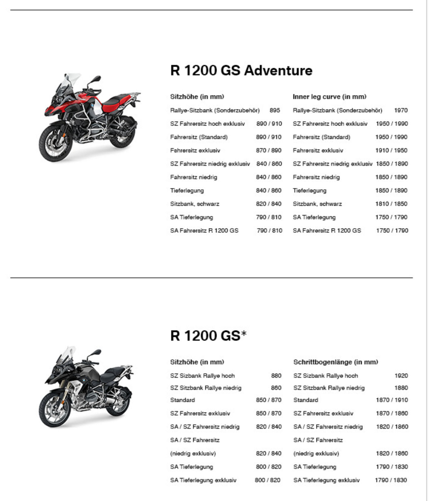

ich hatte damals bei der Modellwahl folgende Liste zur Hilfe genommen - ich denke an den Höhen / Längen hat sich nichts geändert.
Und wenn Du mit den 85/1870 der GS klarkommst brauchst Du eher keine Tieferlegung.

Mit anderen Worten: die tiefere Sitzbank reicht aus, die Geometrie des Motorrads bleibt erhalten.

Danke. Vielleicht hätte ich dazu sagen sollen, dass ich Fußrasten habe, die 2 cm tiefer sind, weil ich sensibel auf den Kniewinkel reagiere.
Demnach könnte ich mir vorstellen, dass die 84 cm mit dem niedrigen Fahrersitz nicht so geil kommen für längere Fahrten. Und ich fahre regelmäßig 500 Km und mehr, an einem Tag.

Der Kniewinkel ist ein Argument - wenn Du auf der GS die Fußrasten 2cm tiefer hast und dann eine tiefergelegte GSA mit 2cm tieferen Fußrasten, wie sich das dann verhält :confused:
Generell ist das sitzen auf der GSA etwas anders wg des fetten Tanks - würde mal Probesitzen / -fahren.
