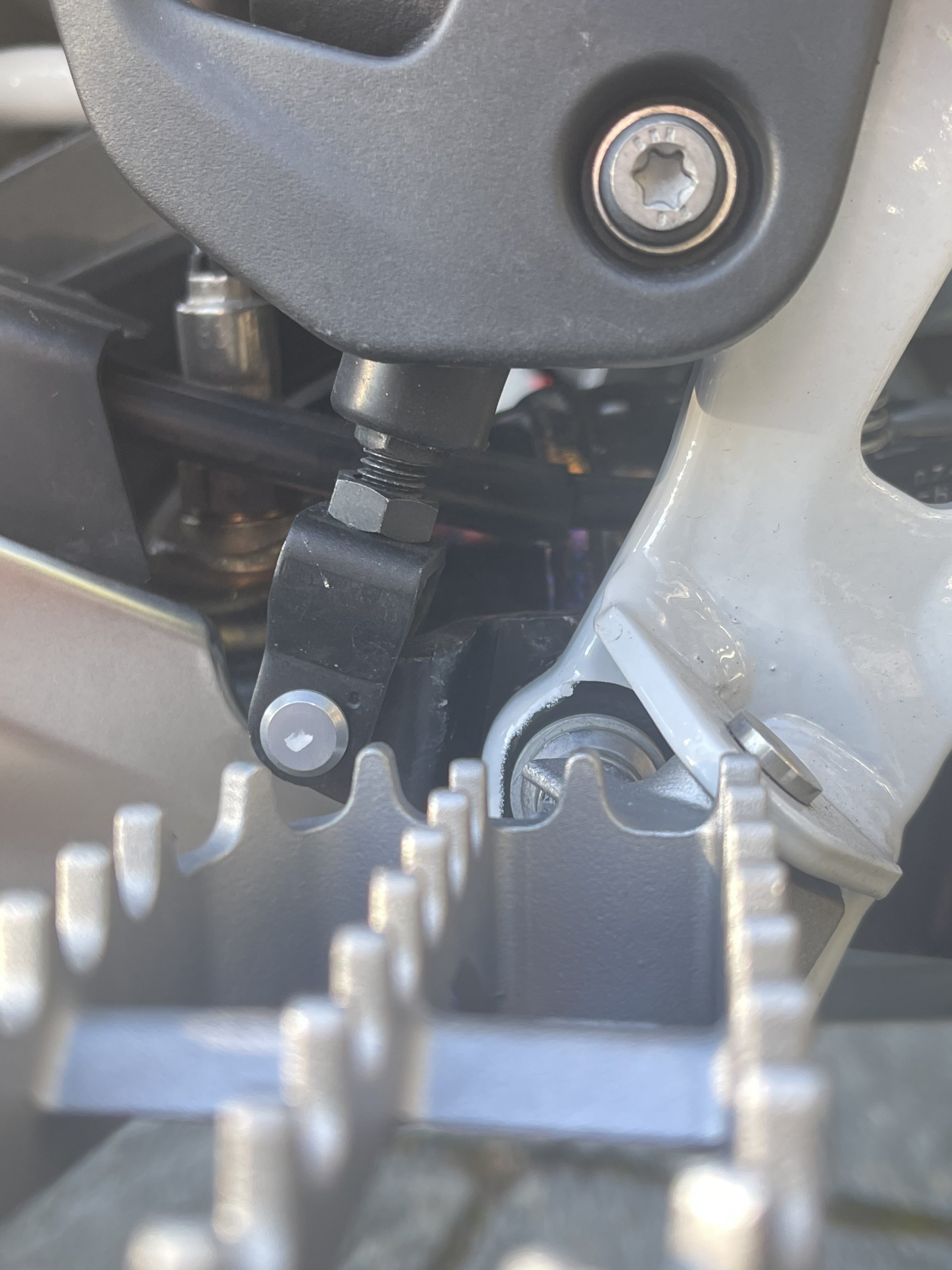

ich werde von meiner 12-er luftgekühlten auf die 1250GSA umsteigen. Verbaut sind die Wunderlich Rasten die etwas tiefer sind als die originalen. Bei einer Probefahrt musste ich den Fuß beim bremsen immer anheben, was natürlich stört. Kann man den Bremshebel verstellen? Wenn ja, wie?
Besten Dank für eure Hinweise. Gruß Uwe
FF-GS
25.08.2021
6.755
Ich habe meine Pedalstellung modifiziert, die Druckstange = Gewindestange des Bremszylinders ein wenig eingekürzt, die Kontermutter gegen eine flachere getauscht um den Hebel so runter zu bekommen (passend zu meinen tieferen Fußrasten)
Schnüffelspiel ist vorhanden.
