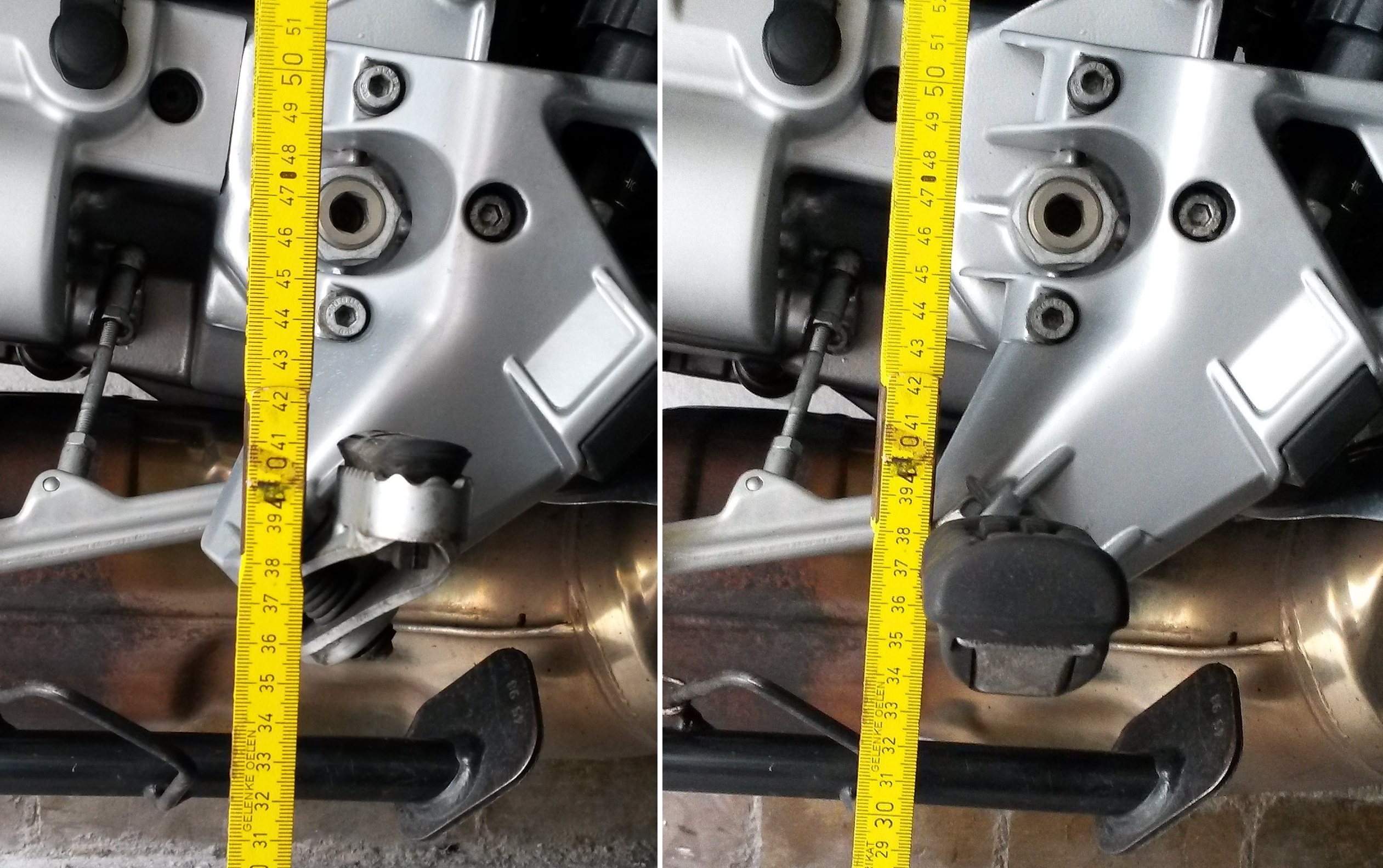

Hallo Gemeinde,
dieses Jahr möchte ich von Thüringen übers Timmelsjoch.
Da mir die Ergonomie der 1100 nicht ganz entgegen kommt bin ich letztes Jahr schon mit der Honda gefahren.
Jetzt habe ich mich doch entschlossen für den alten Eimer bei 70 MM Laufleistung die Rasten-Tieferlegung von Wunderlich zu für 199 Euronen zzg. Versand zu kaufen. Mir fehlen so ein bis zwei cm nach unten. Die Sitzbank habe ich schon mittels Unterlagen angehoben. Die Gummis sind entfernt.
Gibt es Alternativen oder hat jemand Erfahrungen mit anderen Rasten?

.. die Fahrerrasten der R 100R bzw. R 80ST hab´ ich seit vielen Jahren auf 100GS und 4V GS verbaut; Füße kommen ca. 2 cm niedriger und ein wenig weiter vor!
Andreas

Ich hab die tiefen (-2cm) Works-Fußrasten von Touratech verbaut. Die sind deutlich günstiger und du hast ordentliche Rasten zum stehen.

.. und gebraucht für ca. 25 Eus zu haben
