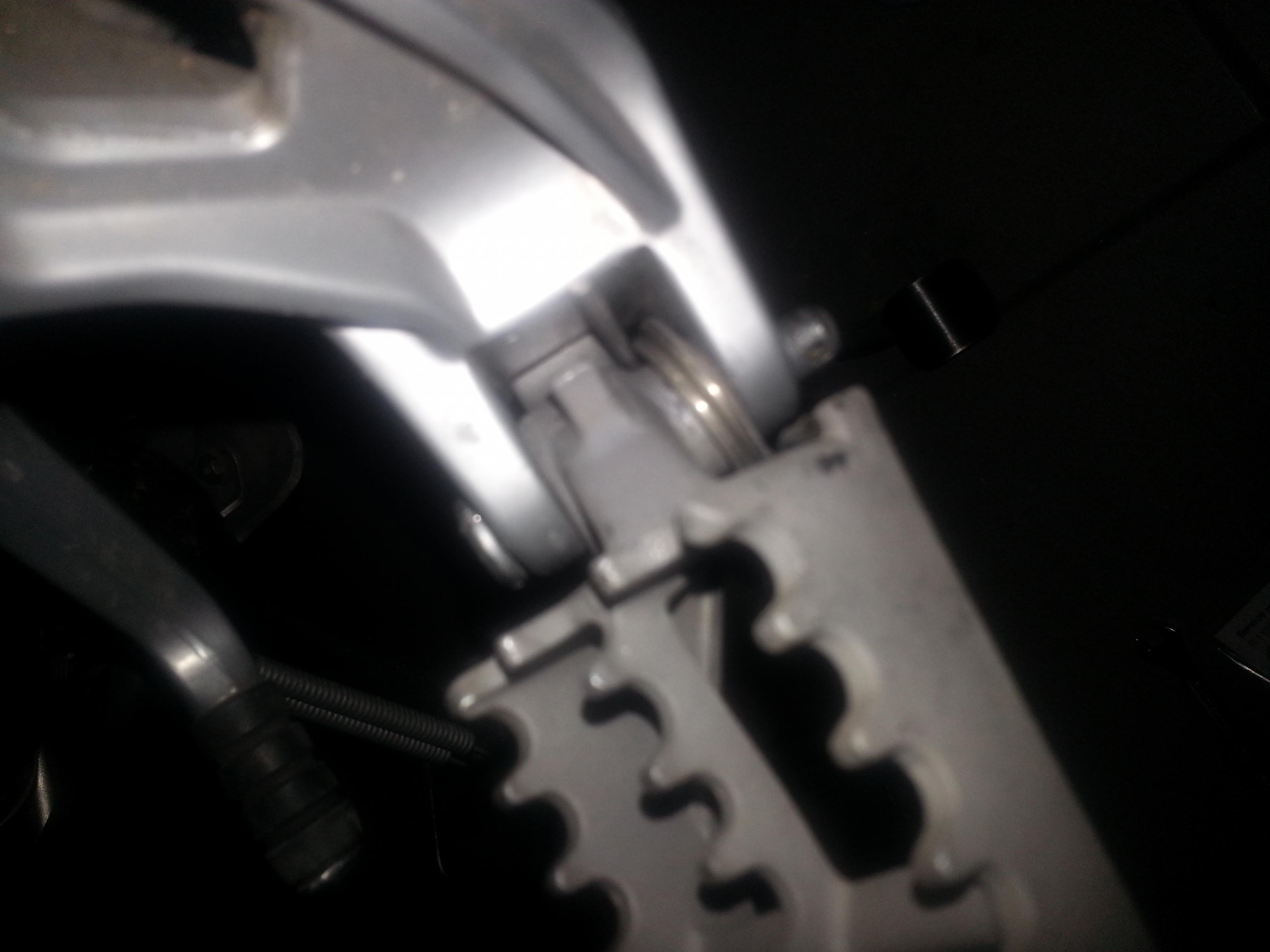

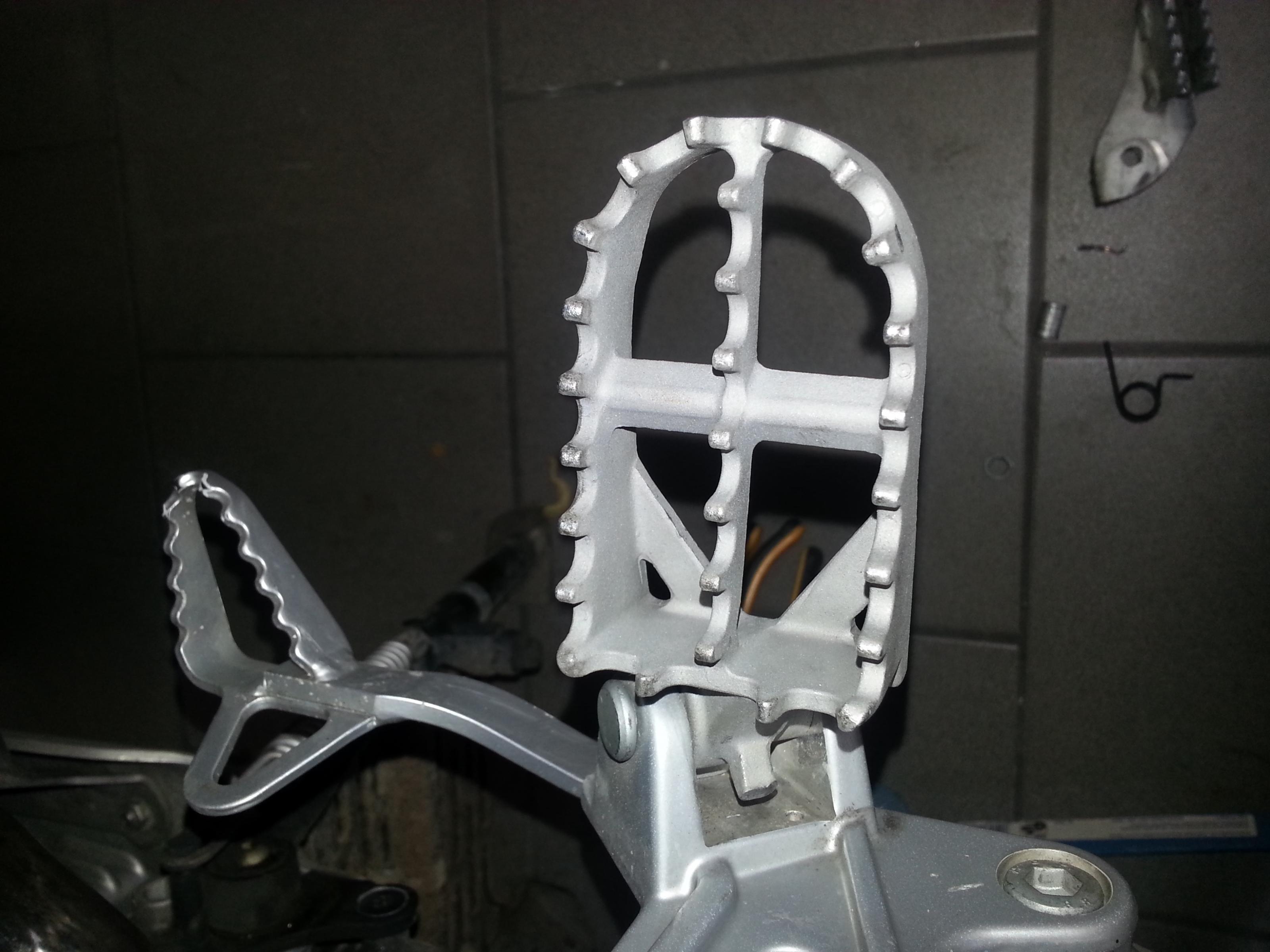

Servus...gerade bei Leebmann24 nachgesehen...die 1100GS hat die gleichen Fahrerfußrasten wie die 1150gs/ 1150GSA......hab an meiner 1150GS Adventure die breiten Fußrasten der 1200GS Adventure drangebaut....mußte nur die Rasten abändern von 29mm breite auf 25mm Breite.....Haltebolzen ist gleich.....sowie die Haltefeder der 1200GS Rasten abändern...die orginalen der 1150er waren mir zu schmal....diese sind doppelt so breit und besser im Stehen zu fahren....gebraucht gekauft für 50 Euro+4 Euro für die 2 neuen Federn
