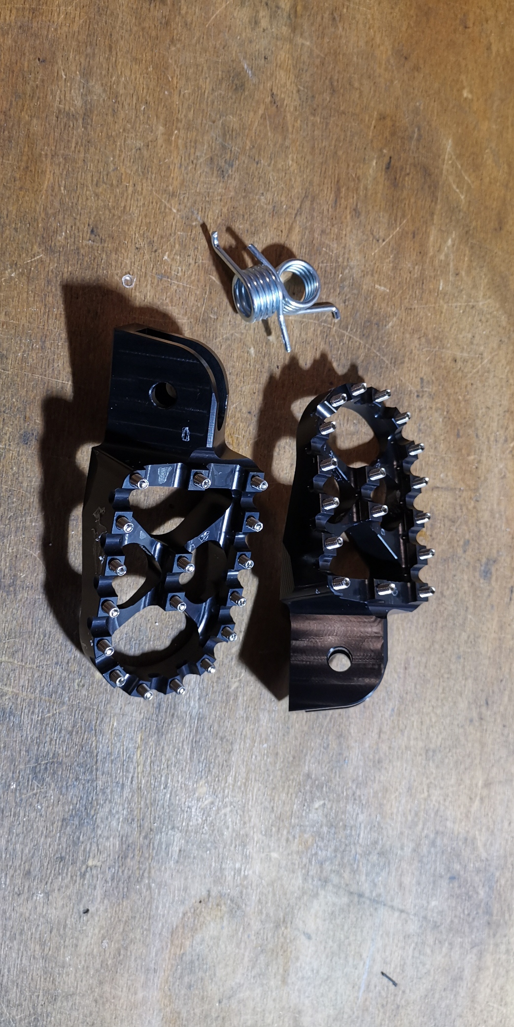

Ich hab die Rasten von Motea bestellt und: Griff ins Klo.
Erstens brauchen die für eine Lagerbestellung 2 volle Wochen Lieferzeit.
Die Blisterverpackung klebt von innen. Es ist eine elendigliche Frickelei die abzubekommen. Und Klebereste bleiben immer noch an den Fußrasten hängen.
Am Ende: Sie passen nicht an die GSA. Stehen ca. 5mm weiter nach außen. So weit, das es für mich nicht tolerabel ist. Und ich habe es nicht geschafft, mit den beigelegten Federn die Fußraste zu montieren...passt einfach nicht.
Ja, es war ein Lustkauf. Sie sind halt Schwarz, "relativ" günstig und zusammen 100 Gramm leichter. Ansonsten sehe ich keine Vorteile gegenüber den Rasten der GSA.
Nun gehen sie zurück (Rücksendeabwicklung war bis zum Labelausdruck vorbildlich, mal schaun wie es mit der Erstattung aussieht.

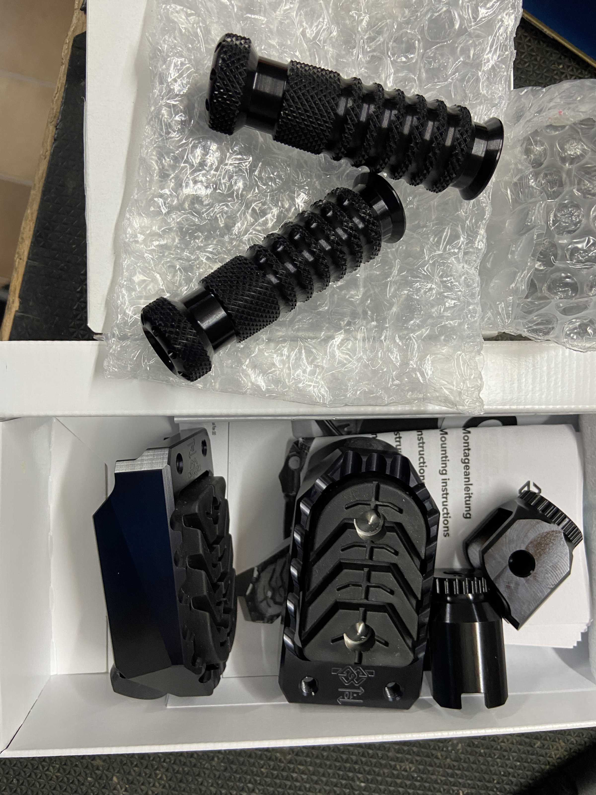

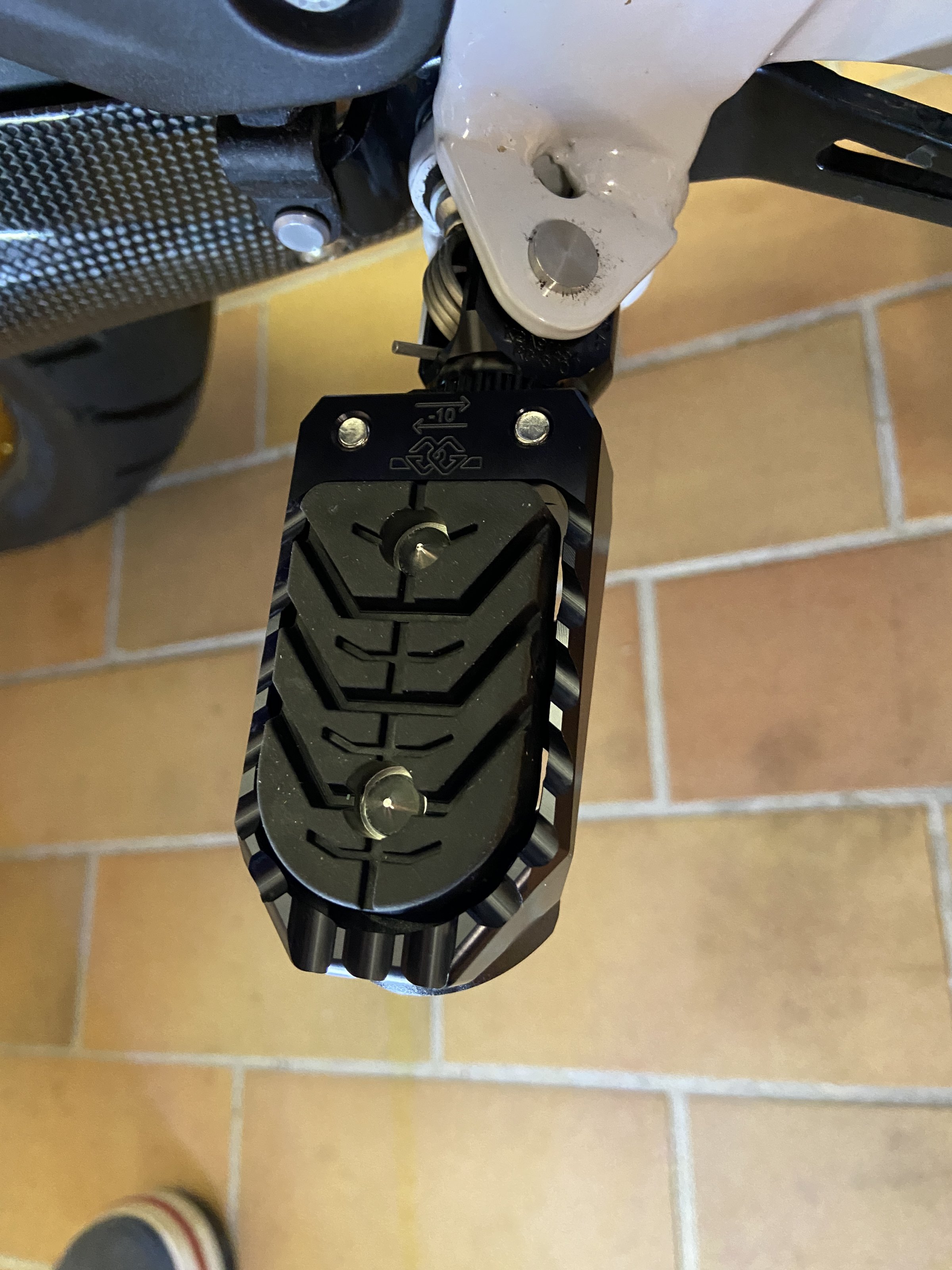

Verstellbare HP Fussrasten bmw 77252462959
Als etwas größer geratener Fahrer, hab ich mir diese Fussrasten bestellt. Sie sollen laut Beschreibung und Bildern 3 fach verstellbar sein.
( 2,5 cm, 3 Bohrungen)
Heute hab ich sie bekommen, sie haben nur 2 Bohrungen, also nur hoch oder tief und das Ganze mit 1 cm Unterschied.
Macht nicht wirklich Sinn € 240 für 1 cm tiefer.
Wurde was geändert? Habe ich falsche bekommen? fahre ne 2021 1250 Adventure.
Danke im Voraus

m.M. nach schon.... bei mir entscheiden die 10mm Differenz über eine angenehme oder eher unangenehme Tagestour
