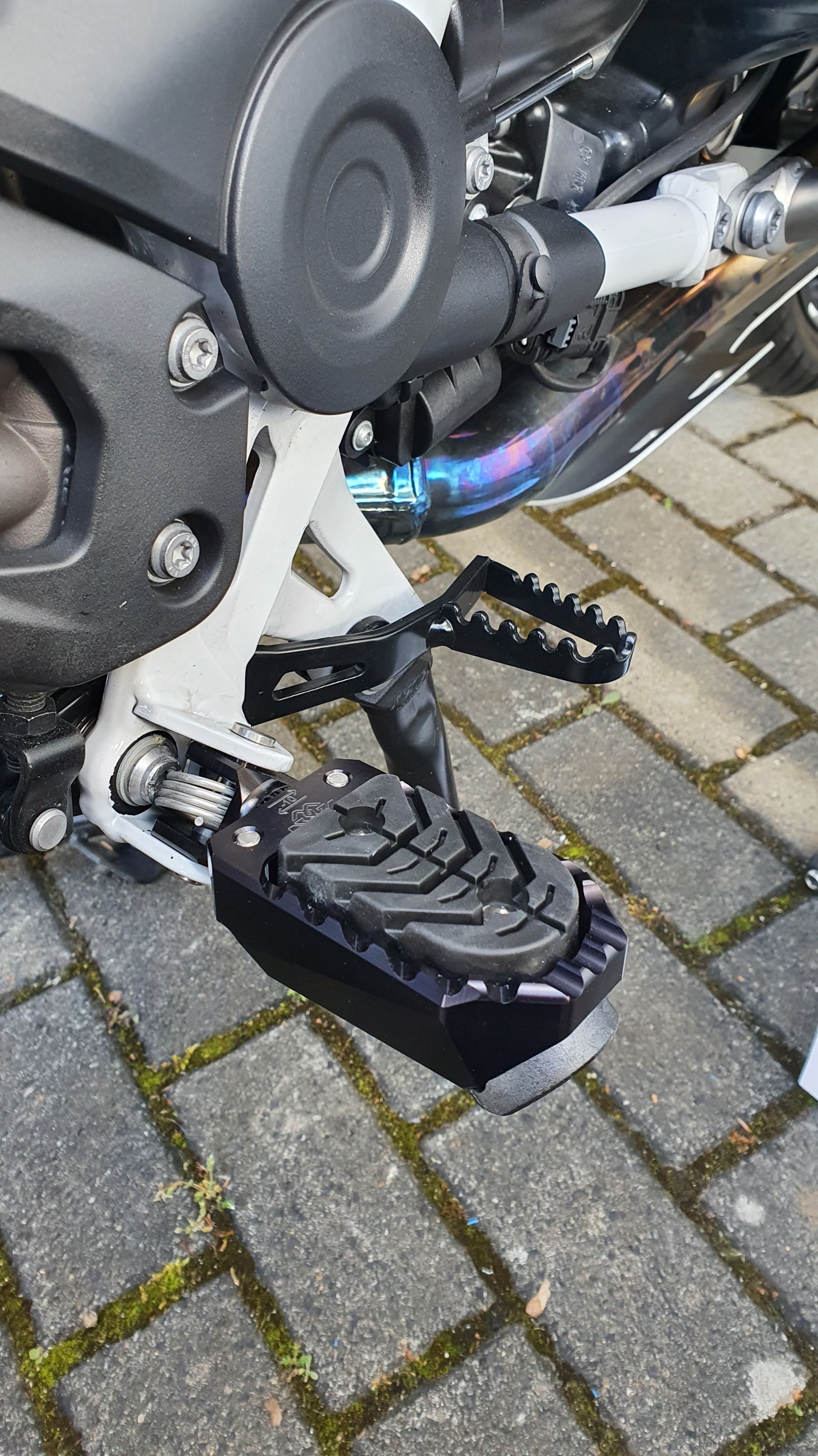

Für meine neue R1250 GS Triple Black müssen auch schwarze Fußrasten her und
eigentlich hatte ich mir die Gilles Touring für Fahrer und Beifahrer besorgt, doch
jetzt wo ich sie so vor mir liegen sehe, finde ich die Fußrasten für den Fahrer etwas
"mickrig". Da ich neben recht großen Füßen auch sonst nicht ganz so zierlich bin,
1,92m groß und 115kg schwer, habe ich Bedenken, das die Fahrerfußrasten doch
etwas zu mager sind. In dem Zusammenhang habe ich mir überlegt, dass ich mir
doch eher verstellbare bzw. tiefergelegte Rasten in schwarz kaufe, die dann nicht
nur robuster aussehen, sondern auch dem Original ähnlicher sehen und robuster
(als die Gilles Touring) sind. Ich bin bei meinem Vorgängermotorrad nie über die
Fußraste auf- und abgestiegen und bin auch kein Kurvenschleifer, so dass ich das
Risiko von Brüchen bzw. der eingeschränkten Kurventauglichkeit eher ausschließen
kann. Könnt ihr mir aus eurem Erfahrungsschatz etwas empfehlen?
Randbedingungen:
schwarz,
Optik ähnlich dem Original
2-3cm tiefer
Gummieinlage kein Muss
schwarz sollten sie sein
Preis ist kein vordergründiges Kriterium
lieferbar (es nützt mir nichts, wenn sie vor Jahren mal irgendwo auf Ebay
angeboten wurden aber jetzt nicht mehr lieferbar sind)
hatte ich schwarz schon erwähnt
sollten ohne mechanische Änderung von Raste oder -Halter montierbar sein

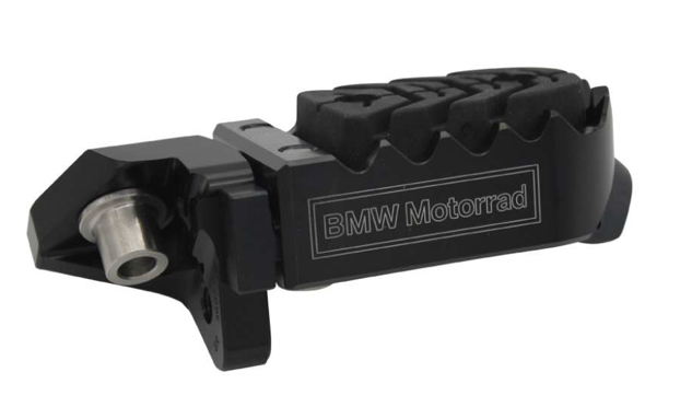

Was genau sprach jetzt gegen die BMW-Originalen von Gilles?
Hatte die an der Exclusive und werde sie auch an der Triple Black montieren.

das sind doch die bruchgefährdeten, welche aus dem Programm genommen wurden und gegen die HP-Rasten ausgetauscht werden:
Fussraste verstellbar - BMW K50 (R 1200 GS, R 1250 GS) R 1250 GS 19 (0J91, 0J93) (0J91) - BMW Ersatzteile - leebmann24.de
Die sind meines Wissens nicht aus dem Programm. Es gab wohl Chargen, bei denen es Risse gab, meine z.B. sind trotz meines Körpergewichts > 100 kg und oftmaligem Aufsteigen über die Fussrasten völlig rissfrei.
Aus meiner Sicht optisch und funktionell top.

dann holt man sich die originalen direkt bei gilles, damit hast du noch nicht einmal mehr werbung drauf.
danke für die Info. Mir war nur bekannt, daß Gilles diese Fußrasten früher selber vermarktet hat. Später dann exklusiv für BMW produziert, d.h. diese konnten nur über BMW bezogen werden.
Scheint jetzt wieder anderst zu sein.
