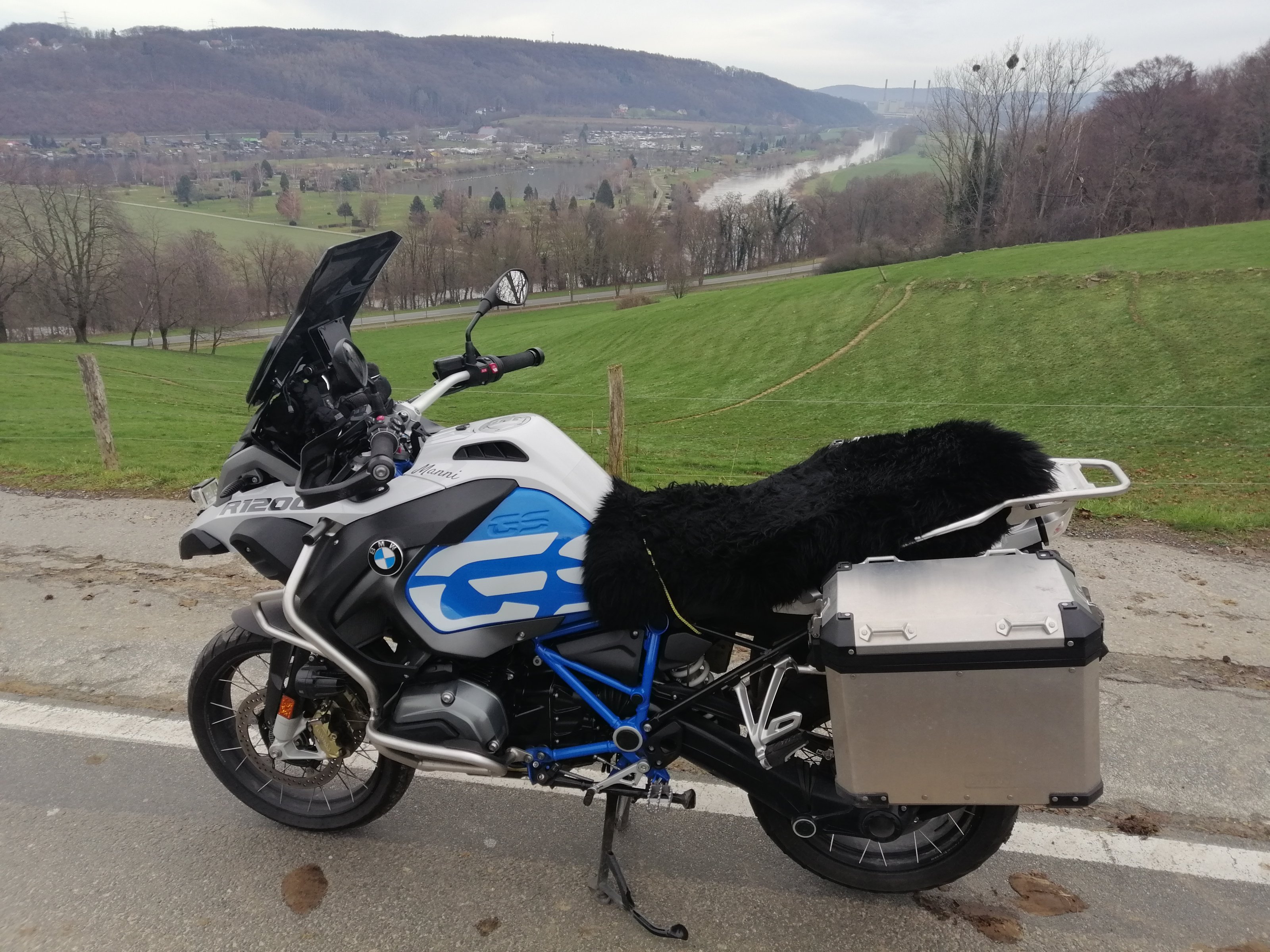

Nun, ich hatte ja schon im Begrüssung-Fred was dazu geschrieben.
Zuerst den normalen zweiteilige Seriensitz ausprobiert, war mir zunächst zu weich. Dann den vorderen
Sitz gegen eine normale Touratech Zubehörbank getauscht, Rückenschmerzen, A.... tat mir weh.
Bei beiden Sitzen kam ich gut mit den Füssen auf den Boden, keine Probleme. Grösse 190 cm, normal
lange Beine.
Jetzt bin ich eine einteilige Touratech Bank gefahren, immer noch Schmerzen am verlängerten Rücken
und, die Bank scheint höher zu sein, habe ich nur mehr mit dem halben Fuß Bodenkontakt beim Halten.
Das kann ich aber kompensieren, indem ich ganz leicht zu einer Seite kippe, bzw. auf der Bank rutsche
und dann, wieder voller Fußkontakt.
Ich habe die GSA letztes Jahr gekauft, bin aber noch immer am probieren, was letztlich das Beste zum
Sitzen, zum Anhalten und auch zum Fahren ist. Ach ja, gegen die Schmerzen am A.... habe ich auch schon
ein Fell auf der Bank liegen gehabt. Zur Zeit unterwegs mit Lenkererhöhung, um auch das zu probieren.
Von der Höhe her, dürfte das Motorrad für Dich kein Problem sein. Wenn die Fuhre rollt, geht Alles !
